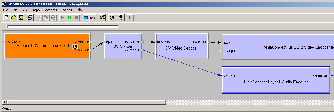

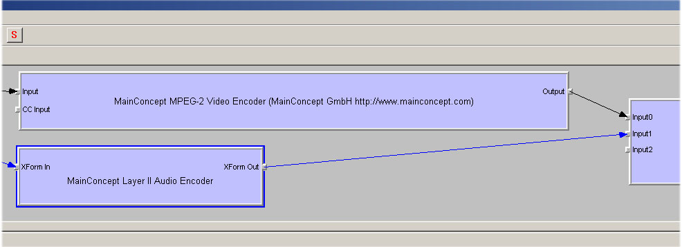

Je repars sur le même graphe que le chapitre précédent pour coder la vidéo en Mpeg2 et l'audio en Mpegaudio
ensuite je vais multiplexer les 2 signaux en un seul pour obtenir mon flux TransportStream.
Il me restera ensuite à envoyer le flux TS dans ma carte de modulation (Transport Renderer)
(pour cette dernière opération il faut bien sûr le modulateur et son filtre)
DV to DTA107 SR6000 capture et codage.jpg (109.82 Kio) Vu 114438 fois

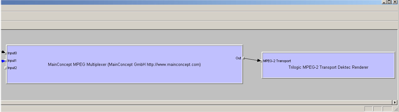

DV to DTA107 SR6000 codage et mux.jpg (80.39 Kio) Vu 114438 fois
DV to DTA107 SR6000 mux et modulatiion.jpg (78.81 Kio) Vu 114438 fois
en cliquant sur lecture on diffuse en DVB avec sa carte de modulation, on est en émission!

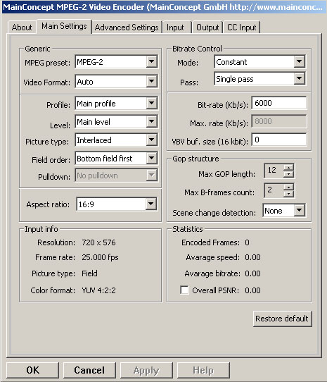

Réglage du codeur Mpeg2. On remarquera que l'on choisit le mode débit "constant" (= CBR), simple passe, Bit rate 6000 kb/s et que le GOP est de 12 avec 2 B-frames. On a aussi choist le mode 16/9 qui sera automatiquement détecté à la réception (surtout si c'est avec un PC)
réglage codeur MPEG21.jpg (106.91 Kio) Vu 114437 fois

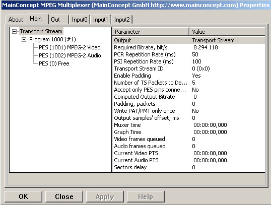

Réglage du multiplexeur. J'ai mis 8 294 118 correspondant à un SR de 6000kS/s. On voit aussi les PID 1001 et 1002 pour l'audio et la vidéo etc, mais ces derniers points ont peu d'importance étant donné qu'un récepteur intelligent trouve les PID tout seul
réglage muxeur MPEG.jpg (93.77 Kio) Vu 114437 fois

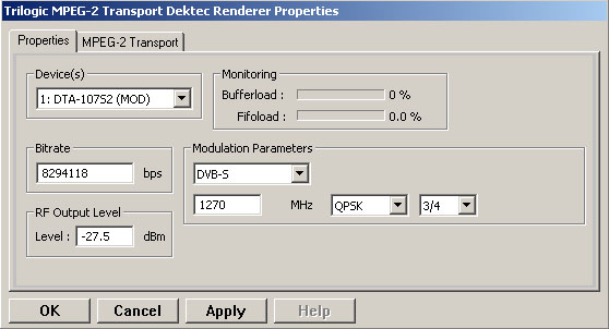

Ici on voit que j'ai remis 8294118 pour un SR6000KS/s, la fréquence 1270 Mhz le mode de modulation : QPSK avec Fec 3/4. La carte de modulation utilisée est une Dektec DTA-107
réglage modulateur DTA107.jpg (67.27 Kio) Vu 114437 fois

You must proceed in different steps with Graphedit:
1- video and audio capture --> renderer
right click on the video renderer and look at proprietaries
put this filter: Sony Digital Imaging Video, right click and ask renderer,
play it to see that it works.
during playing, right click on the video renderer and look at proprietaries: fps and jitter (ms)
fps must be near 30 fps and jitter few ms
2- video and audio capture --> Mpeg2 coding --> Mpeg2 decoding -->renderer
just delete from precedent graph the video renderer and audio renderer.
you have now the video and audio ouput pins that must be coded with an Mpeg2 video encoder and Mpeg audio encoder.
you must tune wright all different coder parameters similarly with mine( main profil ...., CBR ...)
you right click at the output and ask for render
Graphedit will add of video decoder and video renderer /audio decoder and renderer

3- video and audio capture --> Mpeg2 coding --> --multiplexing --> demultiplexing --> decoding -->rendererer
just delete from precedent graph the video Mpeg2 decoder+video renderer and mpeg audio decoder +audio renderer.
you have now the an Mpeg2 video encoder and Mpeg audio encoder pins. ask for a multiplexer.
set parameters with wright values ( you must compute a global rate value corresponding to the SR/fec you will use - for SR4000 fec3/4 we must write 5529412, this value must be about 5 to 10% higher than mpeg2 video rate + mpeg audio rate - use padding to complete with null packets)
you right click at the multiplexer output and ask for render
graphedit will add a demultiplexer, video decoder and renderer, audio decoder and renderer

If all is ok. the last thing to do is to use Trilogic Decktec renderer filter to send in real time your stream.
Normally, you have just to delete the Dump filter and put Dektec Renderer in place of it.
take care of parameters:
Bitrate = exactly same as you wrote in multiplexer
modulation parameters : DVB-S
frequency 1280 Mhz
QPSK
fec 3/4
fofosize : 800000

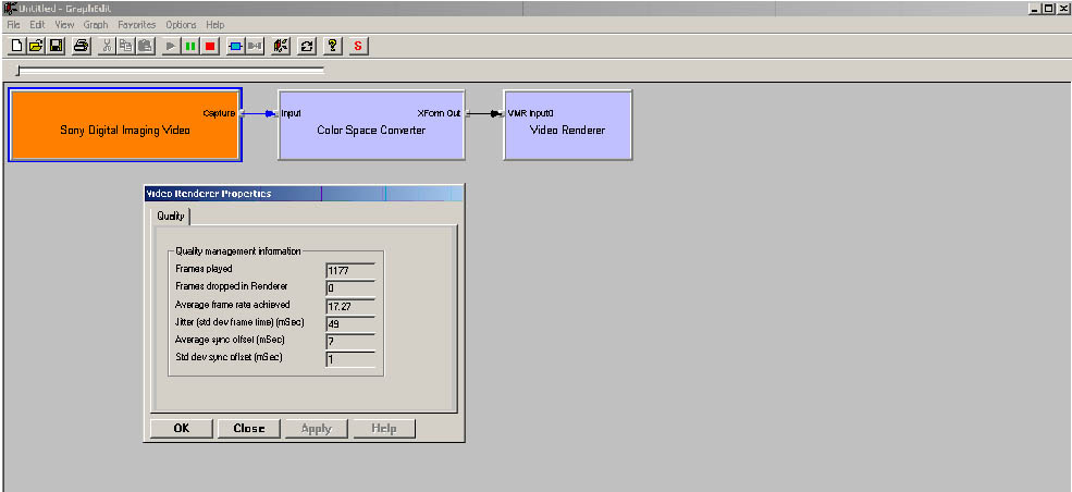

Hi Jean Pierre,
I have tried some things and the results so far are in the attached Word document. I am awaiting a fire wire cable to connect the camera directly to the computer by this means. The usb connection perhaps is not fast enough. Going through the Hauppauge card appears to be fast enough but adding filters slows things down.
Al W8KHP
graph test DV capture and renderer.jpg (67.5 Kio) Vu 114208 fois
Here I have connected the Sony camera to the computer by way of USB port. As you can see the fps is only 17 and the jitter is 49.
Then I connected the video encoder and right clicked and the decoder and renderer appeared. The fps dropped to 4.58 and jitter went up to 210.
I then opened up the various tabs on the encoder so that you can see what options I have so that you can guide me on what settings to select.
I then took my output from the camera from an A/V jack and went into the Hauppauge board. There fps was 29.80 and jitter was 2.
Then I went through the video encoder and decoder again and the fps was 9.92 and jitter was 6.
