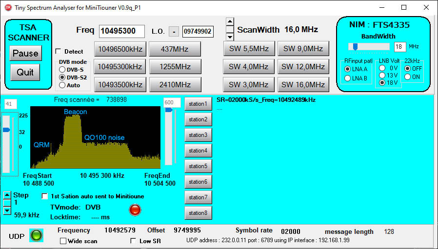

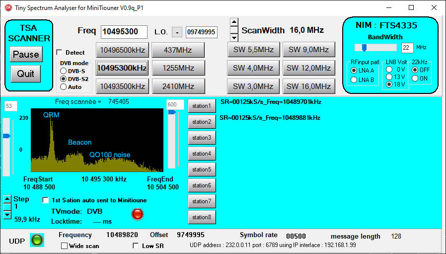

On peut très bien observer le phénomène avec l'analyseur de spectre que je suis entrain de terminer, qui analyse directement ce qui se passe:
par exemple j'ai observé ce phénomène, en faisant des test dans un autre QRA, j'avais des moment où il était impossible de recevoir la Beacon:
voici ce qui se passait:
Avant que le QRM devienne trop fort je reçois encore la beacon:
spectre avant QRM scan 16MHz2_ annotation.jpg (134.63 Kio) Vu 63615 fois
Par moment le QRM monte beaucoup et je ne reçois plus la beacon:
spectre avec QRM scan 16MHz _annotation.jpg (134.36 Kio) Vu 63615 fois
Je n'ai pas encore fait l'enquête pour savoir d'où vient ce QRM...mai par moment je soupçonne le LNB lui-même.
