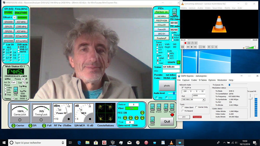

Messagede F4HSL » Dim 18 Nov 2018 20:21
Juste pour le fun :
Sur un même PC j'ai fait tourner MiniTioune, VLC, et DATVExpress (version Evariste avec entrée UDP). VLC est utilisé pour générer un flux TS à partir de la Webcam du PC, ce flux est envoyé par UDP au logiciel DATVExpress, puis émis par le Limemini et reçu in fine par le MiniTioune à quelques mètres...et ça marche...
Yves (F4HSL)

Messagede f1faq » Lun 19 Nov 2018 00:07
Bonjour Yves,
chez moi la caméra du PC est directement accessible dans la fenêtre "Video Capture Settings" du logiciel DATV-Express. Pourquoi passer par VLC pour créer le flux ? A moins que le TS généré soit bien meilleur qu'en direct ?

Messagede F4HSL » Lun 19 Nov 2018 07:36
Bonjour Christian,
L’idée était de tester l’entrée UDP du logiciel modifié par Evariste avec un TS extérieur, pour en améliorer éventuellement les performances (latence, erreurs). Je ne dispose actuellement que de VLC pour le faire. Après il faudrait que je demande à Jean-Pierre quels sont les moyens raisonnables de fabriquer un joli TS.
Il est aussi intéressant de constater que l’on peut faire tourner (certes un peu laborieusement) sur une machine modeste (un laptop i7 avec 8 GO de mémoire) les trois logiciels en même temps. Cela permet de faire simplement des expériences avec les différents paramètres.
73’s
Yves.
