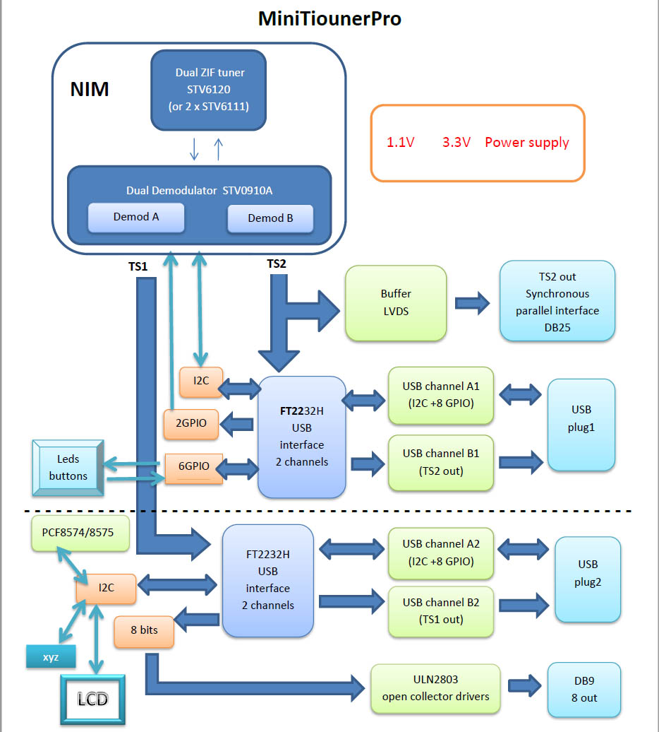

Voici les fonctionnalités que l'on pourrait avoir.
- miniTiounerPro Diagram1.jpg (163.54 Kio) Vu 132455 fois
Remarques:
1) la sortie du TS type SPI permettra de se relier à un modulateur DTX1 ou Minimod ou tout autre modulateur pro qui a ce type d'entrée.
ça peut permettre de faire rapidement un relai DATV ou des mesures sur le flux TS ou ....
2) avec le 2eme FT2232H on se retrouve avec un canal USB disponible.
Ce canal peut fournir : une liaison I2C + un bus de 8bits en parallèle.
Une première idée serait de fournir cette liaison I2C dispo pour les bidouilleurs qui veulent rajouter un affichage LCD, l'affichage par diodes des bandes sélectionnées, etc. Un logiciel serait fourni pour impléménter des fonctions nouvelles etc..
les 8 bits en parallèles vont vers 8 sorties à collecteur ouvert pour commander des relais, des préampli, des convertisseurs etc, suivant les bandent utilisées.
Il suffit de cliquer sur une fréquence, par ex 437 MHz dans Minitioune, alors sur le boitier MiniTiouner, la led 70cm est allumée pour le tuner2, le convertissieur est alimenté etc...
Si vous avez d'autres idée ou demandes, n'hésitez pas.
Une partie de ces idées vient déjà de certains d'entre vous comme Jean-François.
