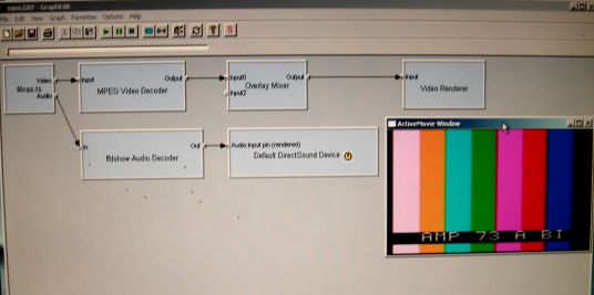

Autre choix possible:
Pour ce flux contenant du mpeg1 c'est assez facile de voir ce que ton ordi utilise avec des logiciels sous pilote BDA.
Pour savoir quel graphe utiliser, il suffit de faire de l'espionnage de DVBviewer ou TransEdit
( expliqué déjà dans le forum sur les graphes) viewtopic.php?f=27&t=21
Tu te mets en émission
tu reçois ton émission en pilote BDA avec TransEDit ou DVBviewer
tu lances Graphedit
tu fais File --> Connect to remote graph
et tu va voir le nom du ou des graphes fabriqués par transEdit pour afficher ta video
tu peux sauver le graphe de rendu que tu vois.
ensuite si ce graphe donne un meilleur résultat que le graphe par défaut de Tutioune, tu changes la capture de flux de TransEdit "DVB Source" par "Universal Source" et le tour est joué!
ça doit marcher.

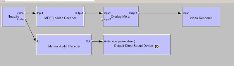

c'est sûr qu'il faut déjà pouvoir jouer le ficher TS et l'afficher fluide. et voir les codecs qui fonctionnent le mieux.
le graphe que je te demandais de capturer n'est pas celui qui est fabriqué quand on fait un rendu comme ta capture écran
Si ça plante avec DVBviewer et la technotrend c'est que le choix des codecs est mauvais.
il faut donc dans DVBviewer essayer toutes les combinaisons de filtres directshow, je dis bien combinaison car parfois tel filtre
de décodage video fonctionne bien avec tel filtre de décodage audio mais pas avec un autre.
Après quand on a passé un peu de temps là dessus on connait tout de suite ce qui va au mieux avec son ordi.
Cela dépend aussi des cartes graphiques car les codecs font appel aux possibilités des GPU et elles peuvent être variables.
Donc je ne peux pas dire à coup sûr qu'il faut tel ou tel filtre codec.
Mes habitudes avec mes 4 ou 5 ordis sous Windows XP
pour le décodage mpeg video: Cyberlink
pour le décodage mpeg audio : Mainconcept ou ffdshow
pour le démultiplexage : le générique Windows que j'ai indiqué sur le graphe Tutioune se débrouille bien
J'ai fait pas mal d'essais avec le Haali video renderer (gratuit)- pour le rendu- qui peut afficher en OSD le jitter, cela m'a permis de voir que le filtre Mainconcept
de décodage video est moins performant que le Cyberlink en fluidité.
Ici ton fichier .TS lu par graphedit est complètement lu fluide.
ton fichier .TS modulé par mon émetteur, reçu par Tutioune a été affiché par MOntreVideo avec le graphe Cyberlink que j'ai mis sur le forum.
Mais les codecs Cyberlink fonctionnent peut être mieux chez moi à cause de ma carte graphique.
Mais fait ce que j'ai suggéré, si ça marche avec le DVBviewer livré avec la Skystar, va lui espionner son graphe, ou regarde dans ce DVBviewer les filtres/codecs qu'il utilise.*Si tui mets les même noms de codec avec DVBviewer Pro il doit alors fonctionner avec la même fluidité.

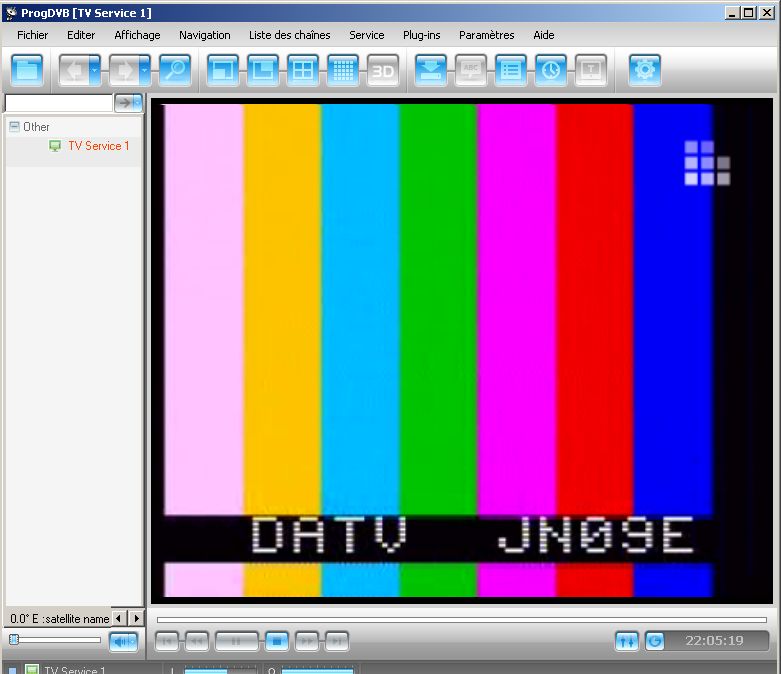

Re: Comment bien paramétrer le graphe pour MontreVidéo
Messagede F6DZP » Jeu 27 Jan 2011 06:37
Je viens d'essayer avec ProgDVB
La réception de l'émission F4nas est très bonne
On ne peut pas capturer le graphe , c'est normal
( c'est une option que le développeur offre ou non car la vision du graphe en externe n'est pas automatique)

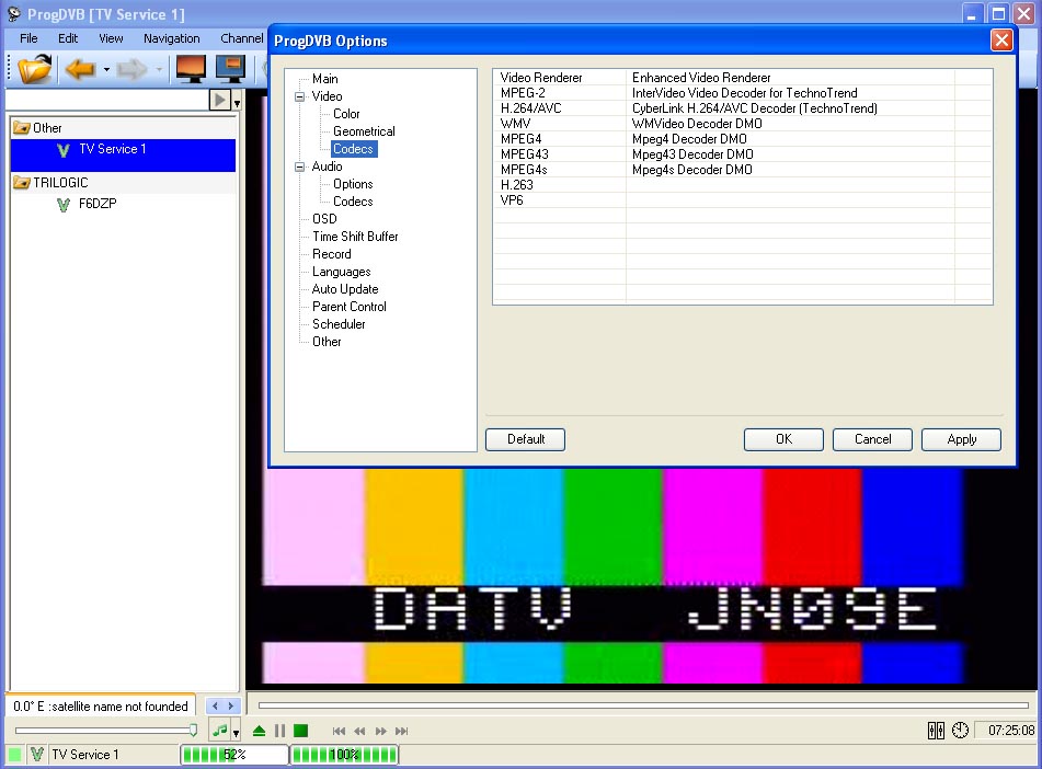

mais si on va dans Settings -->options--> video --> codecs on peut voir tous les codecs/filtres utilisés dans la chaine de rendu
c'est un résumé du graphe
Voici mon réglage:
F4NAS capture ProgDVB.jpg (137.38 Kio) Vu 78706 fois
si je change le codec video qui est ici "Intervideo for TechnoTrend" et qui décode super bien
par "le Cyberlink Video/SP decoder" cela ne marche pas du tout
Je vais donc utiliser le codec Intervideo avec TransEdit ou DVBviewer et voir ce que cela donne.

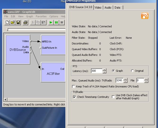

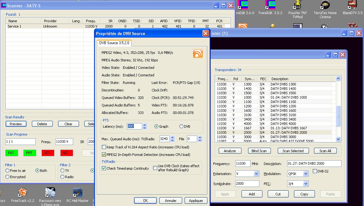

OK cela fonctionne. Mais attention il faut bien paramétrer le buffer audio en nb de ms pour SR 1024
En effet DVBviewer est préréglé pour réagir rapidement à des SR élevés comme en broascat pro
Comme tu es en SR very lent (1024) il faut rallonger le buffer audio
Donc le problème avec DVBvieweer n'était pas un problème de codec mais de timing
( si le buffer est trop court on a des problèmes )
j'ai monté la valeur à 3240ms et c'est bon, je reçois sans discontinuités
F4NAS capture TransEdit.jpg (212.37 Kio) Vu 78706 fois
Pour cela utiliser par exemple TransEdit
détecter l'émission
double cliquer dessus pour ouvrir la fenêtre video
cliquer droit sur la fenêtre video
on voit les propriétés du filtre Directshow DVB Source ( commun à TransEdit et DVBviewer)
on modifie le buffer audio ( MAx Queued Audio(ms)
et ça fonctionne
on peut surveiller les discontinuités et les PCR errors
Jean Pierre F6DZp

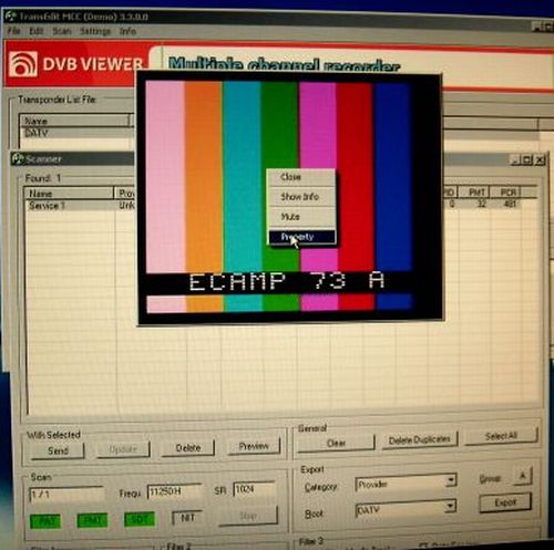

Messagede F4NAS » Jeu 27 Jan 2011 09:34
Bonjour jean pierre ..
J’utilise une version demo de TranSedit MCC (demo ), et les propretés ne marche pas
Clique droit il se passe rien , j’ai bien l’image , fixe ou très saccadé

Messagede F6DZP » Jeu 27 Jan 2011 10:08
oui mais si avec cette version tu peux espionner le graphe avec graphedit, tu peux en direct aller changer les paramètres du filtre DVB Source.
