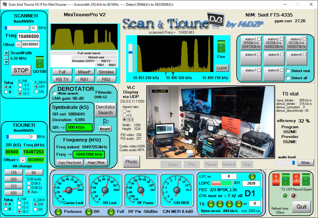

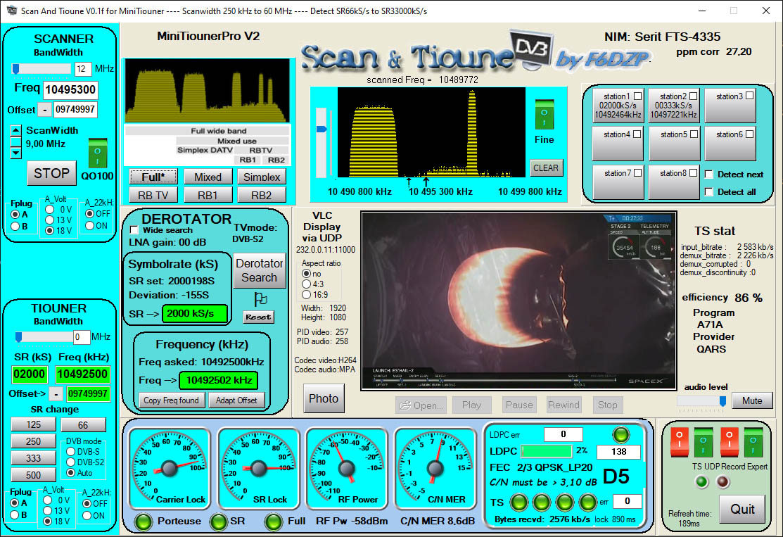

Scan&Tioune est un scanner qui peut aussi recevoir.
L'affichage actuel est fait avec VLC et nous avons les infos données par VLC, notamment l’efficacité de remplissage tu TS .
ça permet de voir si son encodeur débite trop, ou de façon non stable/régulière ou sous utilise la place disponible dans son flux TS
( il faut avoir installé VLC 32 bits sur son PC)
Scan&TiouneV01f receiving beacon.jpg (292.98 Kio) Vu 984492 fois
Scan&TiouneV01f receiving DD0CW.jpg (311.59 Kio) Vu 984490 fois

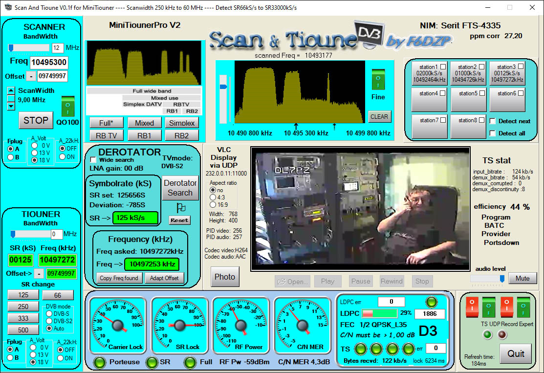

Le Portsdown donne souvent de mauvais résulats en efficacité, mais ici en SR125 ce n'est pas facile:
Scan&TiouneV01f receiving DL7PZ using Portsdown.jpg (303.38 Kio) Vu 984488 fois
hier j'ai vu des OMs qui transmettaient avec 20% de leur TS rempli de data video/audio !!!

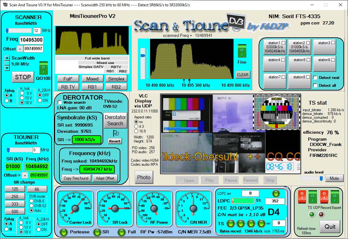

je viens de repérer une station que je soupçonne d'utiliser le logiciel DATVexpress qui est le moins performant de tous.
on voit en direct le débit TS fluctuer pas mal => le SR n'est pas stable et ne reste donc pas à 500, on voit le vu-mètre SR lock qui bouge pas mal.
et on voit le flux utile ( qui va dans le multiplexeur) faire des belles vagues et descendre parfois pas mal.
(on repère facilement les émissions faites avec le logiciel DATV- express à pleins de gros défauts et au fait que l'audio est encodé en MPA)

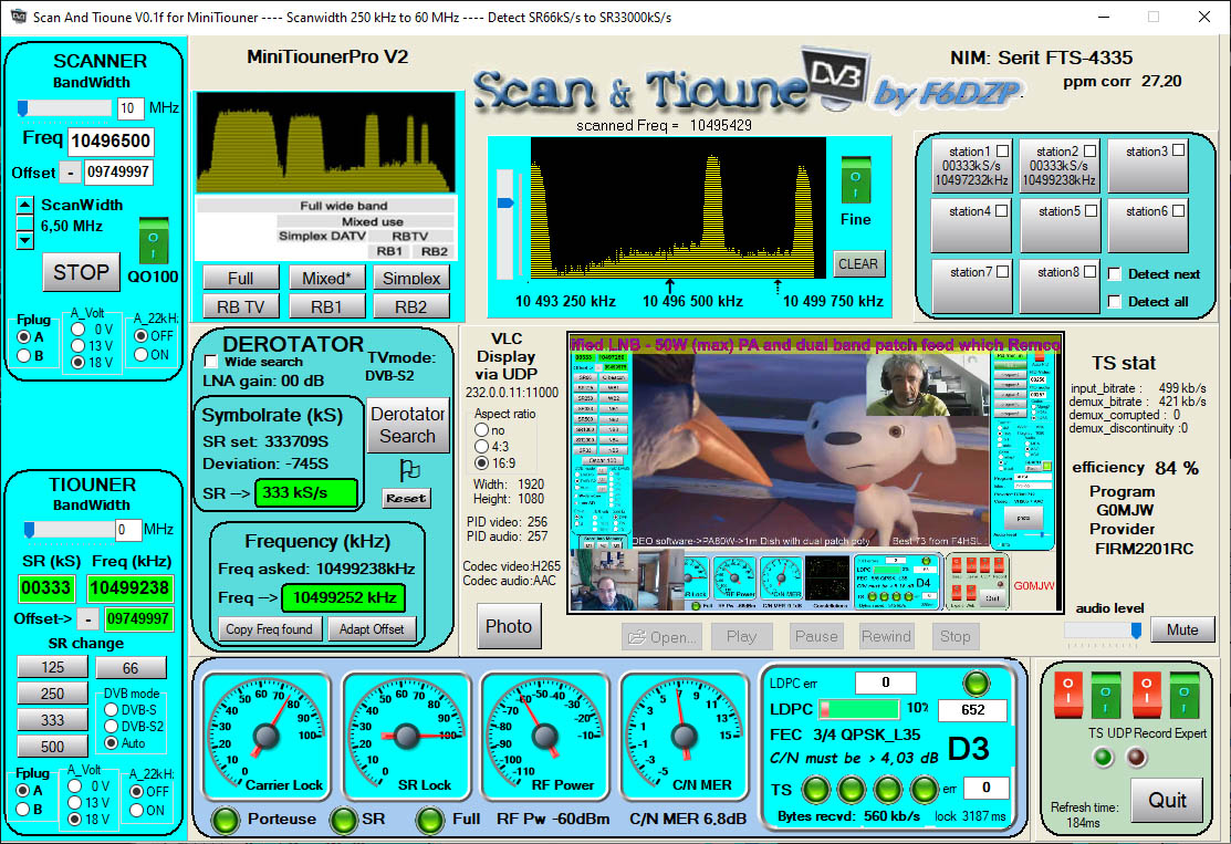

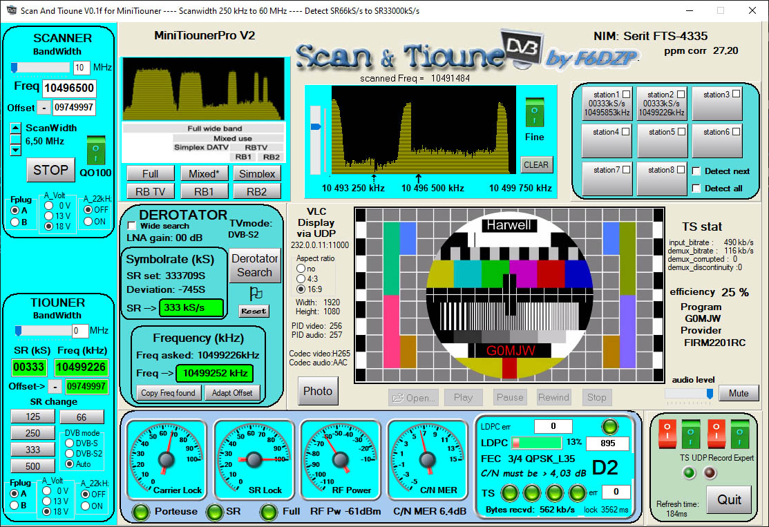

Messagede F6DZP » Sam 15 Fév 2020 09:42
mais ici tout est bien encodé mais comme c'est une mire fixe on aurait pu avoir la même qualité avec du SR125.
l'encodeur n'arrive pas à encoder en remplissant tout l'espace disponible , on voit remonter la portion du TS utilisée au moment de l'image I, puis ça redescend.
Scan&TiouneV01f receiving G0MJW using F5OEO Pluto firmware.jpg (302.59 Kio) Vu 984448 fois
quand l'OM passe en mode image video ça remonte( ici il montre sa tête en bas à gauche et l'image de son correspondant sur la grande zone video)
là le flux utilisé par l'encodeur est plus grand.

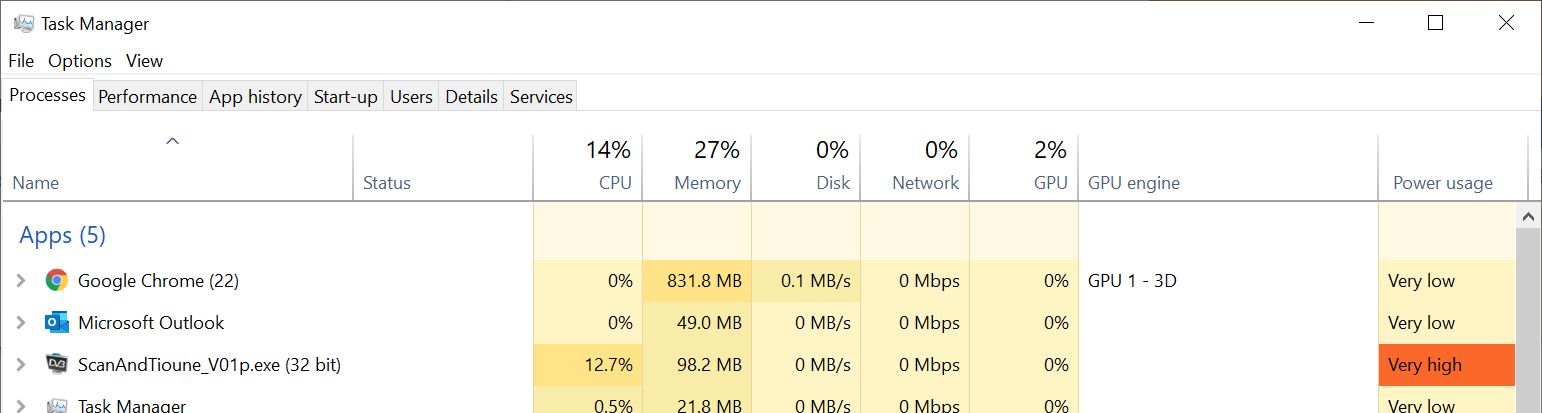

More serious this but has been there for several versions. Minitioune saturates one CPU core. This causes the CPU to throttle to maximum speed when it does not need to. This is a problem as it causes a lot of heat. I have tried explain this before but it is not understood why it is a problem. Can I make it clear that saturating a single CPU core is not a good thing to do on a modern CPU because it causes that core to get very hot. It won't break but it's not good practice.
I don't know yet where I could search to find why.
with my I7 @3.6MHz, there is one CPU Core at 80% and not saturating, I cannot hear the fan noise. All others CPU are used at a very lower %
I will try to find why. If you use the "Tiouner" part of Scan&Tioune (Scan is stopped), you can observe that you are receiving the beacon and get the measurement without great % on any CPU (30% max here).
and if you also stop the measuring procedure (with "priority" checked) you continue to receive and display the beacon with a very low % CPU.
(but again, if you start the scanner,you will have one CPU % that goes high)
So in Minitioune, what takes %CPU is the measurement loop, monitoring the movement of the Derotator, oscilloscope, constellations ...
I will check by adding several checkbox to disconnect each process.
