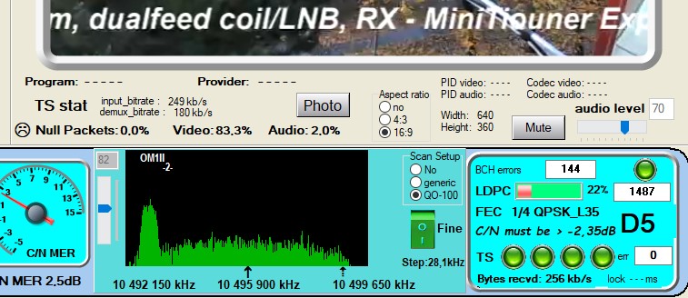

Messagede F1EJP » Mar 17 Nov 2020 09:10
Bonjour Jean-Pierre
Est-ce normal d'avoir le rapport signal/bruit > à "-" 2.35 dB ?
Je ne l'ai eu que sur cette station
Cordialement
Capture d’écran 2020-11-17 100238.jpg (90.8 Kio) Vu 642287 fois
Messages: 112
Inscription: 13 Mar 2018
Re: Scan&Tioune
Messagede F6DZP » Mar 17 Nov 2020 17:05
Oui c'est normal, en DVB-S2 QPSk avec un Fec 1/4 il faut avoir un signal avec un C/N supérieur à -2,35 dB pour le recevoir.
Il y a tellement de correction que l'on peut recevoir un signal avec un C/N négatif.
ce n'est pas un bug ....
c'est sans doute une station QRP qui voulait être sûre d'être reçue et qui a donc réglé cette valeur de FEC. (du coup il reste moins de place pour la vidéo)
du coup ton report était D5, soit environ 5dB au dessus du seuil de réception.
C'est quand même pas mal le numérique!

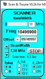

Scan&Tioune 02K bug?
Messagede IK1IYU » Mer 27 Jan 2021 22:36
Hello Jean-Pierre,
I think to have found a bug in the last beta 02k of Scan&Tioune.
In my setup I use the B port of MiniTiouner-PRO2 for QO-100 reception.
All parameters are set ok into the .ini file (port=B, voltage=18V, 22KHz=off).
But, when the program start, the voltage on port B is switched to 13V and I can visually see that on the MiniTiouner LED...I must manually switch between 0V and back to 18V to start correct reception of the QO-100 beacon signal.
After that, every time I try to lock on a different signal on the spectrum (manually or automatically) the program switch back to 13V, and I have to repeat the manual switch between 0V and 18V.
All the previous versions still works without problem in the same configuration, so I think there is something wrong in the 02k.
I have not tried to change my settings to port A of the MiniTiouner-PRO2, but I believe that most users has that port set by default in the .ini file and anyone has reported my problem.
Thank you for the attention and for your excellent work.
73 de Piero, IK1IYU

Re: Scan&Tioune 02K bug?
Messagede IK1IYU » Ven 29 Jan 2021 21:11
In the meantime I have tried to change the configuration using plug A and as supposed it works perfectly!
So I can confirm the problem is relative only to plug B.
73 de Piero, IK1IYU
IK1IYU
Inscription: 30 Aoû 2019
Re: Scan&Tioune
Messagede F6DZP » Lun 1 Fév 2021 05:45
Hello Piero,
Thank you for having detected this issue.
Effectively,
- if we have asked in the .ini to use Fplug A and set the voltage to be 18v , the result when we start Scan&Tioune is: Fplug A and 18v selected , and the real voltage on Fplug A is 18v => GOOD
- if we have asked in the .ini to use Fplug B and set the voltage to be 18v , the result when we start Scan&Tioune is: Fplug B and 18v selected , but the real voltage on Fplug B is 13v => BAD
( I have not detected that bad voltage because my LNB has no polar change possibility and is always powered by 13v)
( and , yes , most of time I use only Fplug A)
So the problem is only for Plug B voltage.
I will fix that in the next version
Thank you again. You are a good beta tester!
