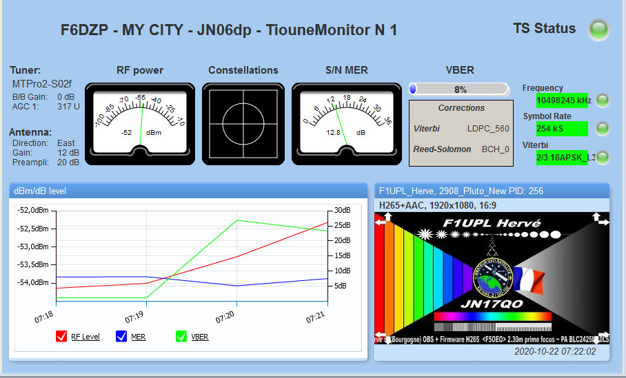

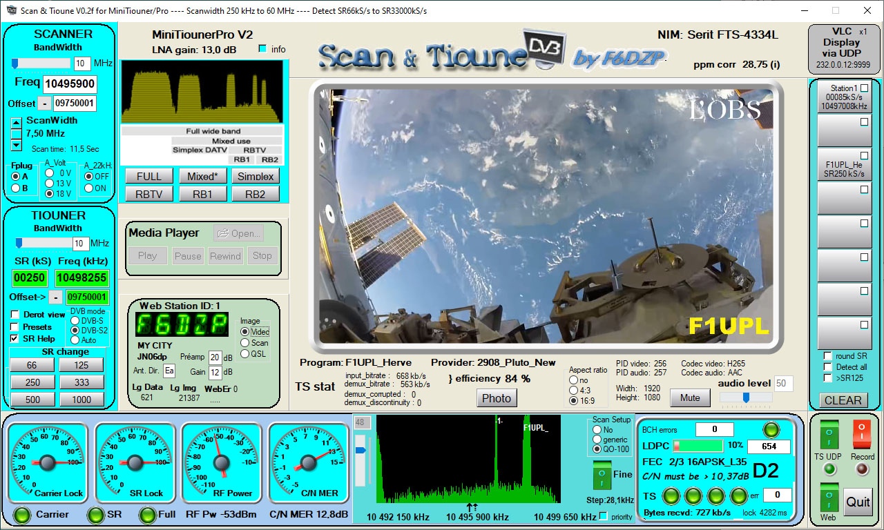

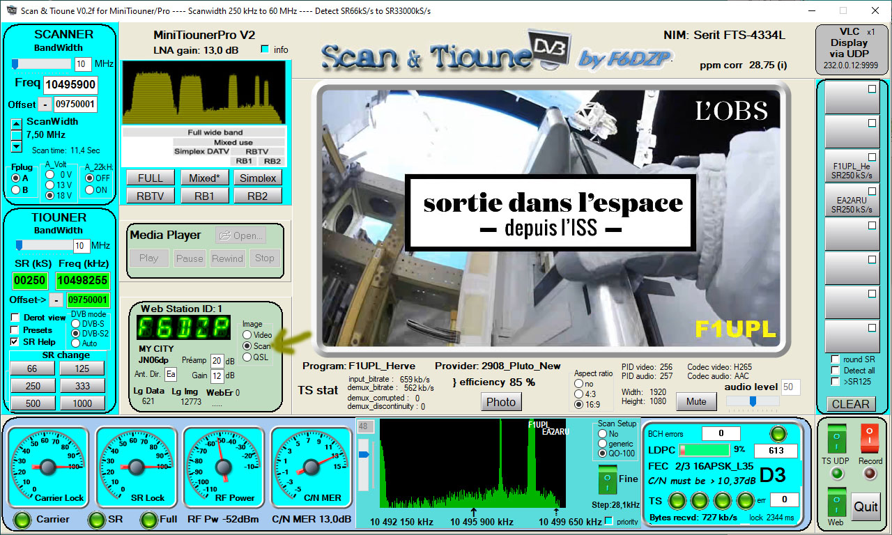

Messagede F6DZP » Jeu 22 Oct 2020 05:44
Yes Rocco, you are rigth, some setup cannot be done with this version.
The new version 0.2 can do that now and many things more.
Scan is also faster, uses les CPU%, scanner is automatically started and Web Monitor can be used
La nouvelle version de Scan&Tioune est beaucoup plus rapide utilise moins de %CPU
on Peut utiliser le Web Monitor pour envoyer des photos ou le graphique du sacnner.
Scan&Tioune02f_sending photo.jpg (411.52 Kio) Vu 899259 fois
TiouneMonitor receiving photo and report from Scan&Tioune02f.jpg (156.2 Kio) Vu 899259 fois

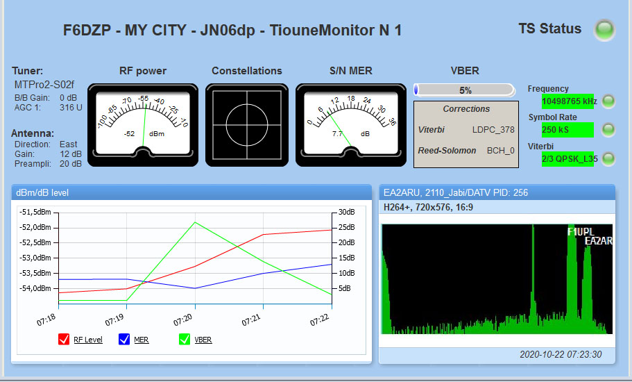

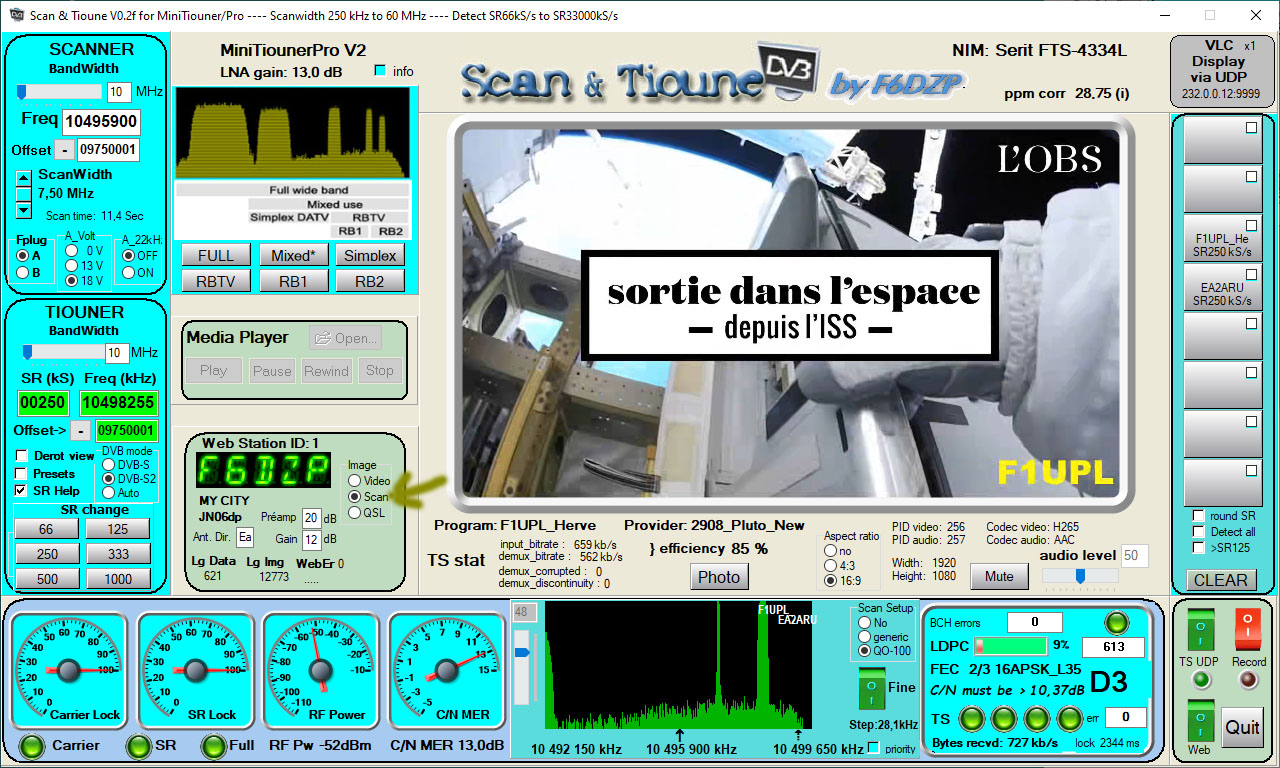

You can also send the graphic of present scan (and when video is not present the scan graphic is sent)
Scan&Tioune02f_sending scan.jpg (410.28 Kio) Vu 899259 fois
TiouneMonitor receiving graphic scan and report from Scan&Tioune02f.jpg (141.47 Kio) Vu 899259 fois
Bientôt disponible au téléchargement
available very soon.

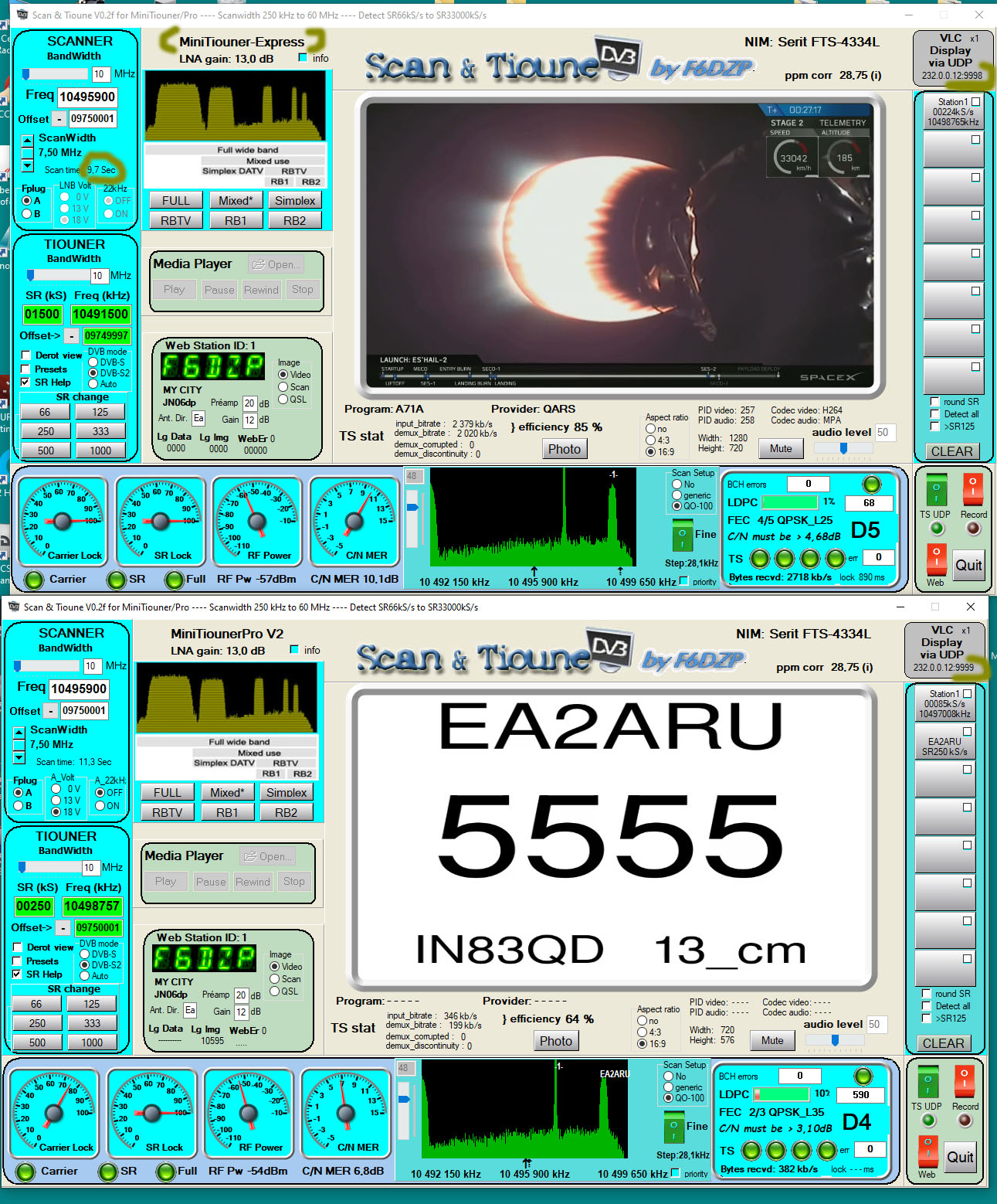

Re: Scan&Tioune
Messagede F6DZP » Jeu 22 Oct 2020 05:59
Suite
Si vous avez plusieurs MiniTiouners (V2 ou Pro ou Express ou S) vous pouvez lancer plusieurs instances de Scan&Tioune en simultané, l'adresse du port UDP sera décalée automatiquement à chaque instance.
If you have several MiniTiouners (V2 or Pro or Express or S) you can launch several instances of Scan & Tioune simultaneously, the UDP port address will be automatically shifted for each instance.
Fonctionne maintenant avec tous les MiniTiouners y compris le MiniTiouner Express
Now works with all MiniTiouners including the MiniTiouner Express
Scan&Tioune02f_2 instances receiving simultaneaously.jpg (699.77 Kio) Vu 899258 fois
Temqp d'un scan en mode fin : environ 10 sec
Time of a scan in Fine mode : about 10 sec

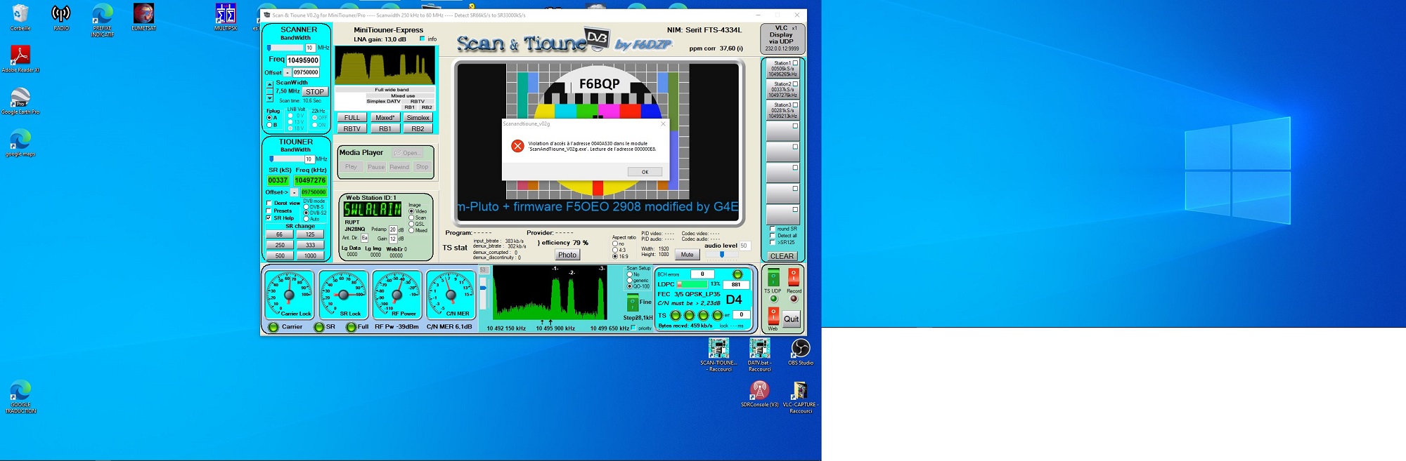

Messagede swlALAIN » Jeu 5 Nov 2020 10:26
Au lancement S&T ce matin, j'ai reçu ce message d'erreur , peut-être problème de mémoire...(voir copie écran)
je précise que cela n'affecte en rien le bon fonctionnement du logiciel qui est toujours en cours d'utilisation depuis près de 2 heures ====>sans relance ni redémarrage.
Le balayage est tjrs actif.
Je vous signale aussi travailler avec un M-T-express, et ne pense pas que cela puisse provenir de cela.
Bonne journée
Cordialement, avec mes 73"s
SWL-ALAIN.
Capture d’écran 2020-11-05 102149.jpg (281.12 Kio) Vu 898780 fois
swlALAIN
Inscription: 26 Fév 2019
Re: Scan&Tioune
Messagede F6DZP » Jeu 5 Nov 2020 11:06
c'est un bug qui arrive parfois. Il n'est pas génant, à part l'apparition de ce message .Je suis à sa recherche...
Je pense avoir une piste: il me semble que c'est quand 2 stations disparaissent en même temps..
Le temps que je mette à jour la table des stations, il y a une thread en parallèle qui doit vouloir accéder à une info qui n'existe plus
bref, un petit problème de débutant.
