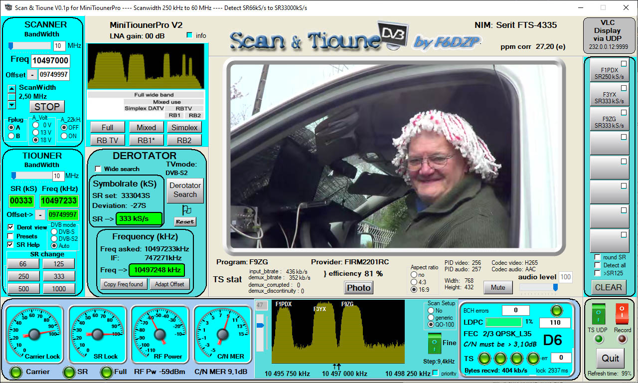

la photo du jour
F1PDX, F3YX et F9ZG à la caméra
Jean-Pierre

@f0dvi
Je ne comprends pas la question. l'image vidéo que vous voyez est affichée par le moteur de VLC qui est appelé par Scan&Tioune.
sinon vous pouvez lancer le logiciel VLC, faire: Media -> ouvrir un flux réseau et écrire dans la petite fenêtre :
udp://@232.0.0.12:9999
( si c'est bien l'adresse mise dans le .ini et que vous voyez dans la fenêtre de Scan&Tioune en haut à droite
Cela vous ouvrira une deuxième fençetre vidéo.
