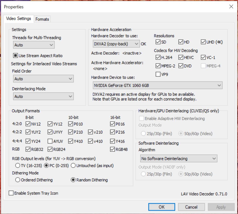

Messagede g0mjw » Mar 7 Avr 2020 18:30
OK - so this is what I have set - I see its a different version 0.71 - this did not work on its own. I downloaded the lav filter app "Win7DSFilter Tweaker_6.3" you suggested. Not sure which codecs to change - went for both 32 bit and 64 bit. It's better but not sure it's exactly right video is still jerky but less so. Nowhere near as good as it was before.

Re: MiniTiounePRO
Messagede g4eml » Mar 7 Avr 2020 20:35
My V_decoder had changed to Microsoft (A_decoder was still using LAV). This was causing problems both with the previous version and this new one.
After using "Win7DSFilter Tweaker_6.3" to change h264 decoder to LAV all appears to be working again.
I am not sure this was due to running the new version. I suspect it was caused by a Microsoft Update yesterday.

Messagede F1EJP » Lun 1 Juin 2020 11:51
J'utilise moins minitioune au profit de scanAndTioune car j'ai le problème de vidéo saccadé
A l'ouverture le filtre vidéo affiché est le bon puis 1 seconde après au décodage de la video Qo100 c'est le filtre Windows qui s'affiche
J'ai pourtant bien choisi le paramétrage comme indiqué avec ma carte NVIDIA
Annotation 2020-06-01 134140.jpg (7.58 Kio) Vu 99735 fois
Annotation 2020-06-01 134317.jpg (8.62 Kio) Vu 99735 fois
Je n'ai pas trouvé de moyen simple pour rétablir le filtre par défaut.
Je précise que je suis sous windows 10
Merci de votre aide

Re: MiniTiounePRO
Messagede F1EJP » Lun 1 Juin 2020 20:05
bonjour Jean-Pierre,
j'ai rétabli le filtre avec Win7DSFilter Tweaker_6.3 mais malgré cela j'ai toujours des saccades( un peu différentes) et même plantage du logiciel lors du décodage de mes essais bas débit
Il y a certainement une relation soit avec les cartes NVIDIA que je viens d'acheter (avant j'avais une ATI) ou une mise à jour Windows ?

Re: MiniTiounePRO
Messagede F1EJP » Jeu 4 Juin 2020 07:48
Bonjour Jean-Pierre
Désolé ce n'est pas posté forcément dans la bonne rubrique car ce problème de saccades est plus sur le MiniTioune_V0_9_9_1h.exe
Mais cela peut être utile ?
J'ai fait de nombreux tests.
Cela doit provenir du fonctionnement des filtres LAV sur Windows 10 ( ma version Windows sur 2 pc la 1909 )
- Après avoir forcé les filtres avec Win7DSFilterTweaker_6.3
- J' ai désinstallé toutes les mises à jour depuis le mois d'avril sans résultat
- j'ai testé sur 2 pc avec pour le premier un I7 avec carte graphique ASUS NVIDIA le second un portable une carte INTEL !
Ci-joint video des saccades (il y a parfois un plantage du soft sans doute du à ce problème)
Merci pour tout vos développements
73 de Dominique

Re: MiniTiounePRO
Messagede F6DZP » Jeu 4 Juin 2020 19:30
99,99% des problèmes de saccade avec Minitioune viennent d'une mauvaise émission.
La balise de QO100 envoie un signal pourri, c'est normal que ça saccade. les timing PCR/PTS sont mauvais.
pas la peine de chercher.
Moi et Evariste F5OEO avons montré cela il y a un mois.
(voir toutes mles mesures que j'ai faites : https://forum.amsat-dl.org/index.php?thread/3288-new-version-minitioune-v0-9-9-1/&pageNo=3
Prendre d'abord une émission DVB correcte et vous verrez que la réception avec Minitioune fonctionne.
Re: MiniTiounePRO
Messagede F1EJP » Jeu 4 Juin 2020 20:33
Bonsoir Jean-Pierre,
Merci de votre réponse car je n'avais pas pensé à cette possibilité qu'une balise puisse ne pas être fiable !
De plus la lecture ( vlc ) sur scan&Tioune est fluide !
Vos échanges et explications sont clairs sur le forum AMSAT-DL !
Merci pour réponse qui pourra "rassurer" également d'autres OM qui auraient constatés le problème.
