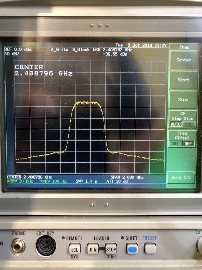

Merci à la famille F5OEO et F6DZP pour la communauté, cela va beaucoup simplifier la mise en oeuvre du trafic sur QO100 aussi bien en DATV qu'en USB.
La qualité du signal produit par le Pluto est Pluto bonne, même très bonne :lol: (ne pas tenir compte de l'amplitude)
