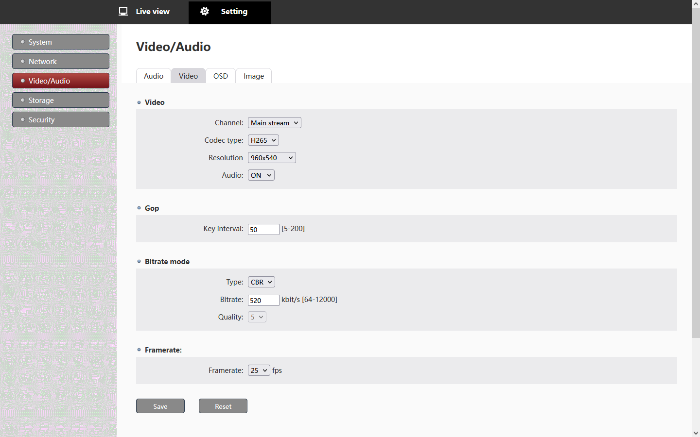

J’ai lu et relu les articles de Christian F5UII, ce pb est connu, mais ce qui m’interpelle, c’est que le firmware ENC_V2.47.210429 du codeur semblerait maintenant intégrer le son (voir copie d’écran "onglet VIDEO")
I read and reread Christian F5UII's articles, this problem is known, but what concerns me is that the ENC_V2.47.210429 firmware of the encoder now seems to integrate sound (see screenshot "VIDEO tab" )

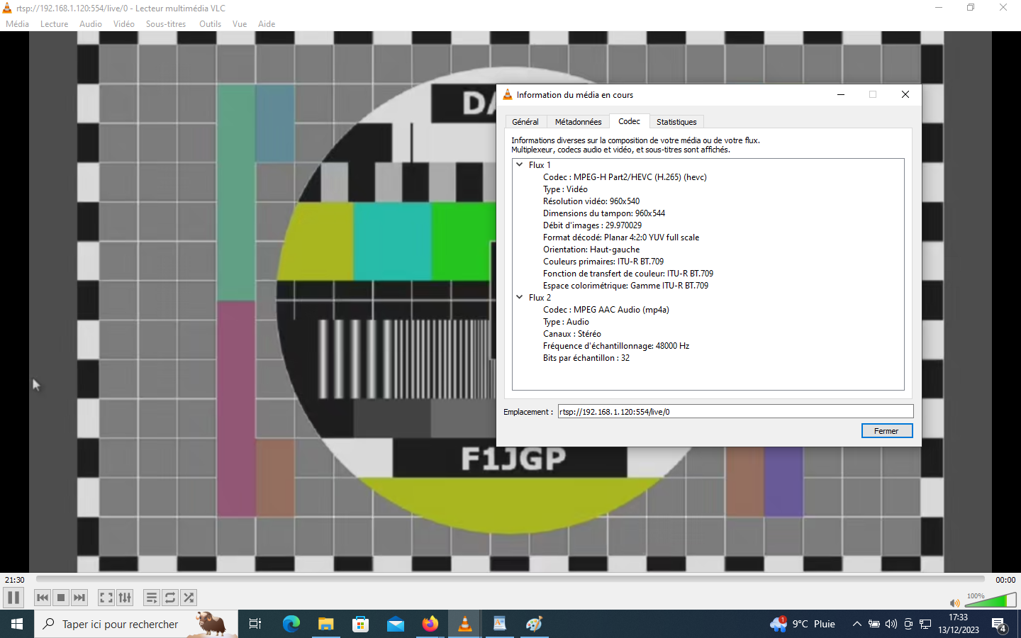

J’ai monitoré le stream principal à l’adresse RTSP avec VLC, le son est OK et les deux flux sont présents, flux 2 (son) en codec AAC (voir copie d’écran VLC avec affichage des codecs)
I monitored the main stream at the RTSP address with VLC, the sound is OK and both streams are present, stream 2 (sound) in AAC codec (see VLC screenshot with display of codecs)

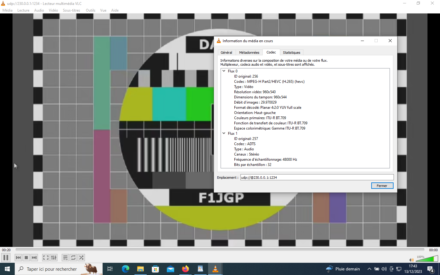

J’ai également monitoré la sortie MULTICAST avec une adresse UDP, idem les deux flux sont présents, mais le flux 2 (son) est passé en codec ADTS (voir copie d’écran VLC avec affichage des codecs)
I also monitored the MULTICAST output with a UDP address, the same both streams are present, but stream 2 (sound) is switched to ADTS codec (see VLC screenshot with display of codecs)
Lecture de l'URL UDP par VLC.png (331.58 Kio) Vu 21865 fois
Pensez vous que le pb puisse provenir du codec ADTS transmis à la sortie MUTICAST ?
Do you think the problem could come from the ADTS codec transmitted to the MUTICAST output?

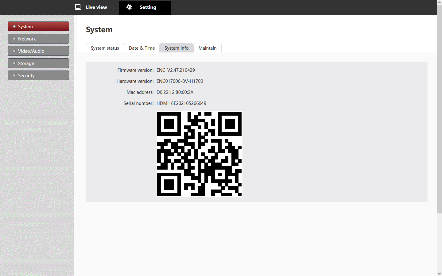

Ci dessous la version de l'encodeur utilisé
Below is the encoder version used
