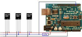

Salut Jean Pierre,
Bonne idée et intéressante pour ceux qui ont de la distance et souhaite déporter et superviser l'installation..
Pour les interfaces de température, tu pourrais utiliser la lib ONE WIRE, qui permet de cascader en parallèle toute une série de capteur thermique adressables de type DS18B20 avec seulement 3 fils. (j'utilisai ça pour le monitoring de ma PAC)
Peut être une implémentation possible dans ton soft, pour ceux qui voudrait facilement mesurer la temps du PA, du coffret, de l'extérieur, de l'alimentation..........avec de l'interfacage simplifié.

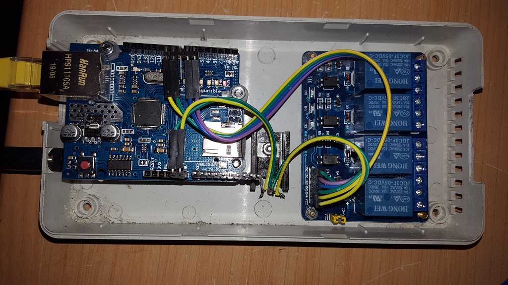

Messagede F1TE » Dim 1 Déc 2019 18:42
F6DZP a écrit:voici ce que ça donne coté arduino:
ce qu'il faut acheter:
ce qu'il faut cabler pour les commandes PTT et alim Pluto:
ce que ça donne quand on fait les tests avec l'interface web sur son PC:
J'ai reçu il a quelques temps ma carte à relais à peu près identique à celle la.
Les relais collent bien, mais un par un, car il semble ne pas y avoir assez de courant sur le +5V pour alimenter les 4 simultanément.
J'ai été obligé de me reprendre sur la sortie +9V et rajouter un petit régulateur 7805.
Maintenant les 4 relais peuvent être collés simultanément.
73, Lucien F1TE
