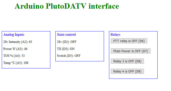

Etant en déplacement j'ai un peu tardé à offrir les fichiers à utiliser.
(J'attendais aussi d'avoir le temps de faire une interface Web plus plaisante, mais l'analyseur de spectre pour MiniTiouner occupe tout mon temps)
Il y a donc 2 fichiers à utiliser:
web_server_IO - Pluto.zip
(4.85 Kio) Téléchargé 2740 fois
- "eth_websrv_SD_Ajax_Pluto.ino" qu'il faudra "téléverser" dans l'arduino en utilisant son éditeur.
et
"index.htm" qu'il faudra recopier simplement dans la racine de la carte SD.
Il faudra adapter le fichier "eth_websrv_SD_Ajax_Pluto.ino" à votre réseau en modifiant la ligne 44:
IPAddress ip(192, 168, 0, 243); // IP address, may need to change depending on network
mettre 192.168.0.243 ou 192.168.1.243 suivant ce qu'utilise votre réseau ( et vérifier que 243 n'est pas déjà utilisée)
le fichier "index.htm" lui donne la vision de la page Web que l'on voit apparaitre quand dans un navigateur on tape 192.168.0.243.
vous pourrez l'ausculter avec un éditeur de texte comme le bloc note ou autre outil encore mieux adapté au HTML.
et changer les noms des boutons , des relais et des mesures analogiques.
Je n'ai rien inventé, juste adapté un des exemples de serveur Web pour Arduino que l'on trouve sur le Web.
bref on pourra rediscuter de tout cela ici.

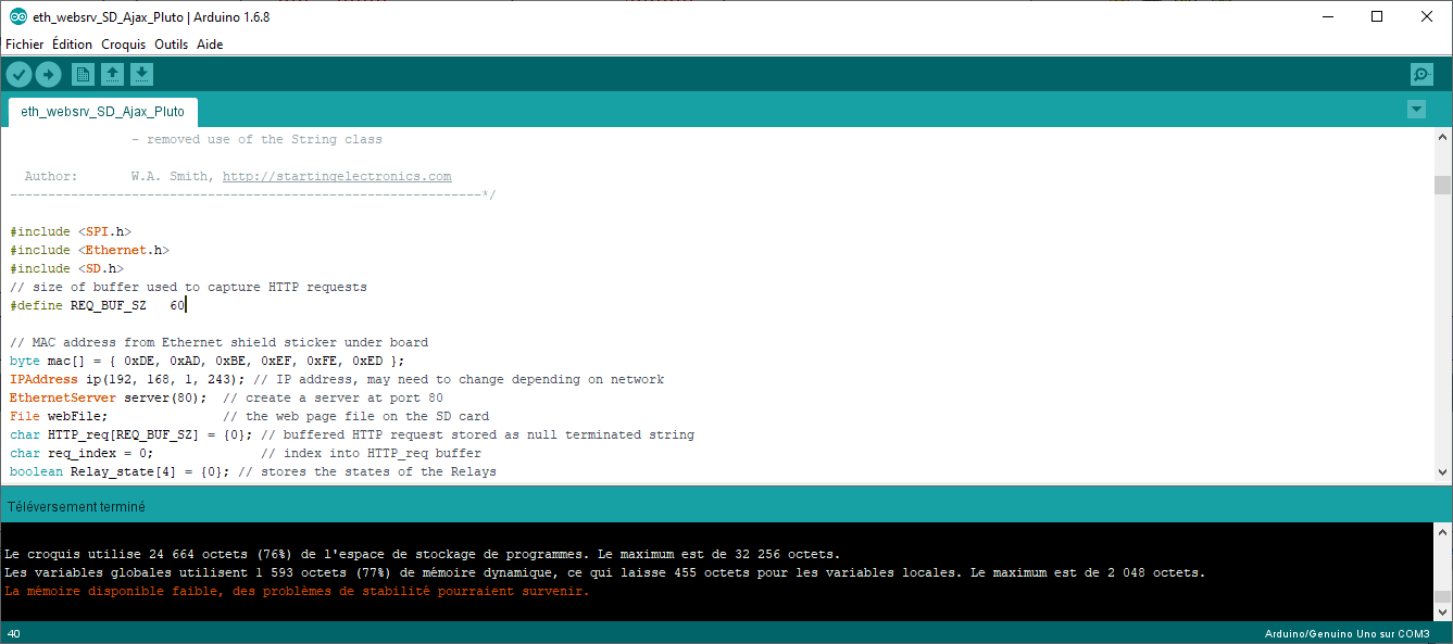

Quand je compile, j'ai ça :
C:\Users\F1TE\Documents\Arduino\eth_websrv_SD_Ajax_Pluto\eth_websrv_SD_Ajax_Pluto.ino:200:46: warning: deprecated conversion from string constant to 'char*' [-Wwrite-strings]
else if (StrContains(HTTP_req, "Relay4=0")) { ^
Le croquis utilise 24 664 octets (76%) de l'espace de stockage de programmes. Le maximum est de 32 256 octets.
Les variables globales utilisent 1 593 octets (77%) de mémoire dynamique, ce qui laisse 455 octets pour les variables locales. Le maximum est de 2 048 octets.
La mémoire disponible faible, des problèmes de stabilité pourraient survenir.
C'est normal ?

oui le message à la fin du téléversement est normal, on commence à être un peu court en mémoire
Mais cela ne pose aucun problème de mon coté, voici ce que j'obtiens ( bizarre ça occupe un peu moins de mémoire de stockage chez moi mais plus de RAM):
Le croquis utilise 21566 octets (66%) de l'espace de stockage de programmes. Le maximum est de 32256 octets.
Les variables globales utilisent 1618 octets (79%) de mémoire dynamique, ce qui laisse 430 octets pour les variables locales. Le maximum est de 2048 octets.
si on veut plus de mémoire ( ou de broches analogiques ou numériques) que l'Arduino Uno de base, on peut prendre un Arduino Mega, Mega2560 ou Due.
Avec un Arduino Mega2560 j'obtiens à la fin le message:
Le croquis utilise 21790 octets (8%) de l'espace de stockage de programmes. Le maximum est de 253952 octets.
Les variables globales utilisent 1654 octets (20%) de mémoire dynamique, ce qui laisse 6538 octets pour les variables locales. Le maximum est de 8192 octets.
rem: en essayant ce matin avec l' Arduino Mega2560, ça marche encore tout de suite, sans avoir besoin de faire un reset...
