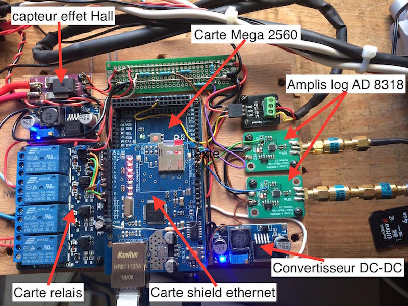

Voici le cahier des charges que je me suis fixé, qui est réalisé et qui fonctionne :
- Utiliser une solution avec une carte Arduino, un shield ethernet et une carte relais Arduino bon marché
- Afficher et surveiller en permanence :
la tension +28V du PA ainsi que son intensité
la température du PA
la puissance directe en sortie du PA
la puissance réfléchie mesurée en sortie du PA
-Afficher le Return-Loss et le ROS
-Pouvoir définir sur l'écran du PC les seuils de déclenchement d'alarme des différentes mesures avec mémorisation de ces seuils au prochain redémarrage.
-Commander la mise en route et l'arrêt :
du relais des ventilateurs (FAN)
du relais PA (qui applique le +28V)
du relais PTT (qui applique la polarisation du PA)
d'un relais Auxiliaire .
-définir des priorités concernant la mise en route des relais FAN, PA et PTT afin par exemple ne pas pouvoir mettre en route le relais PA si le relais FAN n'est pas déjà ON.
-Afficher en permanence l'état de la liaison ethernet afin de se rendre compte de l'intégrité des mesures affichées
Les puristes en programmation pourront remarqué que mon "oeuvre" n'est pas très académique, j'utilise entre autre beaucoup de variables globales mais ça marche !
Il ne me reste plus qu'a mettre tout ça en boîte mais ce n'est pas pour moi la partie la plus facile !
Je reste à votre disposition pour toute information complémentaire.

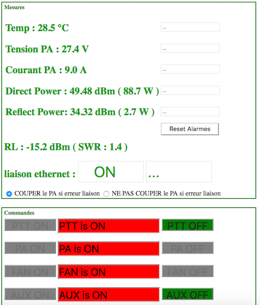

Voici une photo et une copie d'écran :
copie d'écran d'un fonctionnement normal
RF = 90 W.png (139.48 Kio) Vu 156626 fois
article telemesures datv.jpg (130.83 Kio) Vu 156626 fois

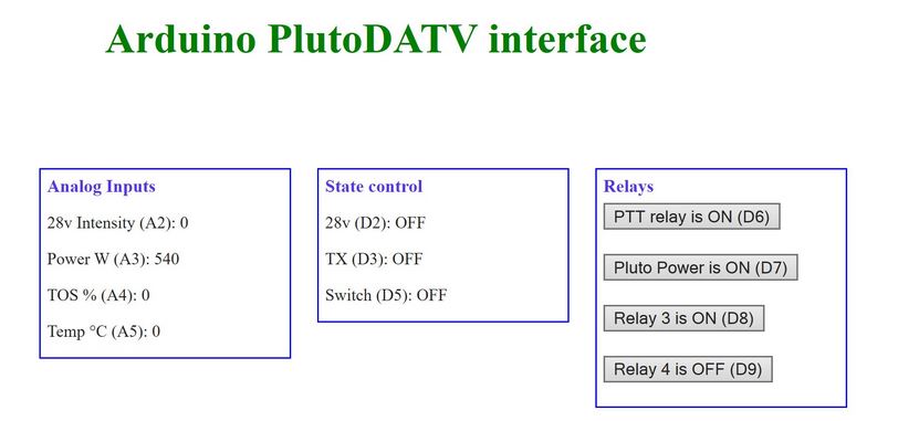

Messagede FR4LI » Jeu 4 Juin 2020 12:01
Bonjour à tous, J'ai repris un article de Lucien F1TE pour équiper ma station DATV en déporté à l'extérieur. Je possède un amplificateur SG Lab et un Adalm pluto. Peut on connecter directement les points test "FWD voltage input" sur A3 et "REF voltage output" sur A4 de la carte Arduino Uno pour effectuer les mesures de puissance réfléchie et directe avec cette interface ? ou doit on rajouter impérativement des amplis log AD8318 ?
Voir le document ci dessous .
Par avance merci
Nicolas Dhiver FR4LI

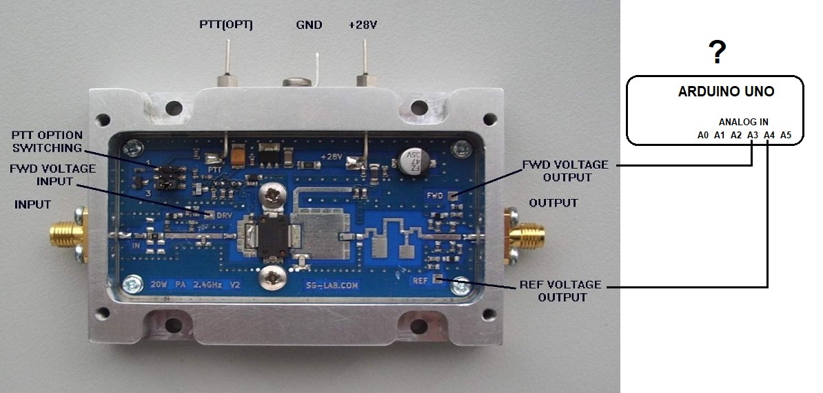

Messagede F6HDW » Jeu 4 Juin 2020 14:13
Bonjour Nicolas,
les entrées analogiques sont prévus pour mesurer entre 0 et 5V. Ne pas dépasser 5V maxi.
L'input maxi SG-Lab est de 0.5V donc mesure à adapter à l'entrée analogique par une mise à l'échelle.
L'output maxi SG-Lab est de 5V donc directement mesurable.
Bonne bidouille.
73 de F6HDW Jean Claude

Messagede F6HDW » Jeu 4 Juin 2020 17:57
Re Nicolas,
petite erreur de ma part : l'output maxi du SG-Lab est à 3.5 V donc une mise à l'échelle serait nécessaire si l'on veut profiter pleinement de l'échelle de l'entrée analogique.
Mea culpa.
F6HDW Jean Claude

Messagede F6AAM » Dim 7 Juin 2020 10:43
Bonjour Nicolas,
Je suis d'accord avec JC (F6HDW). Evidemment il n'est pas nécessaire d'utiliser des AD 8318 puisque le PA SG-Lab fournit déjà des tensions refletant les puissances directe et réfléchie. Les valeurs de ces tensions ne sont pas forcément proportionnelles aux puissances réelles, mais donnent une bonne indication (la détection par une diode n'est pas linéaire).
Perso j'utilise des AD 8318 car je voulais expérimenter ces amplis log afin d'obtenir une meilleure précision de mesure.
Dans ton cas il faudra de toute façon "étalonner" tes mesures dans la plage d'utilisation soit 20W.
Bonne bidouille
Jean-Claude F6AAM

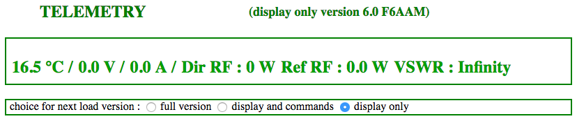

Cette version F6AAM_Ctrl_PA_6.0 permet de charger au choix 3 types de pages html.
A chaque mise sous tension de la carte Arduino c'est la version medium qui sera chargée par défaut lorsqu'on rentre l'adresse URL de la carte sur un navigateur.
Cette page web (medium .htm) contient toutes les commandes de relais, les affichages des mesures ainsi que la possibilité de régler les seuils d'alarme.
Il existe dans chacune des pages un bandeau de 3 boutons permettant de choisir laquelle des 3 pages sera chargée à la prochaine saisie de l'URL dans un nouvel ou même onglet du navigateur.
Bandeau pour choisir la prochaine page qui sera chargée
Les 2 autres pages possibles sont :
La page advanced.htm qui contient toutes les fonctionnalités de la page medium.htm avec en plus les procédures de calibrations.
La page index.htm qui ne contient que l'affichage des mesures. Cette page qui se charge en moins de 2 secondes peut s'avérer utile pour l'intégrer dans le panneau de contrôle du Pluto ou dans OBS par exemple.
page index.htm qui ne contient que les affichages

Bonjour, J'ai installer la version de F6dzp sur mon arduino uno, tout fonctionne mais je ne comprend pas comment donner les formules de calcul aux entrées analogiques.Il est utilisé analogRead(count) lorsque j'insere une ligne de de calcul par exemple pour la tension 24v à afficher ( U= 10 * analog_val *5 /1023) j'ai sur la page web toute mes entrées au même résultat ( A2àA6).
Comment s'y prendre.
