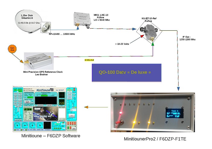

J'ai même modifié ma station Ssb pour essais Datv sur QO-100, voir diagram ci-dessous, mais mauvais résultats !
Le pilotage GpsDo peut amener du bruit de phase, donc détraquer le C/N, J.Pierre en parle dans un autre post.

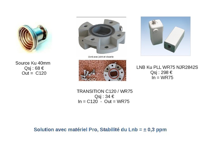

Pour en venir (enfin) à une bonne tête Lnb, nous en avons parlé, mais sans plus de détails, alors les voici ci-dessous avec référence et prix (vus chez 2galli.fr).
C'est en commande et dès réception et installation je vous donnerai mon sentiment, mais si J.Pierre se sert de ce Lnb pour sa station "étalon"...il y a bien une raison !
J'avais dans l'idée de ne mettre que la tête et un cornet WR75 10 Ghz, mais c'est pas évident à fixer sur le boom de la parabole.
Je sais, me direz vous....le prix de l'ensemble n'est pas le même qu'un Lnb std à 8 € ! :oops
