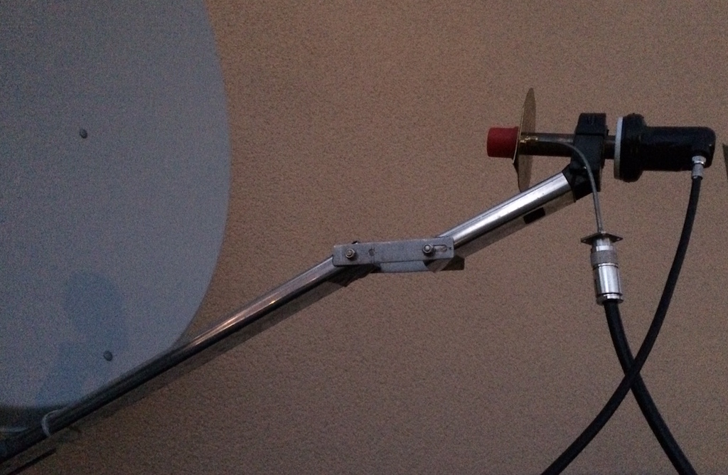

J'ai eu exactement le même problème et voici comment je m'en suis sorti :
J'ai d'abord coupé le profilé en alu qui relie la base de la parabole (offset) à la tête Lnb.

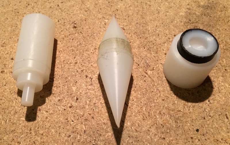

J'ai réalisé 2 petites rallonges en alu de façon à positionner l'entrée de l'antenne poty au foyer, soit exactement au même endroit où était l'entrée de la tête Lnb. pour celà pas besoin de calculs, un dessin sur une feuille A3 suffit !
Après optimisation des réglages, les premiers essais me donnaient environ 3db de MER sur la balise avec le nouveau diffuseur fourni par Passion Radio (celui de gauche sur la photo).
Yves F4HSL m'a apporté le diffuseur conique qui était fourni dans la première version de l'antenne Poty, je suis monté à 5 dB de MER, bien mais encore insuffisant. Yves avait obtenu un bien meilleur résultat avec un diffuseur récupéré sur une tête Lnb de marque Rocket.
J'ai commandé cette tête chez Cdiscount pour 5€ (OPTICUM LSP-06H LNB Single Red Rocket Multifeed 0,1 ). il faut l'ouvrir et récupérer le diffuseur après avoir fait sauté le capuchon rouge. il faut aussi rajouter quelques tours de scotch (scotch noir sur la photo) afin de l'enfoncer un peu en force sur le guide d'onde de la Poty.
Résultat miraculeux J'ai un MER de 8db D5 sur la balise. Encore merci à F4HSL pour ses suggestions.
C'est même un peu mieux que ce que j'avais avec la tête Lnb seule !
Jean-Claude F6AAM
les 3 diffuseurs testés le meilleur à droite
Modification du support alu (désolé la nuit tombe ...)
