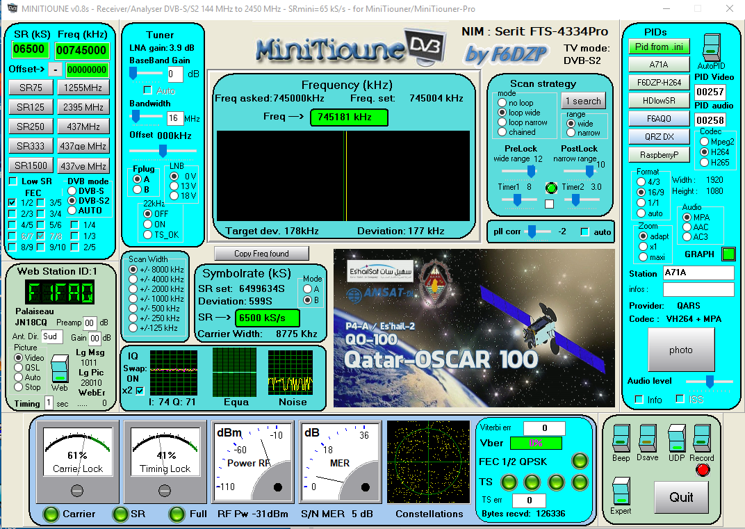

Première réception de Es'Hail-2 (QO_100)
Il s'agit de tests de l'AMSAT-DL sur place à Doha, avant ouverure officielle du transpondeur bande large
Mon équipement :
Parabole offset 1m avec LNB Octagon PLL non modifié + MiniTiouner PRO
Paramètres : 9495Mhz / SR 6500 / FEC 5/6 puis 1/2
Dans un premier temps avec FEC = 5/6 j'étais limite, le compteur de Byte reçus ne s'incrémentai pas, MER = 5dB
Apres passage à FEC = 1/2, réception sur MER=6dB, même si le MER descendait parfois en dessous (4-5dB)

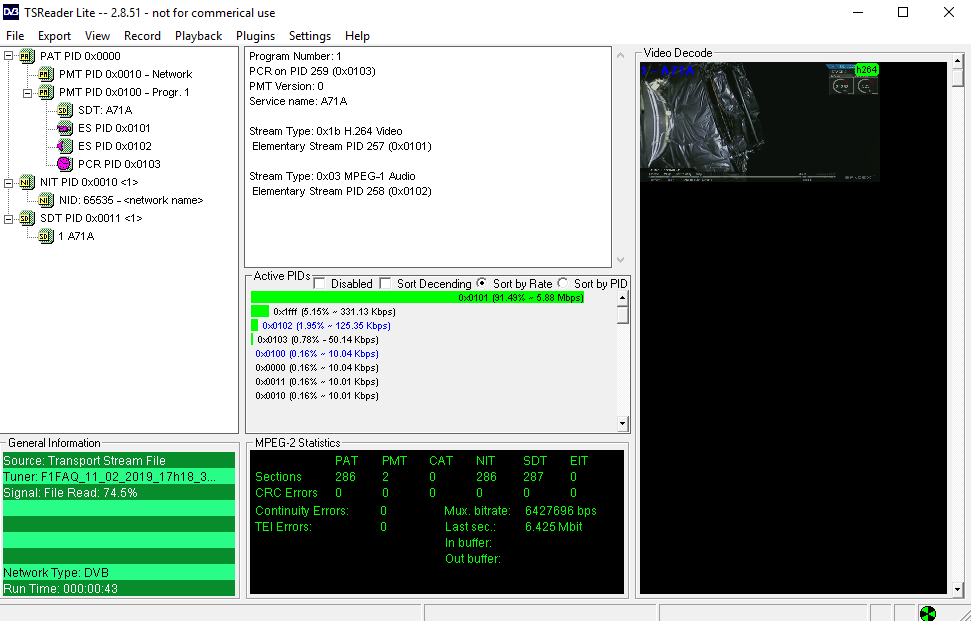

Ci-joint copies d'écran réception, d'analyse du TS et fichier TS (fichier .zip a renommer en .TS)
Bonne réception
Es'Hail capture 3.PNG (395.5 Kio) Vu 81694 fois
Analyse TS Es'Hail-2 QO-100.PNG (75.07 Kio) Vu 81694 fois

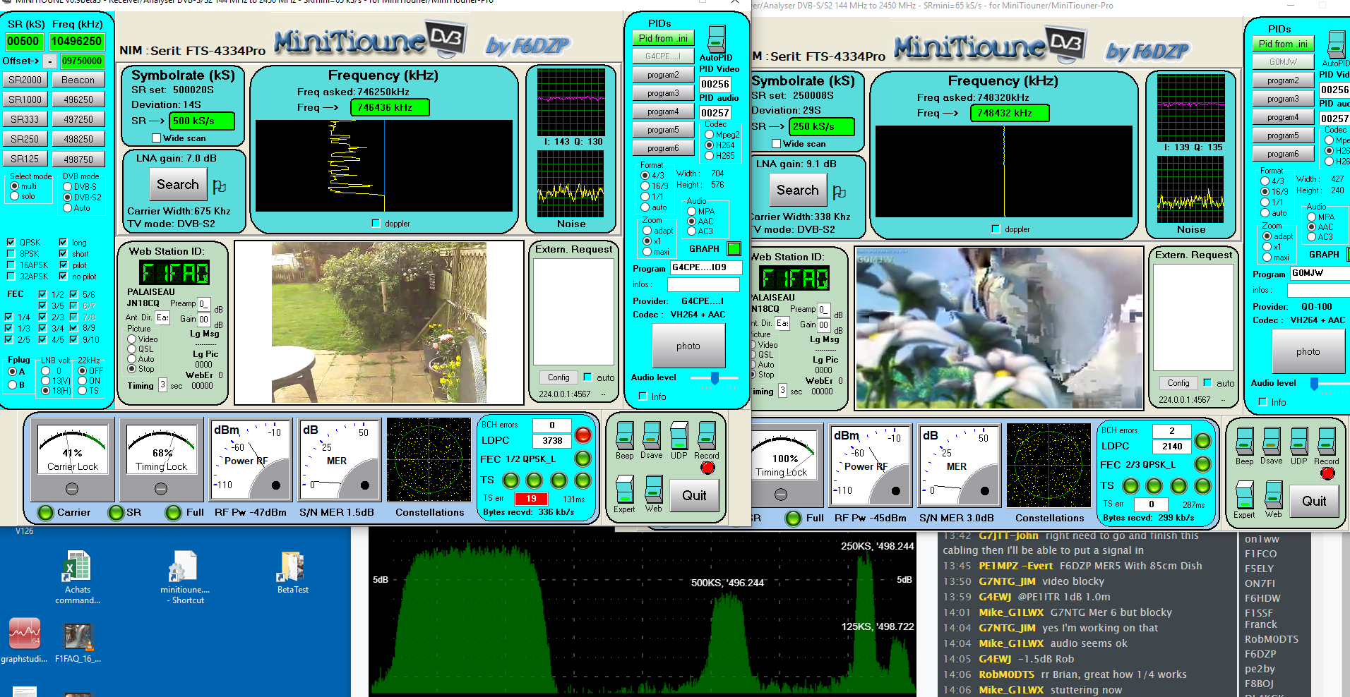

Même si le sujet n'est pas spécifiquement la réception via Es'Hailsat, j'ai testé la réception "duale" avec deux Minitiouner PRO
en attendant que Jean-Pierre sorte la version adéquate. Je l'ai fait pour suivre d'éventuels duplex sans rien perdre d'un coté comme
de l'autre...et pour tester bien sur !
Comme précisé par Jean-Pierre, il faut connecter l'USB du premier minitiouner, lancer minitouner, connecter le 2eme minitiouner, lancer
minitiouner et cela se passe bien.
Copie d'écran ci-dessous
F1FAQ
Réception duale
Dual receive.PNG (791.81 Kio) Vu 81244 fois

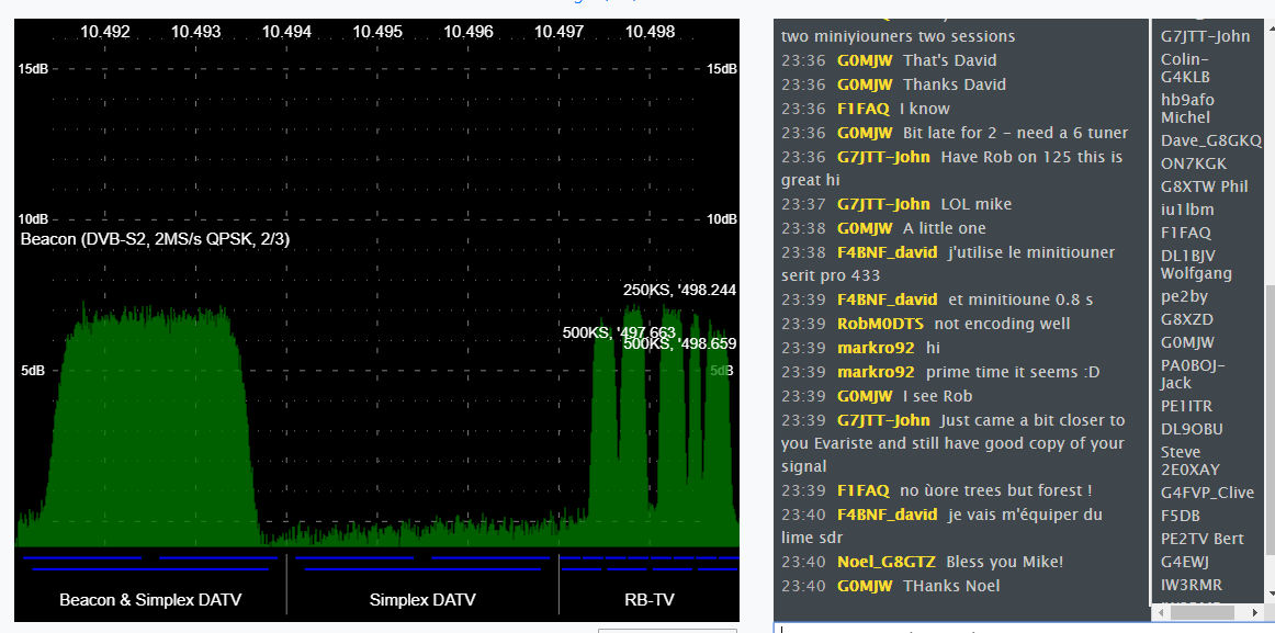

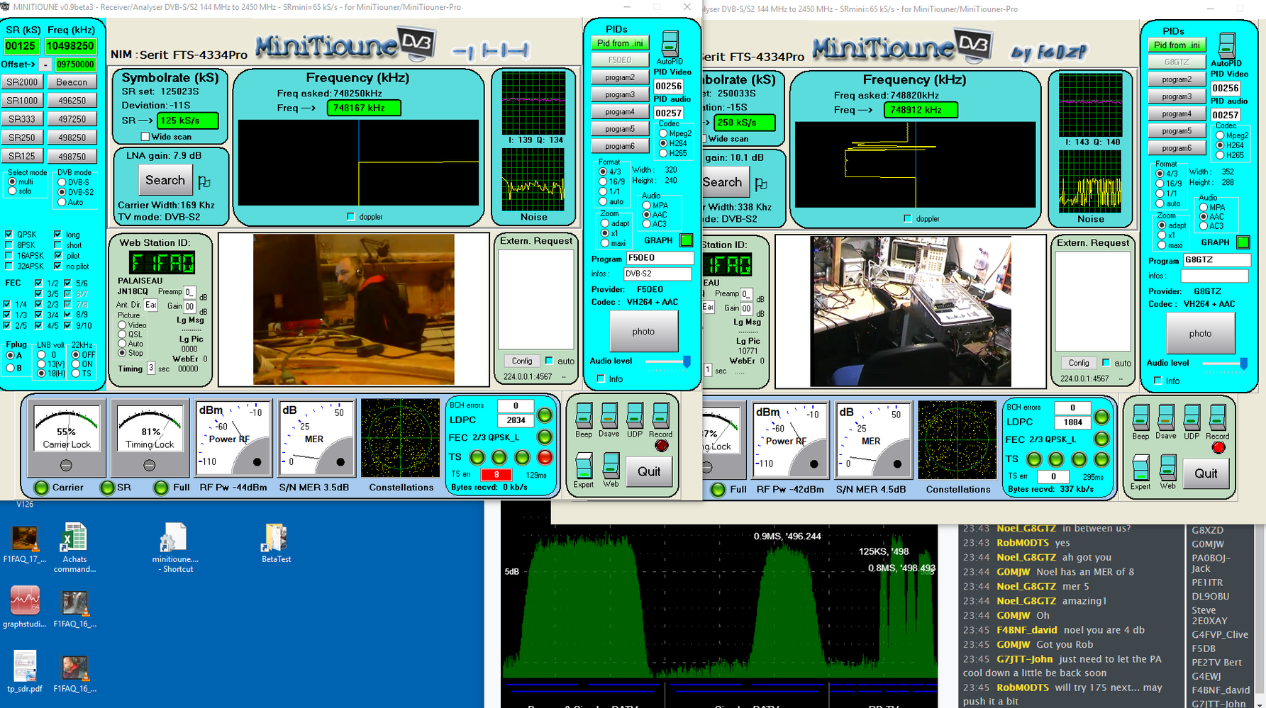

Toujours plus de monde et en simultané sur QO-100 !
Hier soir 17/03/19 tests pour loger plusieurs émissions RB dans un minimum de bande passante
Avec notamment Evariste en 125K / QPSK / parfaitement fluide son et image ! entouré de 4 émissions en 250K
Sur le spectre ci-dessous une foret dans la partie RB
J'ai mis en batterie 2 minitiouner PRO pour suivre 2 des 4 à 5 émissions, voir images
Bientôt grace à JP et sa future version "dual-receive" la même chose sur 1 minitiouner ou 4 réceptions sur 2 minitiouner
(enfin bon on n'a que deux yeux et deux oreilles !)
F1FAQ
La forêt
reception duale, Evariste en 125K
