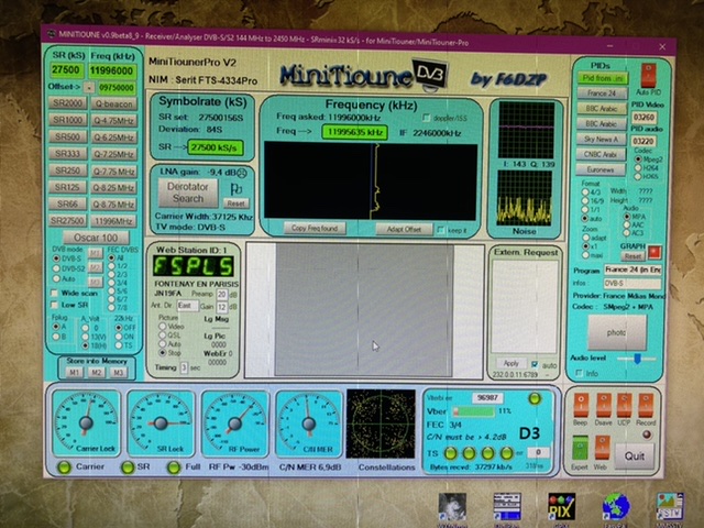

Bonjour après réinstallation d’un nouveau processeur je n’arrive plus à décoder comment cela est il possible alors que tous semble ok

Ben opui, le signal est très bien reçu mais pas décodé. les Graph rouge.
commencer par utiliser le logiciel CheckMiniTiounDriverAndFilters et ça donne des réponses sur ce qui n'est pas installé.
