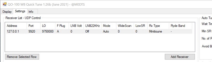

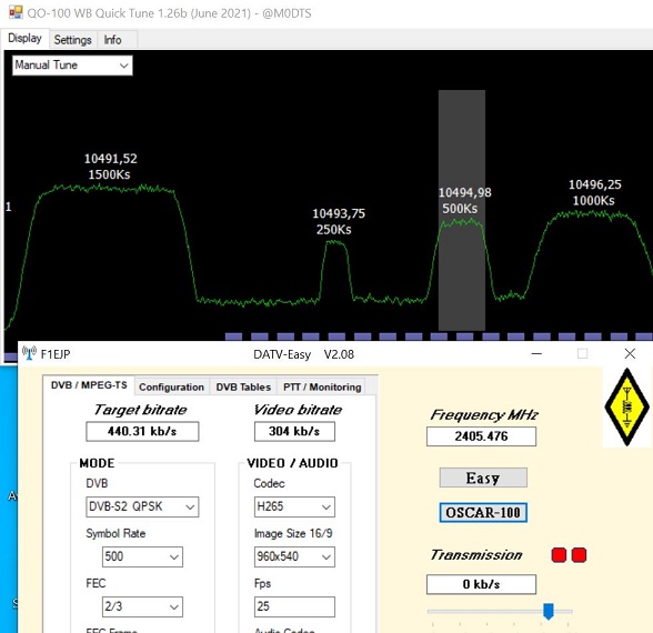

2/ C'est possible mais avec le SR en plus ! Utiliser la commande UDP de DATV-Easy et le logiciel Quick Tune
paramétrer :
C:\F1EJP\param.ini
[Commandes_UDP]
IPserver=127.0.0.1
PortServer=9920
DataLeng=122
Freq=8 digits 10000000 kHz
OffsetFreq=8089500
Srate=4 digits 1500
Dans le setting Quick Tune ajouter >> Add Receiver:
Ensuite en cliquant sur la station DATV-EASY va copier le SR et la Fréquence
73 Dominique F1EJP
