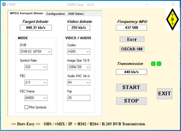

J'ai commencé un nouveau développement Datv-Easy (Datv facile) pour >> Windows :D
>> dans un premier temps pour le LimeSDR mini
j'attends vos commentaires ou suggestions !
Premiers tests en cours.
73 Dominique F1EJP

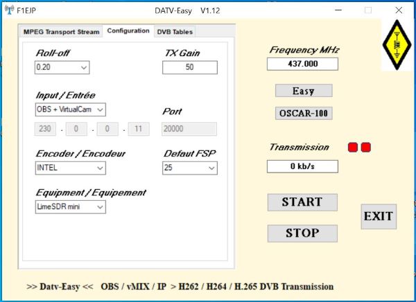

new screen

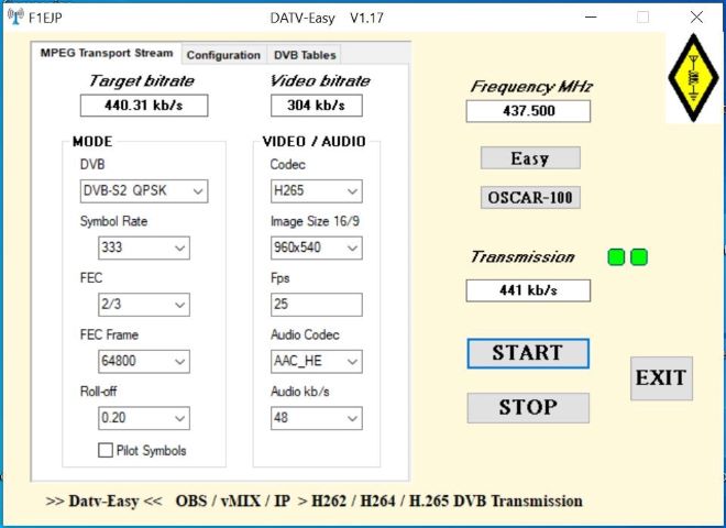

Messagede F1EJP » Lun 24 Jan 2022 22:22

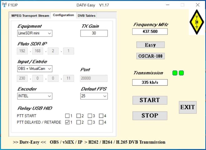

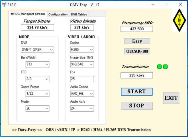

Nouveau progrès dans le developpement DATV-Easy
Non testé encore sur Adalm Pluto
73 à tous
Dominique F1EJP

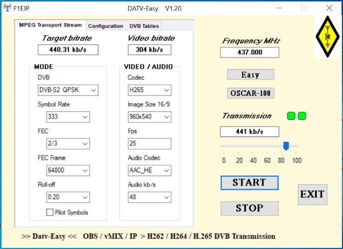

Messagede F1EJP » Lun 7 Mar 2022 22:39
>> Merci à tous les OM de l'étranger qui se sont proposés pour les tests.. (où sont les F ??)
Il y a encore des problèmes en DVBT.
J'attends du nouveau matériel pour effectuer les tests en DVB-T
En DVB-S2 les Lime mini et Pluto semblent ok en USB
J'ai besoin de testeurs du Pluto avec une liaison Ethernet
La nouvelle version Beta comporte quelques améliorations dont le réglage du gain en transmission.
73 Dominique F1EJP

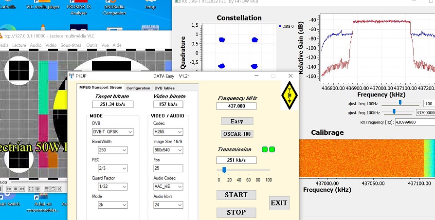

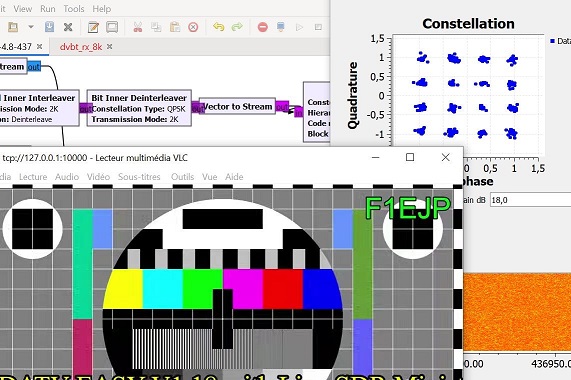

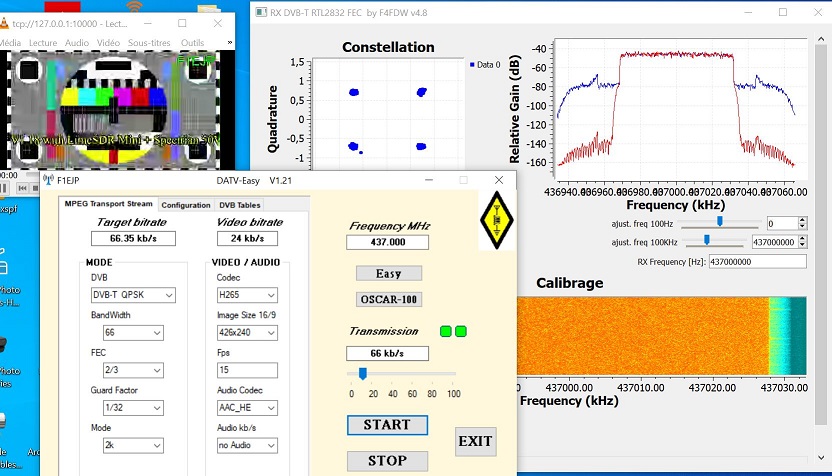

Messagede F1EJP » Mer 16 Mar 2022 23:06
La nouvelle version 1.21 semble ok maintenant en DVB-T tous modes de 66kHz à 1Mhz
En tests actuellement auprès d'une dizaine d'OM et SWL dans toute l'Europe. > Merci à eux !
DATVdvbt3 (2).JPG (107.65 Kio) Vu 83101 fois
73 Dominique F1EJP
