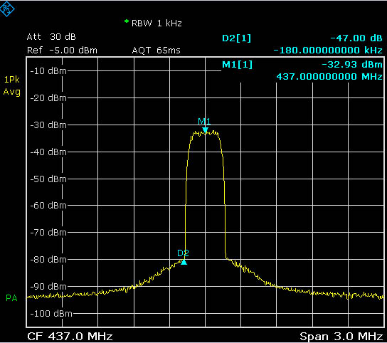

SANS AMPLIFICATION
Le Lime mini seul donne un signal avec des"épaules" très peu marquées qui sont à 47 ou 48 dB
lime mini DVBS2_SR250_level38 span 3MHz.jpg (79.28 Kio) Vu 20995 fois

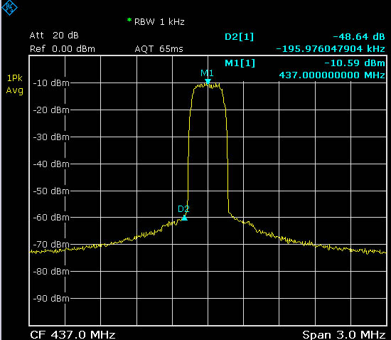

AMPLIFICATION A 10% du maximum
le Lime mini suivi du RA13H4047M pour une sortie à 1,25W des "vraies" épaules ne sont pas encore apparentes, on semble bien fonctionner en classe A
Cet étage d'amplification n'a pas rajouté ou fait apparaitre une nouvelle forme d'épaules dans le réglage qui lui est donné
spectre lime mini level 40_LPF_prtoRA13H4047M_1,25W out_DVBS2_SR250.jpg (76.36 Kio) Vu 20995 fois

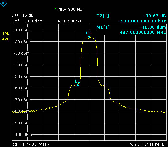

AMPLIFICATION A 33% du maximum
le Lime mini suivi du RA13H4047M pour une sortie à 4,5W des "vraies" épaules sont apparues et sont autour de 40 dB
Ici on voit bien que c'est l' étage d'amplification qui a rajouté des épaules qui n'existaient pas ou ne paraissaient pas avant
