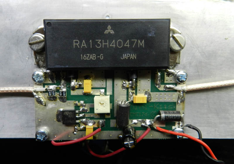

Le module de loin le plus performant est le RA13H4047M
en proto monté sur le pcb de Minikit Australia:
proto with RA13H4047M_.jpg (80.75 Kio) Vu 9176 fois

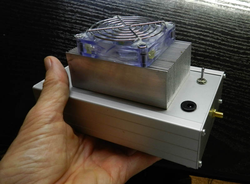

Dans son beau boitier avec radiateur et ventilateur de PC :
ampli RA13H4047M_.jpg (81.29 Kio) Vu 9176 fois

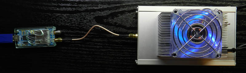

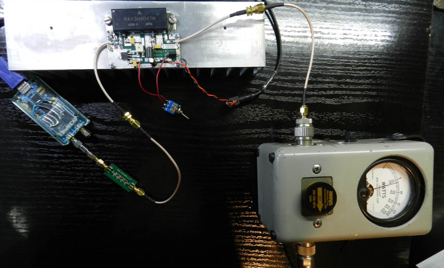

Résultats avec le Lime mini:
Lime mini==> atten 1dB ==> LPF ==> ampli proto RA13H4047M
montage lime mini level 40_LPF_protoRA13H4047M_1,2W out_DVBS2_SR250_.jpg (97.96 Kio) Vu 9175 fois
spectre lime mini level 40_LPF_prtoRA13H4047M_1,25W out_DVBS2_SR250.jpg (76.36 Kio) Vu 9175 fois

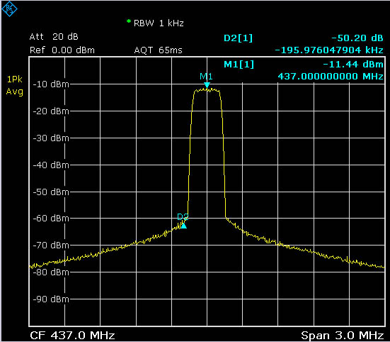

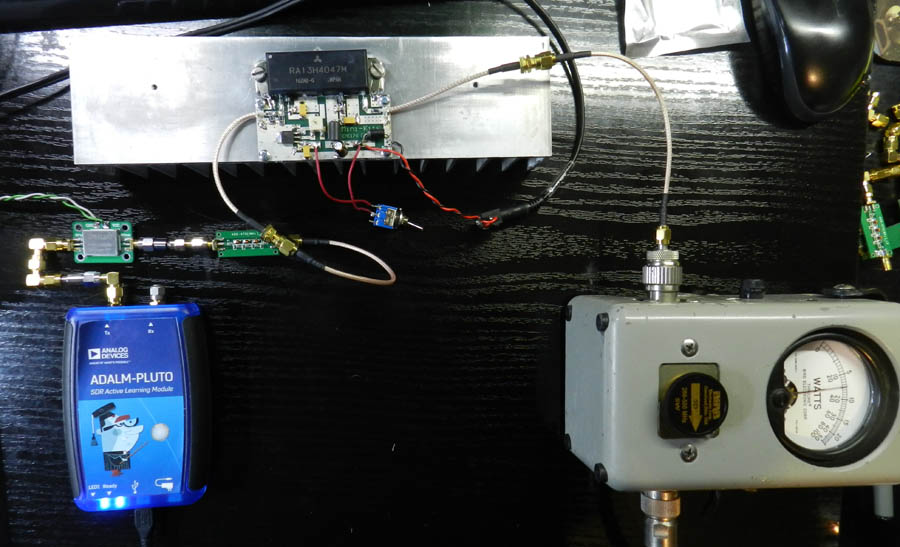

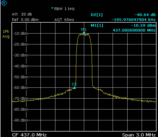

Résultats avec le Pluto:
Pluto ==> atten 1dB ==> ampli chinois avec SPF5189Z ==> atten 5dB ==> LPF ==> ampli proto RA13H4047M
montage pluto avec atten 1db_SPF5189Z_atten 5dB_LPF_RA13H4047M out 1,5W_.jpg
montage pluto avec atten 1db_SPF5189Z_atten 5dB_LPF_RA13H4047M out 1,5W_.jpg (103.68 Kio) Vu 9175 fois
modulation DVB-S2 SR250 sur 437MHz
résultats :
Epaules à 50dB ppour 0,8 W
level 39 soit 0,8W out span 3MHz.jpg (79.08 Kio) Vu 9176 fois
Epaules à 46 dB pour 1,5W
level 42 soit 1,5W out span 3MHz.jpg (78.06 Kio) Vu 9176 fois
