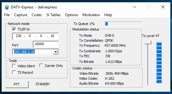

Dans le FFMPEG.bat, j'ai mis l'IP/TS de DatVExpress. (230.0.0.10) pour que FFMPEG stream sur le Lan.
Dans le DatvExpress, j'ai activé In IP/TS, ou je retrouve 230.0.0.10:10000
Dans le port, c'est là que c'est pas très clair, j'ai deux IP celle du portable, et celle de VMIX, et pas celle du pluto ?? Je suis un peu pommé pour être franc.

Le flux TS ne sort pas de Datv Express, car je dois avoir un soucis de config reseau
il peut y avoir tout simplement un blocage du flux par le firewall.
Il faut aller voir les autorisations pour les logiciels utilisés et le bon type de réseau privé ou public.

Peux tu me confirmer à quoi correspond exactement l'IP: 230.0.0.10, port 10000 ??
192.168.2.1 ca c'est l'IP de mon Pluto.
Quand je ping le pluto, il répond bien, par contre 230.0.0.10 ne repond pas.
73 Franck F1SSF

il ne faut pas mettre l'IP du pluto mais l'IP du PC qui est relié au pluto et qui est en réseau.
l'IP: 230.0.0.10, port 10000 est ce que doit écouter le logiciel pour recevoir le flux en utilisant la carte réseau (wifi ou ethernet) que ton PC possède. c'est comme si on lui disait en radio d'écouter une fréquence.
c'est normal qu'un ping sur l'adresse UDP ne réponde pas, un diffuseur UDP multicast diffuse comme une station radio FM et ne s'occupe pas du nombre d'auditeurs, ne les écoute pas.

ok merci pour précisions, donc je résume le schemas si j'ai bien compris:
Vmix stream sur sa sortie EXTERNAL OUTPUT
ffmeg (executé par fichier batch en tache de fond) intercepte,transcode, et stream en UDP vers 230.0.0.10:10000
DATVEXPRESS écoute 230.0.0.10:10000 et stream vers lIP du PC ou est raccordé Pluto
est ce bien cela?
