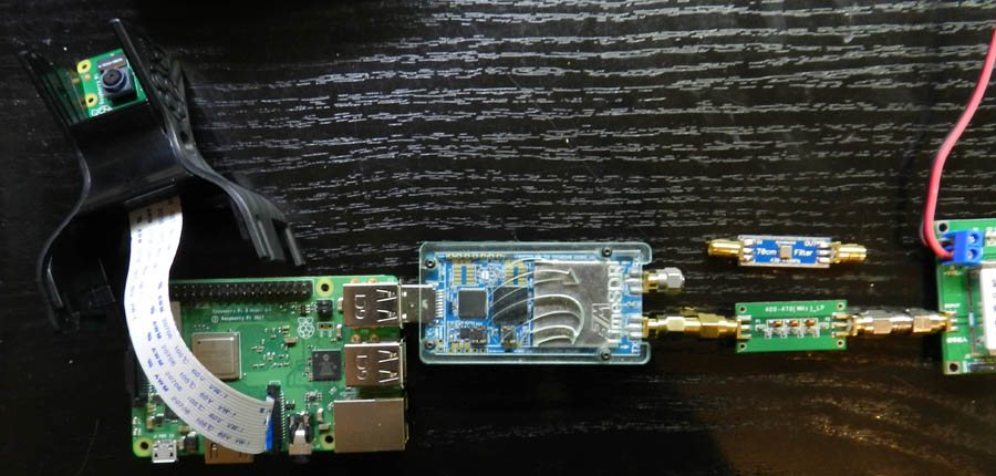

Pour l'instant, pour le bas débit, l'idéal est de relier le limeSDRmini à un RaspberryPi et d'utiliser le soft d'Evariste F5OEO

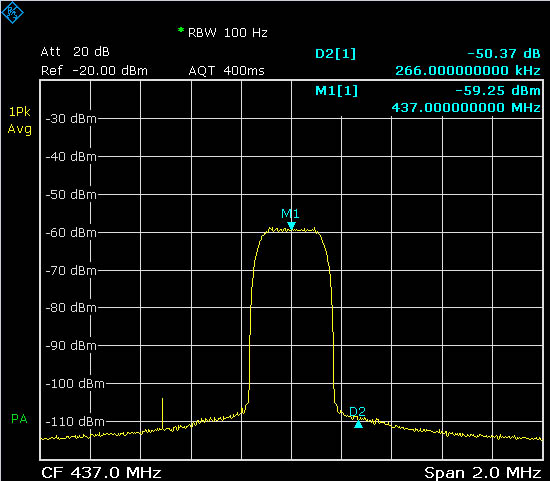

la modulation est impeccable:
limeMini_vava_SR250_S2_56_g68_1dB_LPF_atten4dB_LNA24dB_ndBmOutAmpliRA13H_0.75Watt_atten 30dB_SpectreAtten10dB_span2MHz.jpg
limeMini_vava_SR250_S2_56_g68_1dB_LPF_atten4dB_LNA24dB_ndBmOutAmpliRA13H_0.75Watt_atten 30dB_SpectreAtten10dB_span2MHz.jpg (77.64 Kio) Vu 40394 fois

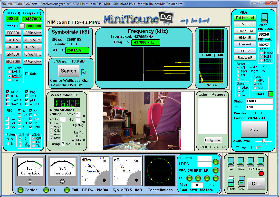

la réception bas débit avec Minitioune v0.9beta, on peut y admirer la finesse des constellations jamais atteintes avant malgré le bas débit et en DVBS2, du coup le MER est exceptionnel!!!:
reception SR250_56_DVBS2 modulé par LimeSDRmini piloté directement par soft F5OEO.jpg
reception SR250_56_DVBS2 modulé par LimeSDRmini piloté directement par soft F5OEO.jpg (327.96 Kio) Vu 40394 fois

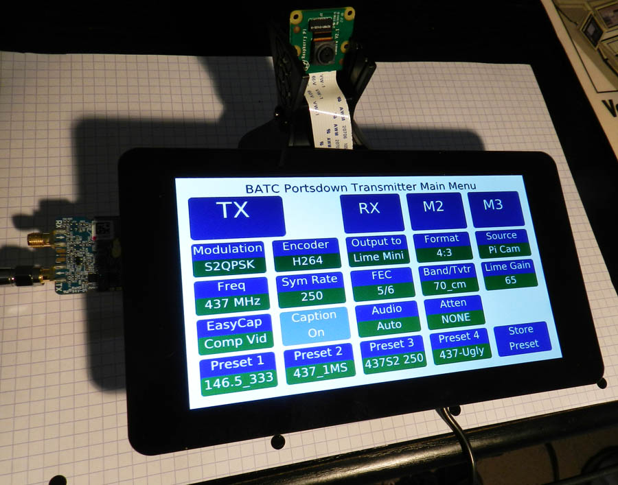

Une alternative est de télécharger le soft Portsdown qui rajoute une interface graphique pour appeler le soft d'Evariste F5OEO,
ensemble limeSDRmini raspberryPi et ecran tactile gérés par Portsdown_.jpg (137.46 Kio) Vu 40394 fois
sans aucune soudure, on a un encodeur/modulateur DATV SR65 à SR2000 DVBS ou DVBS2 avec filtrage de Nyquist numérique, oscillateur incorporé de 38 MHz à 3800 MHz à faible bruit de phase

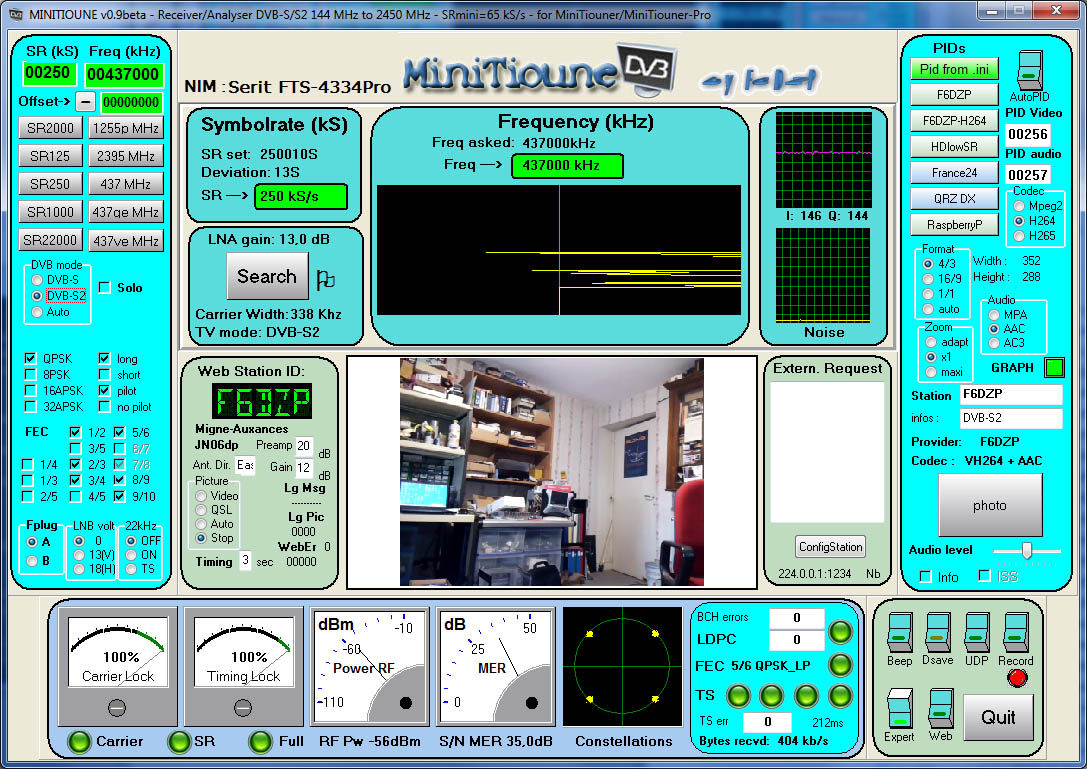

Sinon en observant ces évolutions, je me pose quelques questions sur les résultats sont moins bons avec la gestion du soft d'Evariste par l' interface Portsdown:
- le MER n'est que 35 dB avec Portsdown au lieu de 51 dB avec le soft d'Evariste
- les images sont plus bas de gamme : 352x288avec Portsdown au lieu de 768x576 avec le soft d'Evariste
reception SR250_56_DVBS2 modulé par LimeSDRmini piloté par Portsdown.jpg (329.66 Kio) Vu 40394 fois
Dans les 2 cas ce n'est pas mal mais pourquoi le MER est moins bon avec le Portsdown ??? Je ne vois pas ce qui a été changé... Il n'y a pas de différence hardware à part l'écran tactile rajouté pour le Portsdown.
Si quelqu'un trouve pourquoi cette différence en MER, je suis preneur ( peut-être un choix dans l'interpolation?)
L'image moins bien définie elle s'explique par un mauvais choix pris par ceux qui ont fait l'interface qui paramètre le soft d'Evariste avec des paramètres moins bons

Jean-Pierre, concernant ta question du MER moins bon sur Portsdown, j'avais fait la remarque à Dave, qui m'a répondu (fin nov 18):
" The MER is not as good as it could be, because even though Evariste has
designed and coded *4 up-sampling, I am not using it because it reduces the
output power on a Lime by 6 dB. I switch between no up-sampling and *2
up-sampling and then correct the Lime Gain to try to keep the power similar.
Dave
G8GKQ "
Voila qui explique cela.
Il a fait ce choix en pensant aux utilisateurs, et préférai avoir une sortie "constante"...
Dommage

Mes observations à l'analyseur de spectre me donnent: avec le soft Portsdown, sur 437MHz utiliser un niveau entre 60 et 68 grand maxi 70. ( alors que dans leur doc ils conseillent level 88 !! et leur compte rendu montre une utilisation qui utilise au plus bas le level 72).
Je travaille à level 66 avec Portsdown, la chaine d'amplification étant celle que j'ai décrite dans un autre post, ce qui correspond aux ampli que le REF est entrain de faire fabriquer.
et me donne 125W en sortie de l'ampli QRO avec 30 dB d'épaules.
Avec le soft d'Evariste, en ligne de commande, sur 437MHz j' utilise le niveau -g 0.75 ayant observé que les meilleurs niveaux sont entre 0.65 et 0.80
