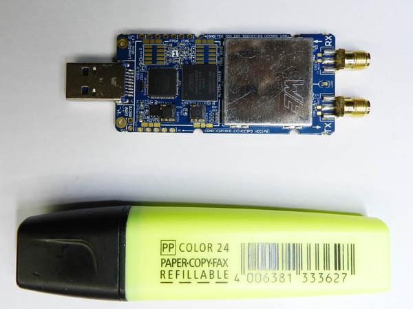

le produit livré est sans boitier ( existe en option) et sans antenne.
Il est assez petit (environ 7cm par 3cm). Il est auto alimenté par la prise USB (v3.0 si possible)

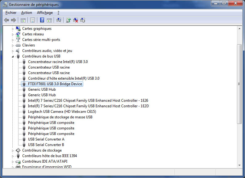

Les drivers pour Windows sont ici: http://www.ftdichip.com/Drivers/D3XX/FTD3XXDriver_WHQLCertified_v1.2.0.6_Installer.zip
La description de l'installation des drivers ici: https://wiki.myriadrf.org/LimeSDR-Mini_driver_installation
Un autre moyen a été de demander à Windows7/10 de chercher le pilote par update via le Web, au bout d'une ou 2 mn il a trouvé.
Par rapport à la doc publiée, le LimeSDRmini est nommé par son pilote "FTDI FT601 USB 3.0 Bridge Device" qui remplace le nom "LimeSDR mini USB" comme indiqué avant installation des pilotes.
Voilà donc ce que je trouve dans mon gestionnaire de périphérique.
vision pilote dans gestioçnnaire de priph.jpg (120.58 Kio) Vu 65800 fois

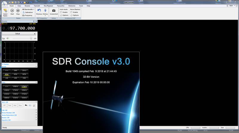

J'ai pu vérifier que tout fonctionnait normalement avec SDRconsole V3 que l'on peut télécharger ici: http://www.sdr-radio.com/Software/Downloads
SDRconsoleV3 starting_.jpg (59.13 Kio) Vu 65799 fois

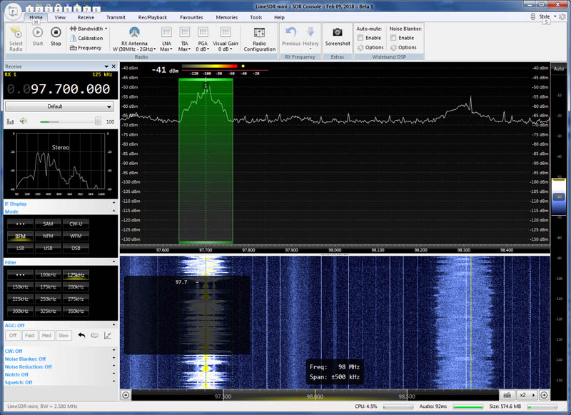

et recevoir France Inter avec un bout de fil:
SDRconsoleV3 RX FranceInter.jpg (127.24 Kio) Vu 65799 fois
