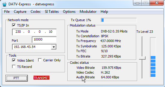

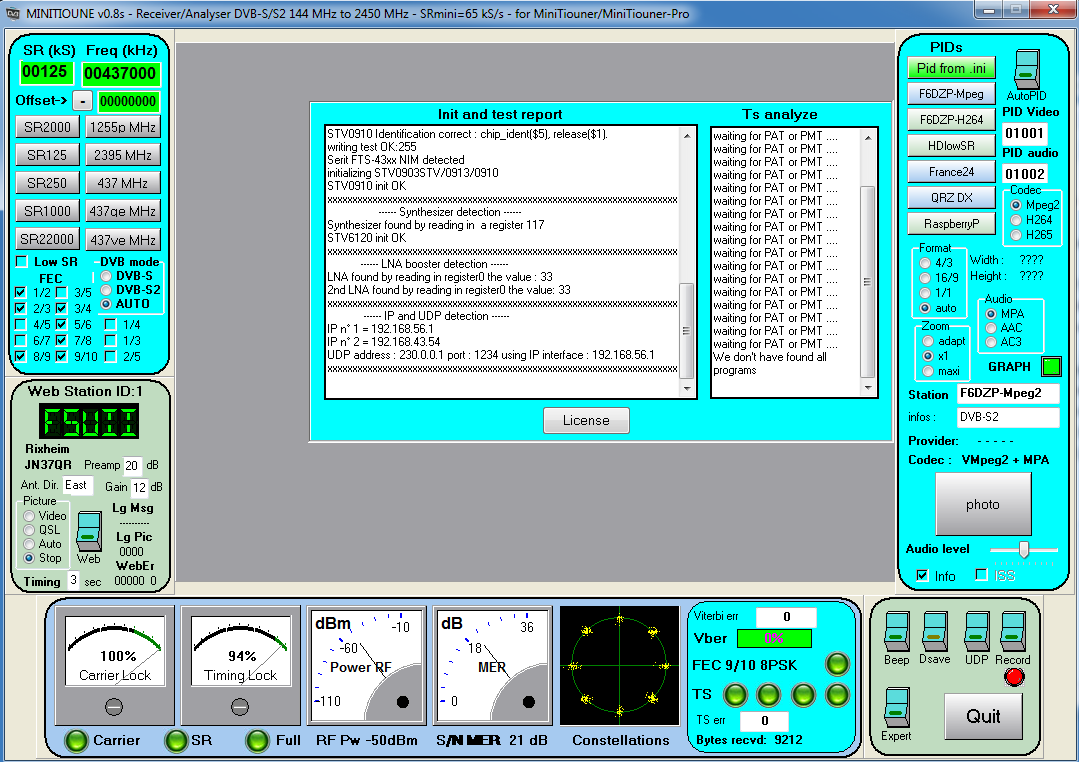

Première remarque : vous devez utiliser Win10 avec un mode zoom écran, ça met le bazar dans l'affichage de Minitioune( zone vidéo et vu metres décalés)
Deuxième remarque le signal doit être trop fort, les constellation 8PSK vraiment pas belles (elles devraient être sur le cercle)
il y a peut-être un bon MER qui mesure surtout le signal bruit mais la modulation est"pourrie".
Normal que l'on ne puisse pas décoder.

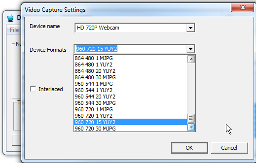

J'ai testé avec différents formats proposés par la webcam (capture ci-dessous) mais également en flux source UDP depuis VLC , en cochant TS/IP In. Mais pour ce dernier test, j'ai l'impression que j'ai un parefeu entre les deux.
73, Christian
DaTVExpress avec flux UDP
Liste formats Webcam (essentielB HS 720p)
2019-03-28 20_41_51-Contest station FY5KE - Lecteur multimédia VLC.png (38.6 Kio) Vu 37621 fois
2019-03-28 20_52_47-MINITIOUNE v0.8s - Receiver_Analyser DVB-S_S2 144 MHz to 2450 MHz - SRmini=65 kS.png
2019-03-28 20_52_47-MINITIOUNE v0.8s - Receiver_Analyser DVB-S_S2 144 MHz to 2450 MHz - SRmini=65 kS.png (118.82 Kio) Vu 37621 fois

On voit dans le cadre info que Minitioune ne trouve pas les tables DVB qu'il devrait y a voir dans le TS. pas de PAT, pas de PMT donc impossible de trouver automatiquement les PID vidéo et audio.
Il y a bien des octets de Ts qui sont reçus. Mais le TS n'est pas conforme à la norme DVB.
Seule solution restante, comme il n'y a pas les infos dans la table DVB qui est inexistante, c'est de mettre les PID video et audio à la main dans les cases prévues pour cela.
