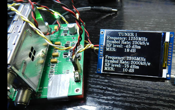

Messagede F6DZP » Jeu 23 Mai 2019 04:52
For the future , with 2 stations received at same time , the best I like is the 2.6" TFT IPS Digole. as I can display info for 2 stations if the screen is 320x240.
http://www.digole.com/index.php?categoryID=208
test LCD digole 2.6 inch__.jpg (103.67 Kio) Vu 108294 fois

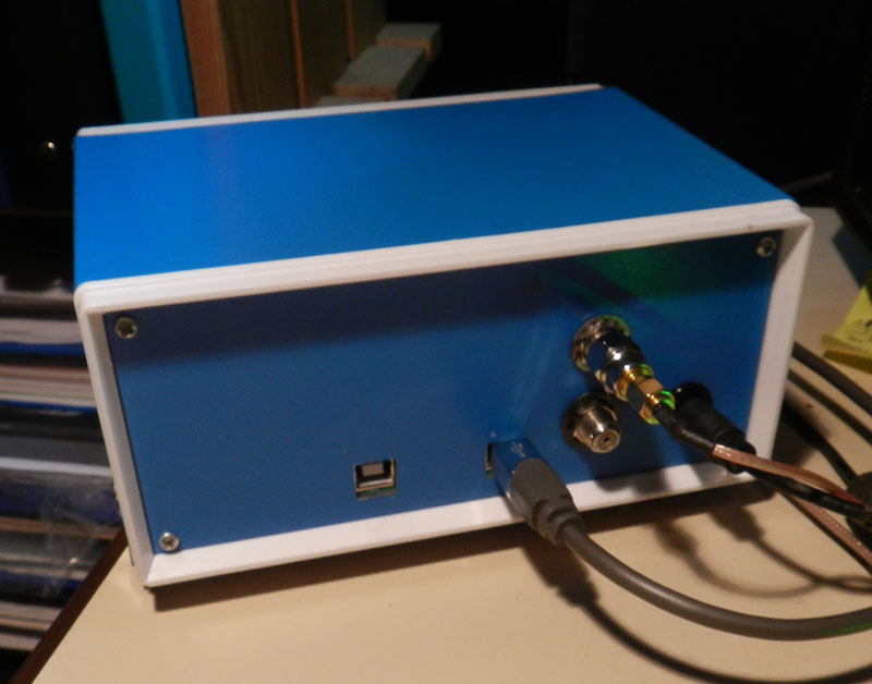

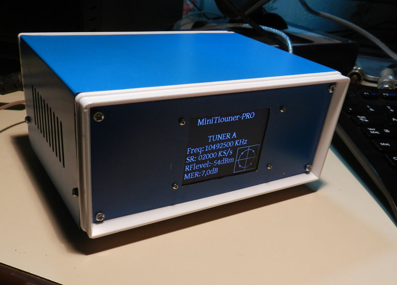

Yes I like this blue metal box:
https://fr.aliexpress.com/item/Bleu-Bo-tier-M-tallique-Cas-De-Projet-Bo-te-de-Jonction-DIY-6-7-x/32906904870.html
Boitier bleu avec MiniTiounerPro et LCD vue avant_.jpg (78.81 Kio) Vu 108294 fois
Boitier bleu avec MiniTiounerPro et LCD vue arrière_.jpg (78.93 Kio) Vu 108293 fois
