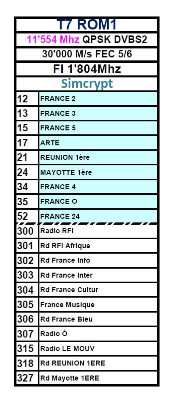

Est il possible de recevoir sur le Minitioune les images d'un transpondeur commercial contenant plusieurs programmes en clair ?
Une parabole dédiée avec un LNB DRO pour une utilisation en commercial.

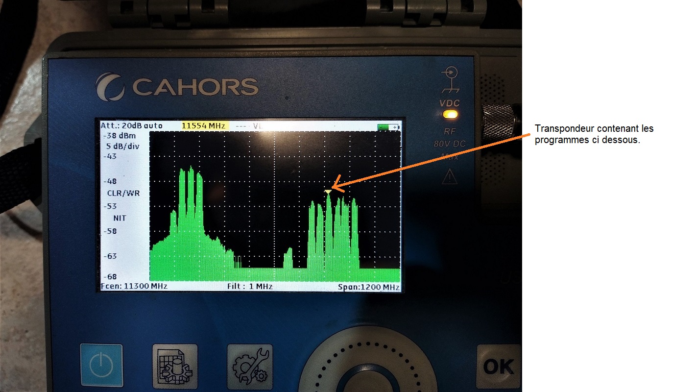

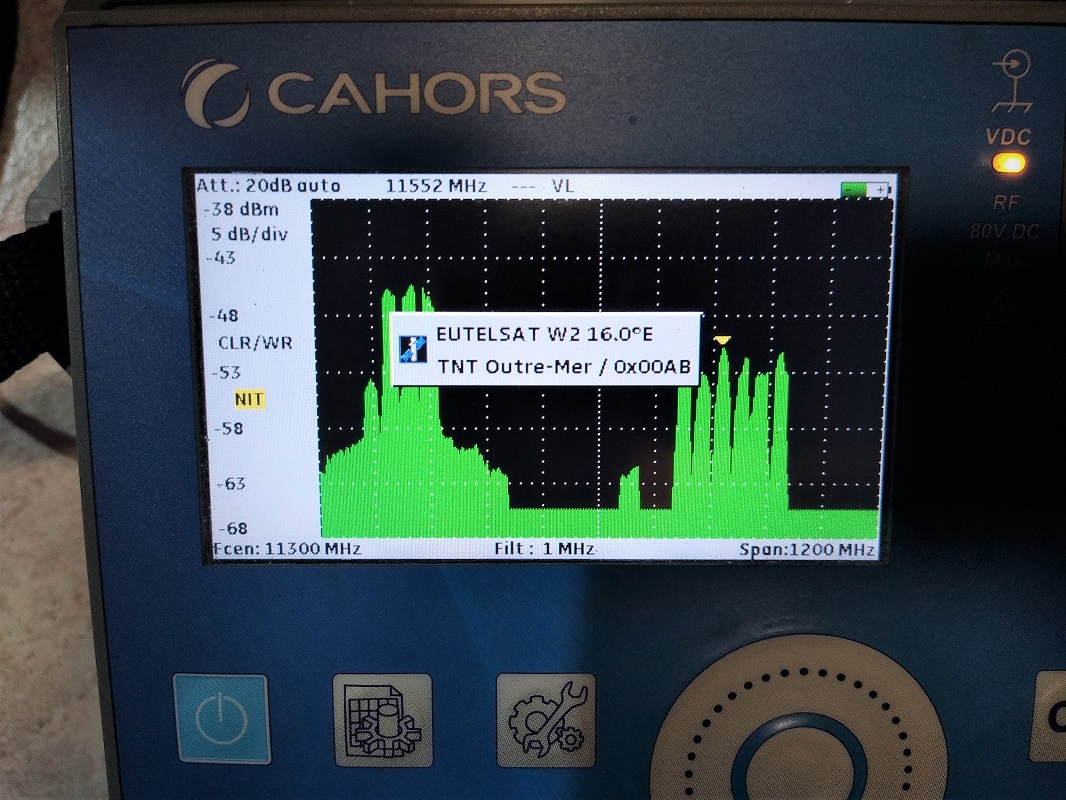

Le pointage au mesureur de champ de la parabole est correct.

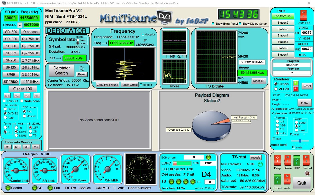

La réception sur le Minitiouner aussi sauf image et audio.

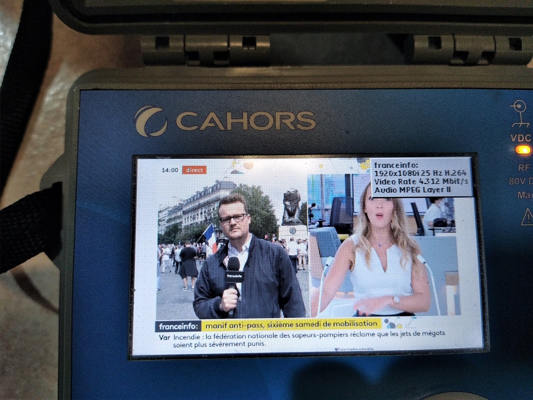

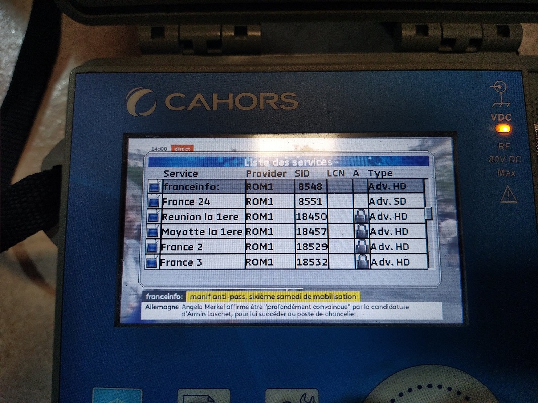

La réception sur le mesureur de champs image audio est correct.
Cependant je n'obtient ni l'audio ni d image. Le fichier INI est modifié comme indiqué.
J 'ai essayé avec la version V1.0.1b et Scan and Tioune v0.2G mais en vain.
Ci joint des photos et copie d écran du Minitioune ainsi que les infos relevés sur le mesureur de champs.
J ai fais des test en modifiant la SR en vain .... Est ce une erreur de paramétrage ? ....Pourriez vous m aider ?
