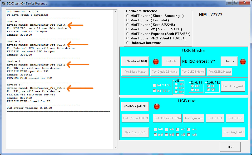

Oui, normalement les MiniTiounerPro ont leurs 2 FT2232H déjà programmés.
Attention si vous programmez les FT2232H d'un MiniTiounerPro, il ne faut pas utiliser le modèle(template) du MiniTiouner, mais ceux du MiniTiounerPro.
Il faut programmer le FT2232H master avec le modèle "master" et le FT2232H auxiliaire avec le modèle "Aux"
avec le programme de test TestmyMiniTiouner on doit voir :
si on a branché les 2 cables USB:
test FT2232H prog MiniTiounerPro master and Aux connected.jpg (237.97 Kio) Vu 48749 fois

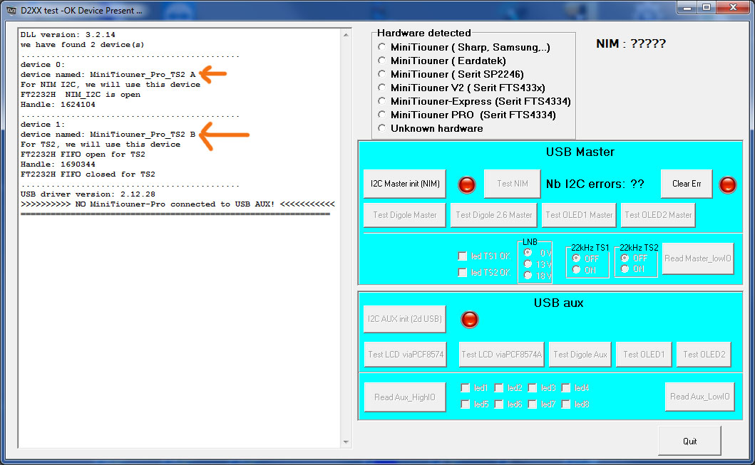

si on a branché seulement le cable USB 'Master' ( prise USB la plus proche du NIM)
test FT2232H prog MiniTiounerPro master only.jpg (208.12 Kio) Vu 48749 fois
