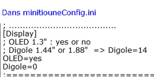

est-ce que dans le fichier minitiouneConfig.ini il y a bien marqué ' OLED=yes' pour bien donner l'info qu'un Oled est installé?

Oui, il est défini dans le programme d'initialisation, et je n'ai rien trouvé d'autre à ajouter suite au premier message signalant que tout est indiqué dans les fichiers d'info...

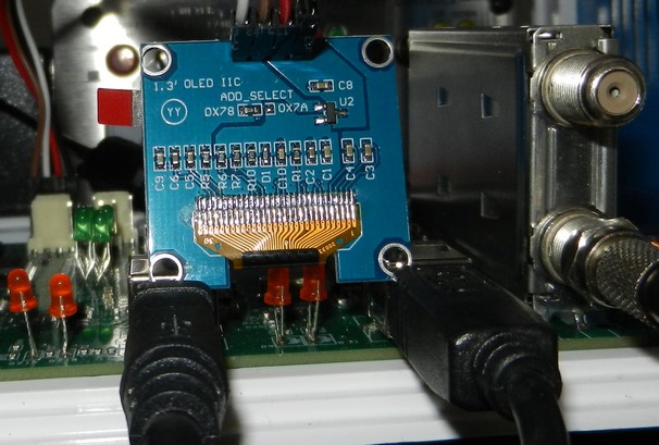

C'est le même modèle que celui indiqué dans l'un des messages de Lionel. Ici je vois qu'il devrait répondre à l'adresse Ox78

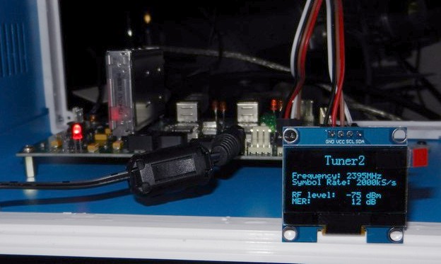

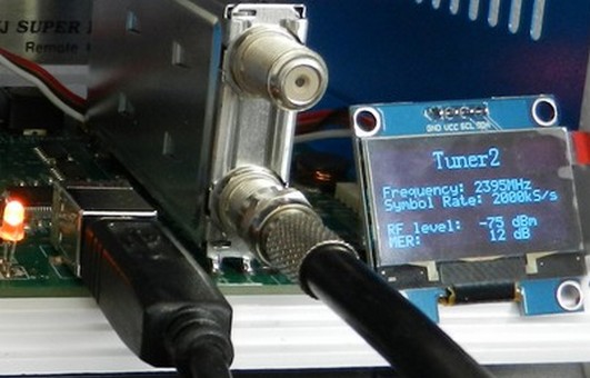

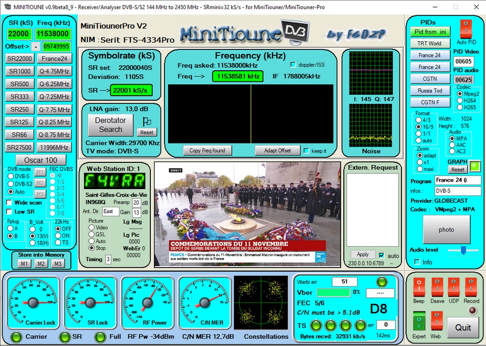

Je joins 3 photos : le modèle d'afficheur ( indications bien lisibles sur la face arrière ), le texte affiché pendant le test, et une vue de la réception de France24 avec la version MiniTioune_V0_9beta8_9
je ne sais pas si c'est cette version qu'il faut utiliser mais je préfère cette présentation à celle de la 08.

vue en mode expert sur Astra, France 24

Face arrière, modèle qui me semble compatible

voilà ce qu'il doit y avoir, dans votre cas, à un moment dans le texte:
[Display]
; OLED 1.3" : yes or no
; Digole 1.44" or 1.88" => Digole=14 // Digole 2.2" or 2.4" => Digole=22 // 2.6" => Digole=26 // NO Digole => Digole=0
OLED=yes
Digole=0
Attention, la moindre erreur dans le texte annule la détection, et l'erreur est peut- être sur une ligne bien avant, sur un autre sujet, c'est pour cela que mes soupçons se portent là dessus.

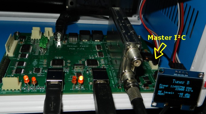

Idée de dernière minute : l'Oled est-il bien branché sur les broches I2c master(connecteur I2C tout près du NIM)??? car Minitioune ne gère que celles là, afin de pouvoir travailler qu'avec un seul câble USB (master).

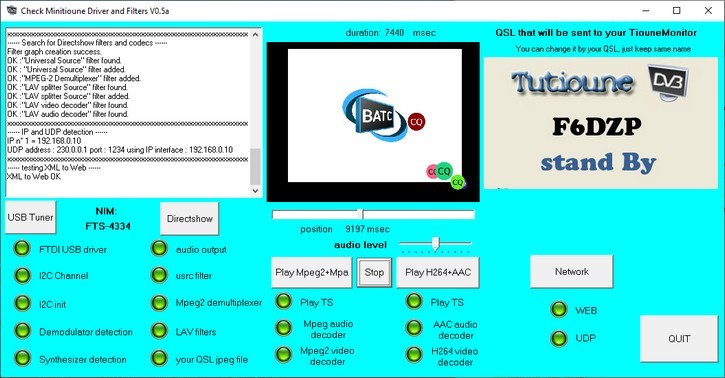

(CheckMinitiouneDriverAndFilter ne sert que pour vérifier en plus l'installation des logiciels de décodage et Web, pas du tout le Hardware)
Rem : le logiciel TSA ancien était pour carte PCI TT S2-1600. Le nouveau logiciel de test TSA qui est en finition et Beta test n'est pas encore diffusé

Voilà Jean-Pierre, vous avez mis le doigt dessus !
J'avais bien lu lors des tests que l'afficheur OLE était sur le port auxiliaire, mais comme je pensais avoir testé sur chaque connecteur sans voir de différence ça semblait venir d'ailleurs...
par contre je n'avais pas vu que le connecteur proche du NIM était le I2c master ; donc je ne l'avais pas testé et une fois branché... ça fonctionne !
Je mets une photo pour attirer l'attention des OM's qui cherchent l'information...
