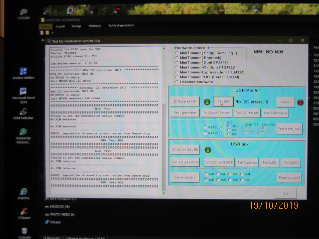

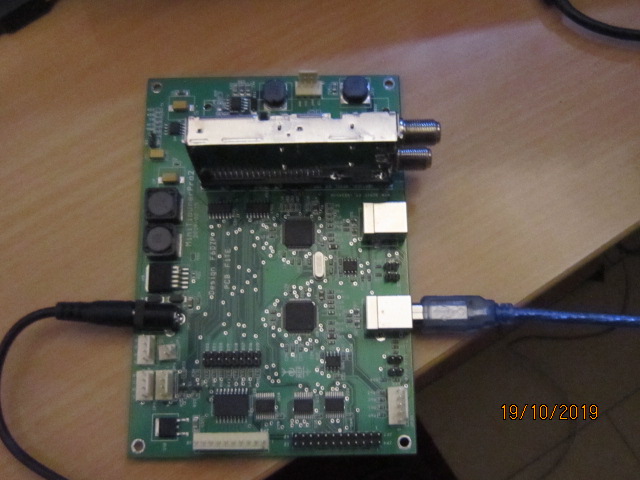

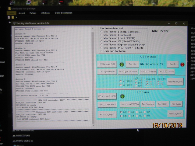

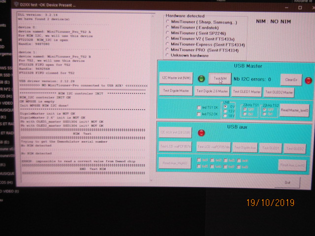

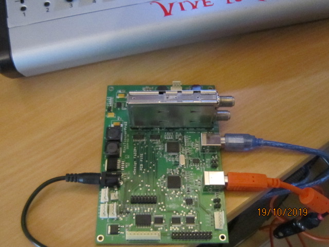

Après vérification et visite du site j'ai été oblige de reflacher les EPROM alors que je n'y avait pas touché. Pour les test cela a l'air OK mais pas pour le nim il ne le trouve pas j'ai regardé les pins tout est ok j'ai ressortie le nim pour tester les pins du connecteur il n'y a pas de court circuit sauf sur les borne 2et3 qui sonnent a l’ohmmètre malgré cela rien a faire voir photos. Merci de me dire si je dois renvoyer et ou merci de votre aide.

C'est normal que ça ne marche pas:
problème principal :
vous êtes branché dans la mauvaise prise USB (AUX) qui n'est pas reliée aux commandes du NIM!
Si on utilise un seul câble USB Il faut se brancher dans l'autre prise USB , proche du NIM:(master)
ou sinon brancher 2 câbles USB.

hélas non car mémé avec les deux câbles il ne le voit pas
merci
Par contre si comme vous le dite je ne suis pas dans la bonne prise usb si je fais le contraire je ne peux pas faire le test

faire des capture écran plutôt que des photos car je n'y vois rien...
touche "imp. ecr." prend tout l'écran
ou mieux "Alt" + "Imp ecr" qui ne capture que votre appli
ensuite faire un coller dans paint par ex. et sauver le fichier

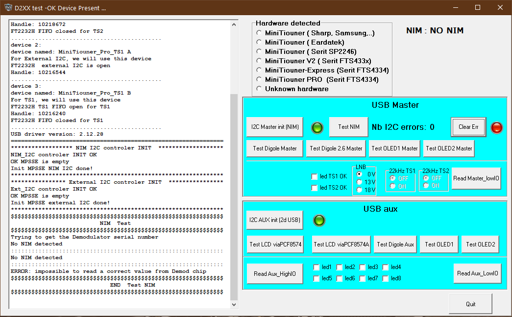

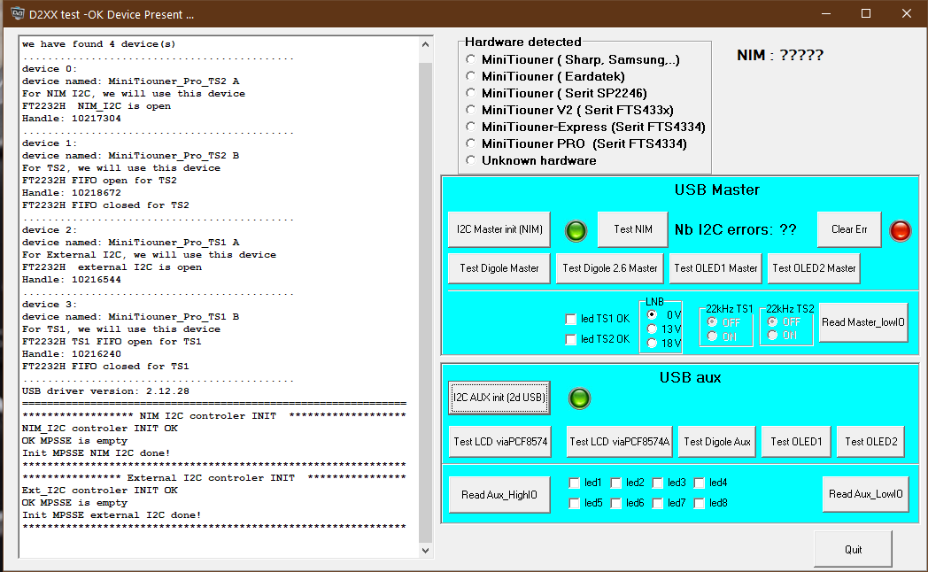

Messagede F5PLS » Sam 19 Oct 2019 15:23
Bonsoir j'ai fais des imprim ecran pour que ce soit plus visible merci encore
minitiouner branché.PNG (59.27 Kio) Vu 209199 fois
I2C MASTER ET AUX.PNG (70.28 Kio) Vu 209199 fois
TEST NIM.PNG (65.83 Kio) Vu 209199 fois

Messagede F6DZP » Sam 19 Oct 2019 16:39
bon je vois que la carte fonctionne( les 2 interfaces USB répondent bien et se paramètrent sans problème) mais pas le dialogue avec le NIM ; il se fait par l'USB master qui par signaux I2C dialogue avec le NIM.
- soit le NIM n'est pas ou mal alimenté
- soit une des 2 connexions I2C (signaux SDA et SCL vers pin 21 et 22 du NIM) est défaillante
-soit le NIM est HS , ce qui est très très rare.
remarque : il est arrivé 2 fois que des OM ont reçu un NIM à problème et ont vu en ouvrant le boitier du NIM qu'il y avait une mini goutte de soudure entre 2 pattes, après nettoyage, tout a fonctionné.
- soit ???
donc regarder les soudures des pins du NIM,
voir schémas ici : http://www.vivadatv.org/viewtopic.php?f=82&t=648
le NIM est sur la page 6.
vérifier si les tensions 3.3v ( pin 5 et 23) et 1.1v (pin 25) sont là.
90% des pb sont sur des mauvaises soudures ou faux contacts sur le branchement du NIM.
le dialogue I2C avec le NIM se fait par les pins 21 et 22. voir avec un oscillo si il y a de la vie sur ces lignes.

Rebonsoir et merci pour votre réponse effectivement j'ai bien les tensions de environ 3.3 et 1.1 mais malgré tout cela ne démarre pas.
je ne dispose pas d’oscilloscope pour allez plus loin.je pense que le nim ne fonctionne pas si il faut l'envoyer je prendrais effectivement les frais a ma charge mais j'aimerais que cela fonctionne merci
