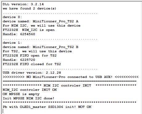

Up du 13-10 : J'ai lancé le soft de test "TestMyMiniTiouner_V2_0a" et en cliquant sur "Test Oled 1", j'obtiens un msg d'erreur : Pb with OLED1_master SSD1306 init! NOT OK

Oui il faut commencer par tester avec le logiciel de test, au moins on ne se pose pas de question sur le fichier .ini

J'ai testé avec votre logiciel de test et ai une erreur : voir fichier joint.
