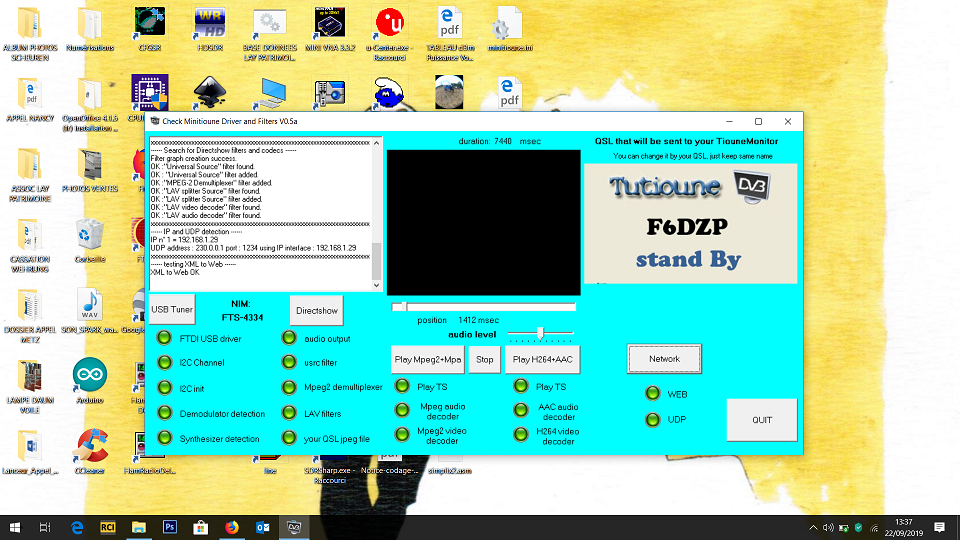

Je viens de ressortir le MINITIOUNER PRO V1.1 acheté monté à la boutique du REF, chargé et installé le programme V08-s.

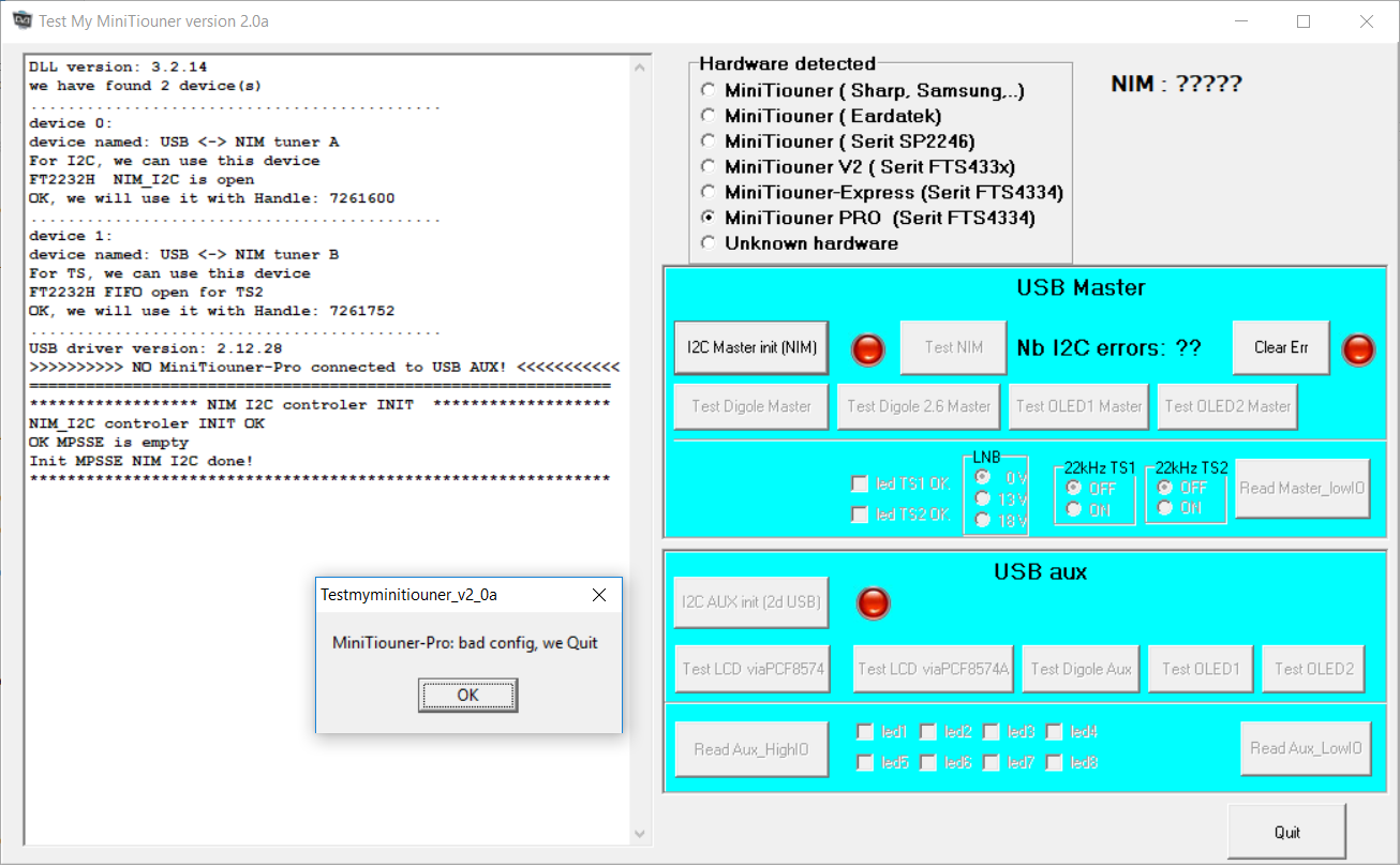

au test de CheckMiniTiouneDriverAndFilters_V0_5a tout est au vert , à l'ouverture du programme avec usb branché le message suivant apparait; hardware incompatible , we quit et Test my MiniTiouner nouvel affichage; bad config we quit .

ceci est le test coté software donc tout va bien.
c'est le test 'TestmyMiniTiouner' qu'il faut utiliser pour avoir mieux les infos.
Les infos sur ce problème sont dans les premières lignes du compte rendu à gauche.
Pour ne capturer que la zone du soft, faire(Alt+ Impr écran) au lieu de Impr Ecran

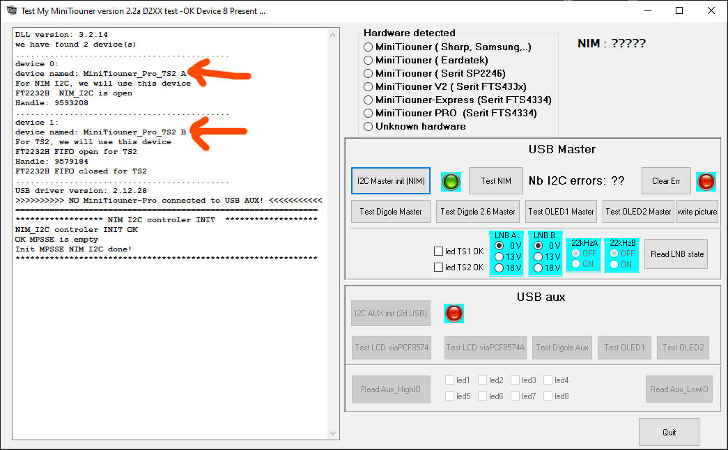

Bonjour , il est évident qu'il est mal programmé. les infos de l'Eeprom sont fausses.
Voici ce qu'on devrait avoir:
soit l'eeprom a été mal programmées par le REF, soit vous l'avez reprogrammée mais avec un mauvais fichier.
Il faut donc juste refaire cette programmation avec FTprog et le BON fichier.

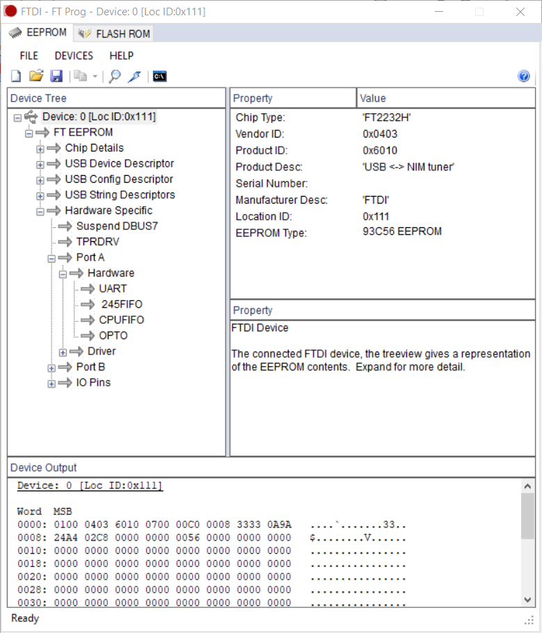

merci pour ces infos , le MiniTiouner fonctionnait bien à l'achat et n'a jamais été reprogrammé pour cause de non compétence en ce domaine .
Donc je m'y suis mis avec la marche à suivre expliquée sur le forum.
Les pilotes sont bien déclarés , installés et à jour mais le NIM tuner n'est pas reconnu par le bus I2C, en copie d'écran l'info reste identique même en déroulant tout le processus.

Messagede F6DZP » Mar 24 Sep 2019 20:33
N'a t on pas un problème de NIM ?
Non, le NIM n'a rien à voir avec l'eeprom qui est un composant externe sur le pcb. Cette Eeprom externe est lue par le FT2232H au démarrage.
les infos disent au FT2232H (interface USB) comment fonctionner.
Ce qui a été mis dans ton eeprom correspond aux fichiers pour les anciens NIM Sharp OU EARDATEK du MiniTiouner simple ou le MiniTiouner V2 du BATC.
Pour le MiniTiounerPro du REF il faut les infos que j'ai indiquées par les flèches.
Attention à avoir utilisés les bons fichiers template: http://www.vivadatv.org/download/file.php?id=1118

Messagede F6CXA » Mer 25 Sep 2019 10:02
Bonjour Jean Pierre,
merci pour le tutoiement et ton aide pour résoudre les bugs , le Minitiouner s'ouvre bien il ne reste qu'a brancher un coax avec une lnb au bout ,mettre les straps pour 12/13v , commander l’afficheur et de jouer avec l'ensemble
Reste une question ; Je n'ai chargé que le fichier Master , dois je faire aussi l’auxiliaire ?

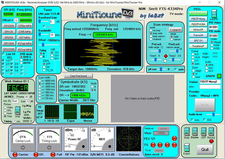

IMAGE MINITIOUNER OK.PNG (328.79 Kio) Vu 61088 fois
