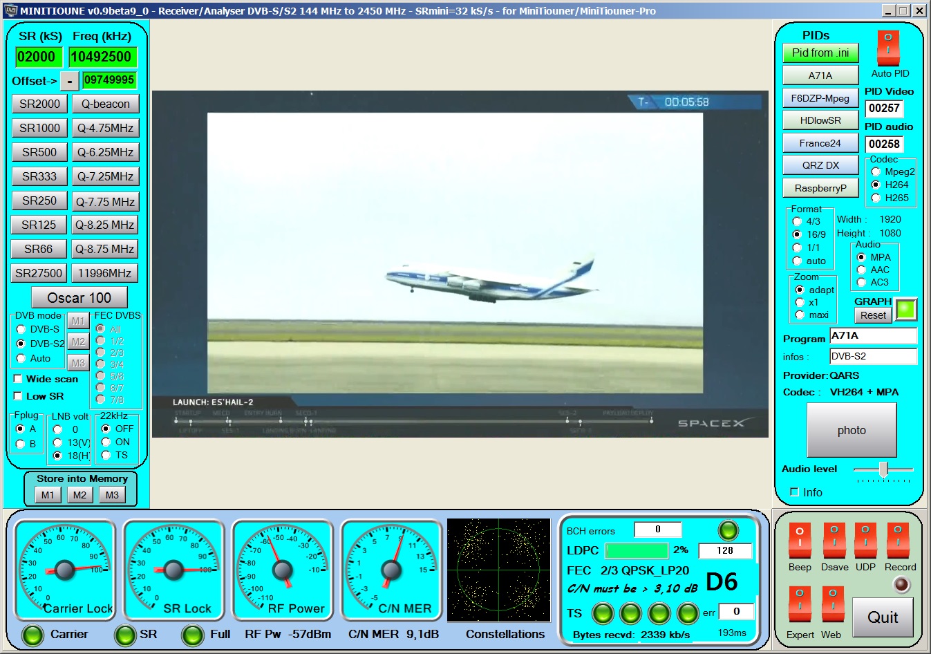

C'est un bon début. Cela vous permet de recevoir en DVB-S2 la balise QO-100 sur 100 (par défaut premiers boutons SR et freq de Minitioune beta v0.9beta8)
reception beacon QO100.jpg (411.45 Kio) Vu 18996 fois

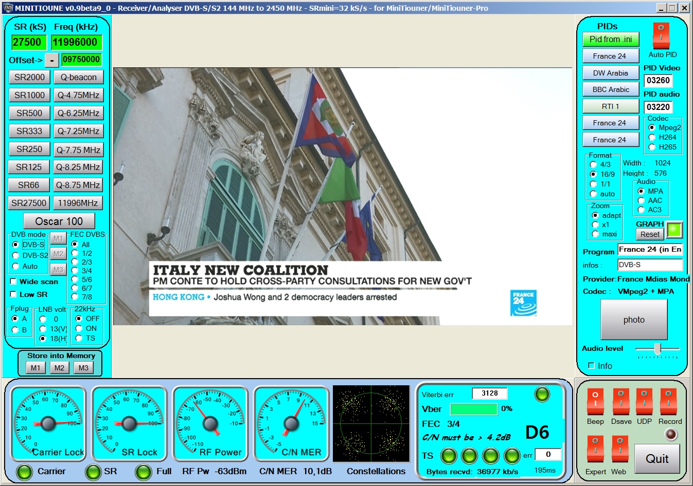

en DVB-S France24 en Anglais ou en Français sur le même satellite (par défaut les derniers boutons SR et freq de Minitioune beta v0.9beta8)
reception france24 english Es Heilsat.jpg (469.05 Kio) Vu 18996 fois
Ici c'est avec une parabole plus grande. Avec une 90cm vous aurez un MER plus bas, mais si vous êtes bien dirigé vers le satellite et le skiew est bien réglé, pas de problème pour recevoir les 2 types d'émission.
