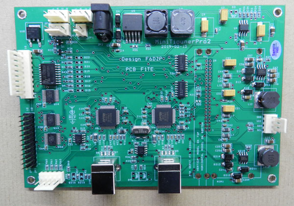

MessagePosté: Sam 30 Mar 2019 15:30
Le prototype est arrivé.
Il n'y a plus qu'à tester et on lance la fabrication d'une série.

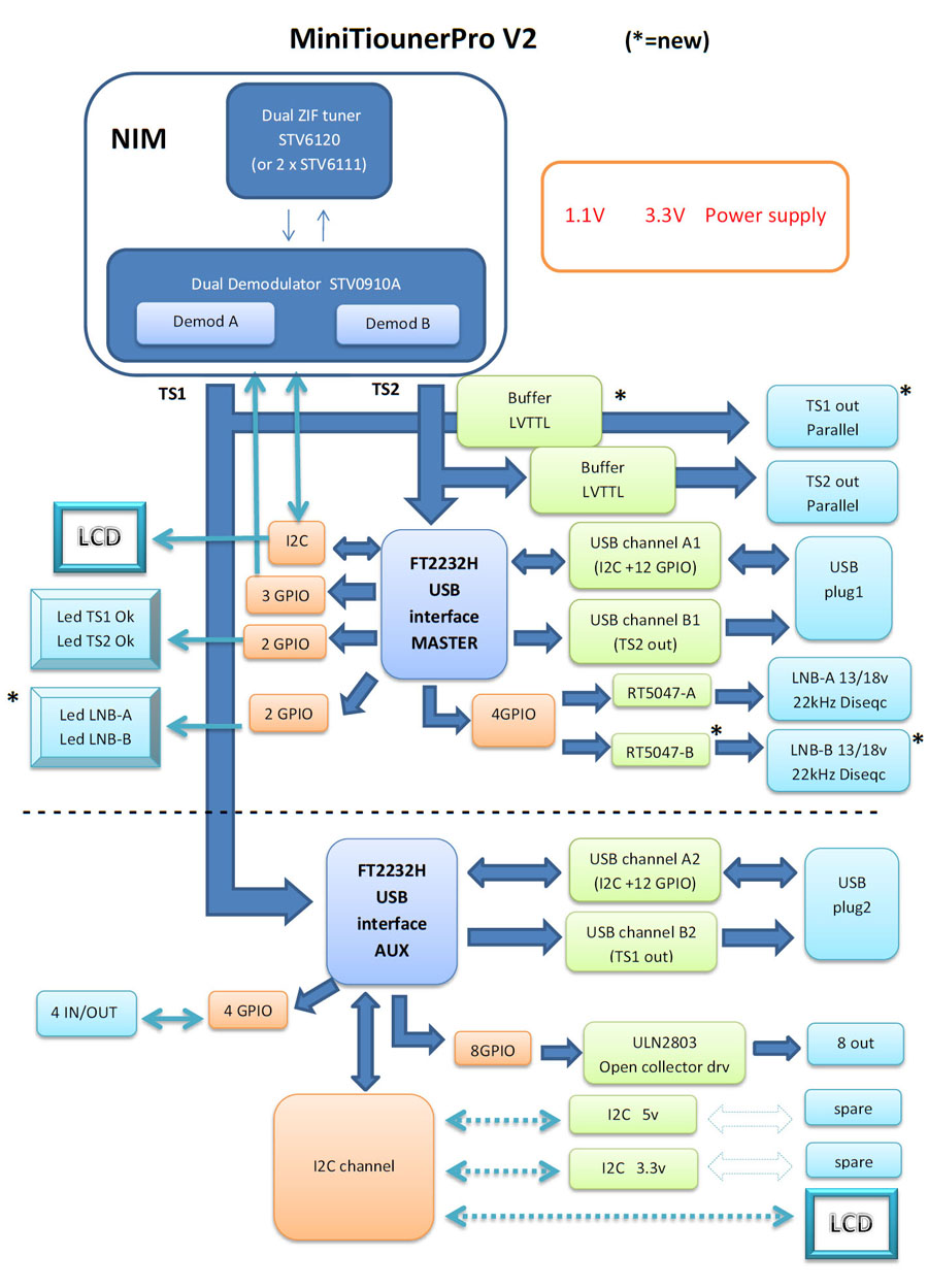

Re: MiniTiounerPro V2
MessagePosté: Mer 1 Mai 2019 07:17
synoptique du MiniTiounerPro V2:
MiniTiounerPro V2 full synoptic_.jpg (193.92 Kio) Vu 70134 fois
