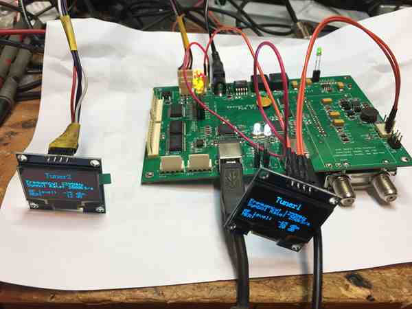

Quand je branche la carte et avec le logiciel de test, après avoir fait correctement les tests, la carte est reconnue avec les deux usb, j'ai les oleds qui s'allument. Les leds également s'allument avec le test.Photo.attachment]
sur le logiciel de test

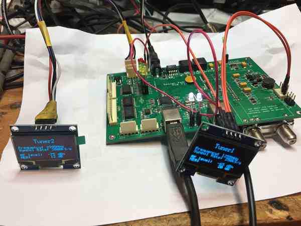

Si j'arrête le logiciel de test en laissant la carte allumée, les leds et oled restent allumés.
fermer le logiciel de test et carte laissée branchée

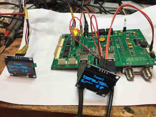

Maintenant je lance minitioune, sans couper l'alim de la carte, j'ai l'affichage qui se maintient, avec toutes les leds que j'avais allumé avant dans le test. Mais l'allumage est figé, il ne se passe plus rien, que je change ou pas la fréquence. Photo
sans couper l'alimentation de la carte et avec minitioune

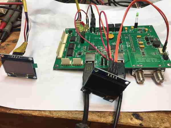

Si je coupe l'alim de la carte et rebranche ( ce qui éteint tout) et que je lance le logiciel minitioune, les oleds ne fonctionnent plus, les leds non plus d'ailleurs. photo
en coupant l'alim et rebrancher, avec minitioune

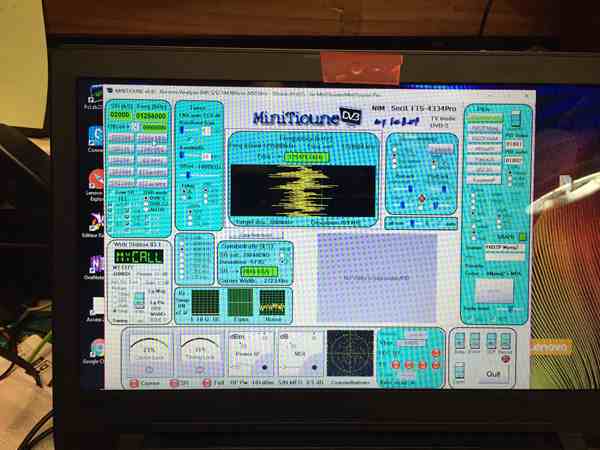

Autre question, dans le logiciel minitioune, ou voit on le deuxième USB ? photo

Tout ce qui est décrit est normal.
Les logiciels de tests servent à tester les différents éléments éventuels.
Minitioune lui n'allumera une des leds de devant que si il reçoit un flux DATV.
Il affichera aussi sur les afficheurs Oled que si on lui a dit qu'il y en avait un de branché.
Pour l'instant Minitioune ne se sert pas du deuxième afficheur Oled qui sera utilisé dans le mode double réception ( logiciel Dualtioune à venir)

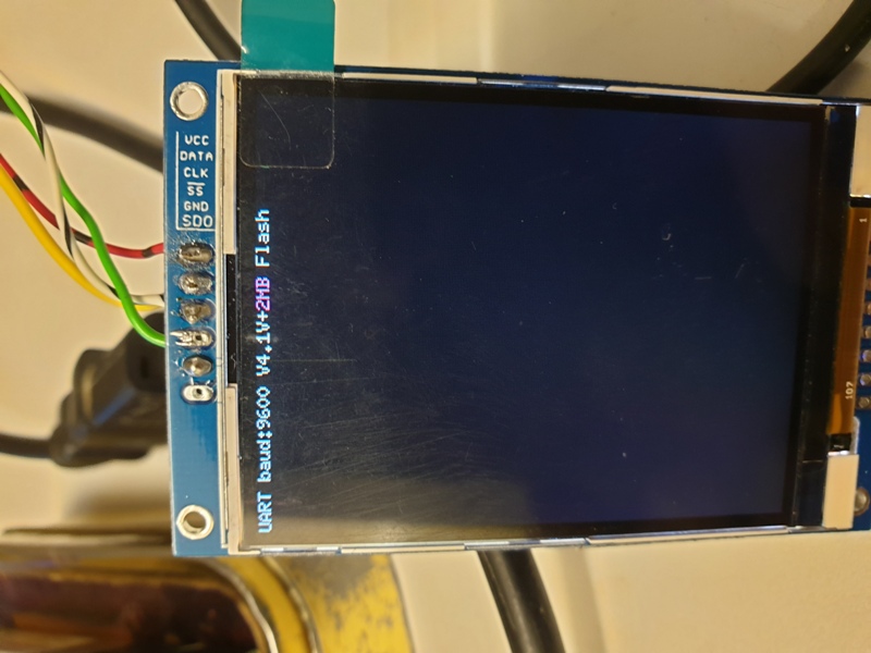

I am having problems with the oled.
I have changed the oled setting to yes, but cannot get anything
apart from the boot message.
As i am not in the slightest "technical" I have now come to a halt.
Is there anything else that needs to be changed?
any suggestions would be appreciated.
its a 2.6"
thanks

What you are showing on the photo seems not to be an Oled but a LCD.
If it is a Digole LCD, you must set the digole format in the minitiouneConfig.ini file
so you must have written:
[Display]
; OLED 1.3" : yes or no
; Digole 1.44" or 1.88" => Digole=14 // Digole 2.2" or 2.4" => Digole=22 // 2.6" => Digole=26 // NO Digole => Digole=0
OLED=no
Digole=26

Re: Les oled ne fonctionne pas avec le logiciel
Messagede F6DZP » Jeu 18 Juil 2019 04:20
Do you have set the LCD in I2C mode?
You must solder 2 pins to set the Digole LCD in I2C mode.
When you receive the LCD it is in SPI mode so cannot "hear" I2C messages.
