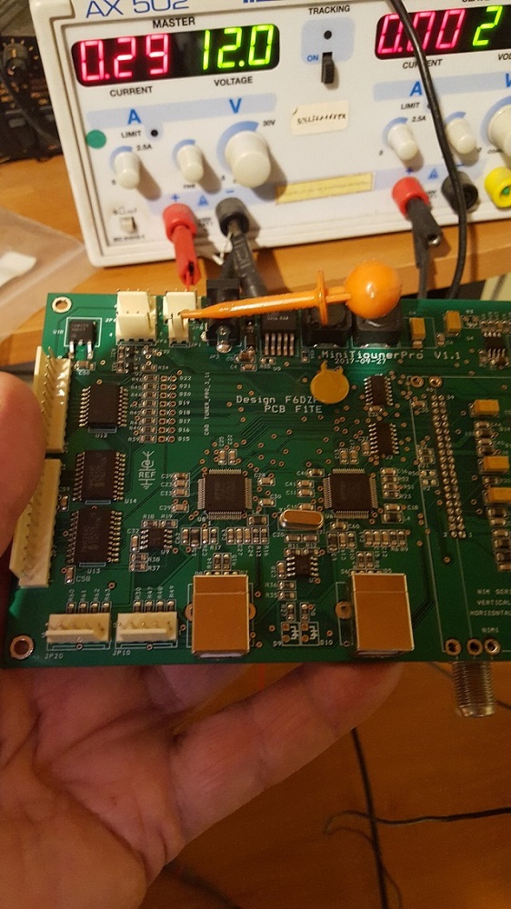

De retour en ATV, j'ai reçu cette superbe carte (avec l'option NIM horizontal) et, après avoir monté le connecteur du NIM (mais sans le NIM), les tests de tensions se sont révélées conformes à la description parue dans le REF.
Le NIM en place (face opposée aux composants et entrées F coté prises USB), mon alimentation (heureusement) se met en protection devant une consommation infinie (limitée ici à 500 mA) sous 12V.
Le NIM retiré, tout redevient correct.
J'ai procédé au contrôle des tensions d'alimentation sur le support du NIM (selon le schéma de F6DZP publié par F1TE-2017-120-NIM) NIM retiré bien sûr, tout est correct.
Les tests au contrôleur de continuité ne montre aucun court-circuit sur les broche du module NIM sauf, évidemment, entre les broches 3 et 4.

Merci pour vos réponses et voici les conclusions des vérifications :
- Broches du NIM contrôlées (bien sorties et bien droites)
- Broches du connecteurs NIM contrôlées une à une avec une pinoche du bon diamètre et aucune n'est obturée (elles rentrent toutes à fond sans forcer)
- Isolation des broches du connecteur NIM en place (sans alim) = RAS
J'ai tenté l'opération suivante : Mettre, avec précautions, le NIM en place alimentation sur ON (12V)
Résultats :
- NIM complétement enfoncé la consommation est strictement normale (325mA) par contre , si j'augmente légèrement la tension (de 12 vers 12,5/13), la consommation diminue et inversement (si si) ??
- Si je laisse le NIM en place, que je coupe et rallume l'alimentation, le phénomène de consommation infini réapparait !

J'ai reçu le Minitiouner-pro ce matin.
Testé la consommation NIM en place : 300 mA sous 12V ce qui est parfaitement normal.
Un peu moins même quand il n'est pas raccordé au PC par les prises USB.
Et plus on monte en tension, plus le courant diminue, comme expliqué, tout ça est normal.
J'ai réglé ma limitation d'alim à 850 mA en court-circuit.
Passé les tests et tout répond normalement.
Je ne trouve pas d'anomalie de consommation sur votre équipement.
Je pense que le problème vient du fait que sur des alim à découpage, il y a un appel de courant important à la mise sous tension pour charger les condensateurs qui peut dépasser un ampère.
De ce fait, si votre alim est très réactive, elle peut passer en sécurité.
Je vais quand même essayer de le torturer un peu ce weekend avant de le renvoyer.
Donc a priori, pas de bobo.
73, Lucien F1TE
