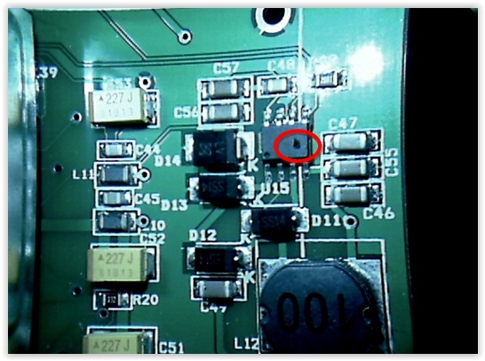

Le composant à explosé ! vous pouvez voir le trou entouré sur la photo !
Je vais suivre votre méthode en coupant les pattes au raz.
je reviendrais vers vous si j'ai des difficultés.
