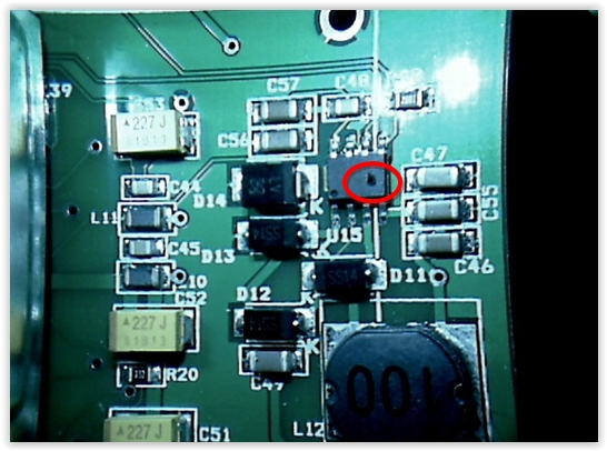

Messagede F1EJP » Ven 13 Avr 2018 21:37
Bonsoir F1TE,
Merci beaucoup pour ces info et votre proposition.
Je reçois 2 x RT5047 demain matin que j'ai commandé chez Farmel, j'en ai profité pour acheter également une petite alimentation.
Le composant à explosé ! vous pouvez voir le trou entouré sur la photo !
Je vais suivre votre méthode en coupant les pattes au raz.
je reviendrais vers vous si j'ai des difficultés.
J'ai vu que vous avez réalisé la cao du circuit, beau boulot, je sais car il y a longtemps j'en faisait à mon travail (avant les cms Hi !)
Aujourd'hui je suis plus dans l'informatique.
73, Dominique
