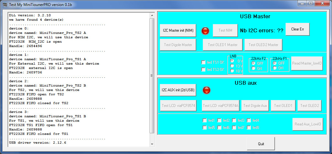

c'est bien le logiciel TestMyMiniTiounerPro qu'il faut utiliser et celui-ci dit qu'il ne trouve pas de MiniTiounerPro car il trouve des device dont le nom est "USB <-> NIM tuner A"
Si c'est un MiniTiounerPro vendu par le REF, il a été bidouillé, l'eeprom a été ré-écrite en mode MiniTiouner.
Avec un MiniTiounerPro vendu par le REF, les FT2232H sont déjà programmés et avec les nom "MiniTiouner_Pro_TS2" et "MiniTiouner_Pro_TS1".
Avec le MiniTiounerPro livré par le REF, Il n'y a rien à faire, il ne faut pas utiliser FTprog, surtout pas pour écrire des fausses infos dans les eeprom.
Voici ce que l'on a quand on lance TestMyMiniTiounerPro avec un MiniTiounerPro tel que livré:
Vous voyez que les 4 devices s'appellent "MiniTiouner_Pro_TS1" etc..

on rebranche les 2 cables USB et on lance TestMyMiniTiounerPro. On doit trouver ce que j'ai montré avec ma capture.

suite à la reprogrammation des deux FTDI tout me semble correct maintenant mais je note une inversion entre le "device1" et "device2".
Est-ce que cela est important ? Voir la copie d'écran.
Les tesst NIM et I2C sur le "master" sont ok ainsi que le test I2C sur le "aux".
Merci pour tout et bonne journée.
F6HDW Jean Claude
Re: Mon MiniTiounerPro semble ne pas être reconnu.
MessagePosté: Jeu 2 Nov 2017 09:08
Pas de problème, c'est juste l'ordre dans lequel windows les a détectés.
Tout devrait fonctionner maintenant.
