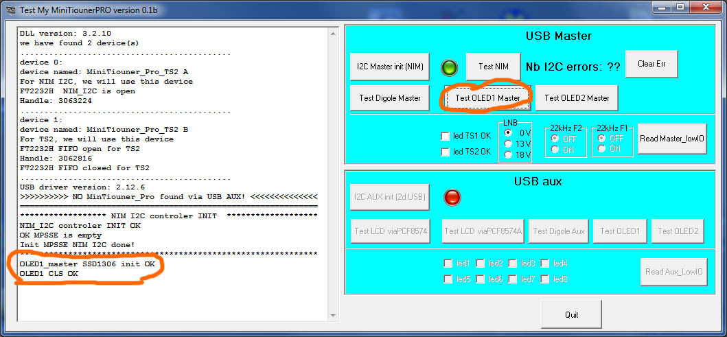

La première chose à faire avant d'utiliser Minitioune V0.7b, c'est de tester cet OLED avec le logiciel "TestMy MiniTiounerPro v0_1b":
- on ne branche que la prise USB master du MiniTiounerPro.
- on lance "TestMy MiniTiounerPro v0_1b"
- on clique sur le bouton "I2CMasterInit"
-on clique sur le bouton "Test OLED1 Master" (Rappel : "Test OLED1"(master ou non) va tester l'oled sur l'adresse 78h et "Test OLED2"(master ou non) va tester l'oled sur l'adresse 7Ah)
on doit avoir à gauche le texte entouré de rouge
Test OLED1 master.jpg (167.61 Kio) Vu 101199 fois
et on doit avoir l'affichage sur l'OLED (simulation d'une réception sur 1255000 kHz SR250kHz).

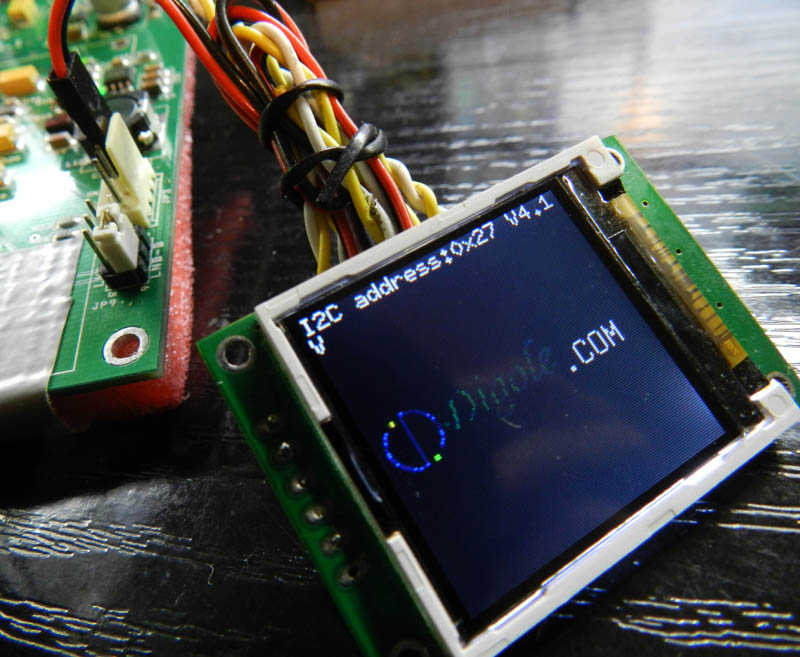

Voici ce que j'ai avec un LCD 2.2 " en branchant juste l'alim, donc aucune instruction envoyée au LCD
LCD digole juste alimenté_.jpg (122.44 Kio) Vu 100925 fois

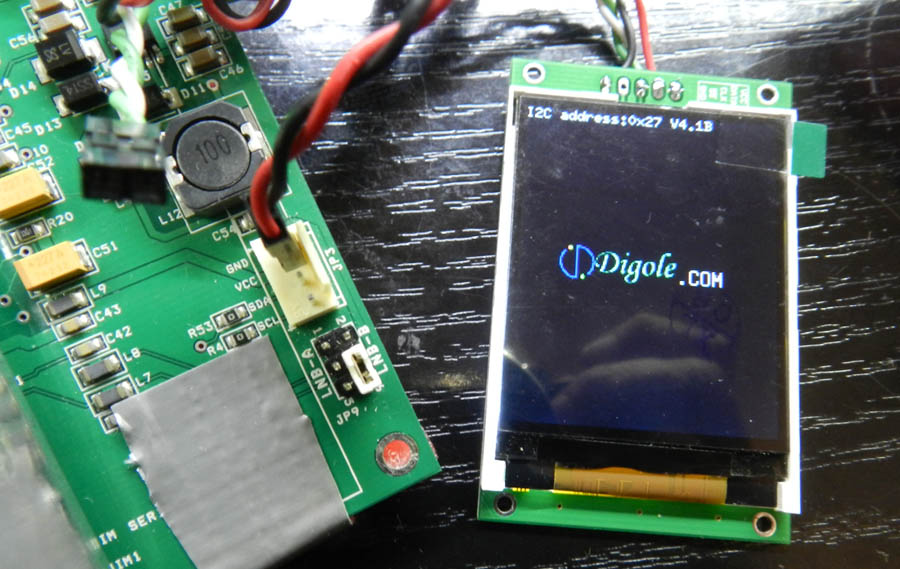

Voici ce que j'ai avec un LCD 1.44" en branchant juste l'alim, donc aucune instruction envoyée au LCD
LCD digole 1.44 inch juste alimenté_.jpg (117.96 Kio) Vu 100925 fois
Attention avec la position des fils.
Ensuite certains LCD reçus n'avaient pas ce mode "verbeux" au démarrage.
Et un LCD reçu avait son éclairage arrière à bas niveau donc je ne voyais rien avant davoir envoyé une commande pour mettre cet éclairage à fond.
Je ne me souviens plus si dans cette version du soft de test j' ai rajouté cette instruction pour mettre l'éclairage arrière à fond au cas où à l'init il est à 0.
mais dans ce cas on ne verrait rien mais le logiciel de test ne dirait pas que l'init est ratée.

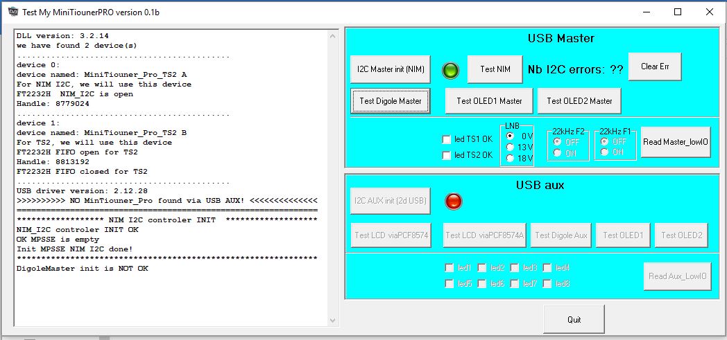

J'ai un Digole avec exactement les mêmes caractéristiques que vous expliquez mais il n'est pas reconnu par le test...
Je joins une photo de l'engin, les tests étant les mêmes que ceux expliqués précédemment.

Si je reprends le pb du LCD"Digole" qui ne répond pas à mes soft ( Minitioune ou TestMyMiniTiounerPro) si ils montrent bien qui'ils sont "en vie" avec la séquence d'initialisation et qu'ils ne répondent pas à mes commandes c'est qu'il y a un probléme de laison I2C.
- vérifier plusieurs fois que les fils SDA et SCL sont reliés aux bonnes pins:
broche JP3 broche LCD
n°3 SDA <==> Data
n°4 SCL <==> CLK
et avoir mis la mini goutte de soudure sur le coté droit marqué SPI/I2C à l'arrière du LCD "Digole"
si tout cela est bon et que ça ne marche pas, ausculter de près la prise JP3, nous avons déjà trouvé une panne sur un pcb avec un court-circuit entre 2 pins causé par un surplus de soudure à la fabrication.
