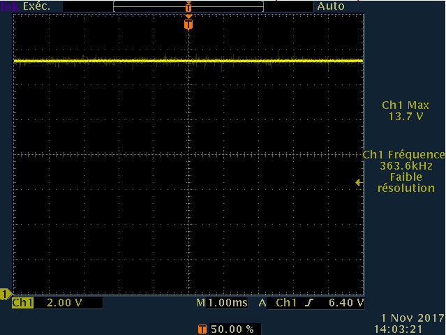

mesure 13V du RT5047.jpg (81.39 Kio) Vu 16579 fois

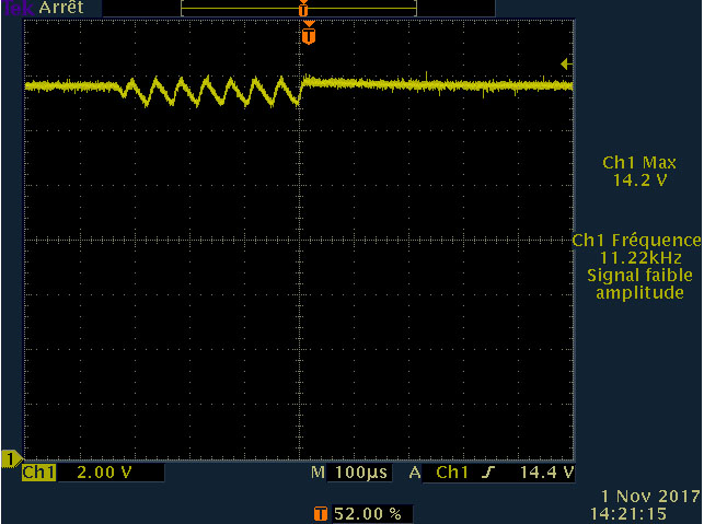

mesure 13V du RT5047 avec 22kHz dns pin6_a.jpg (86.99 Kio) Vu 16579 fois
La modulation 22kHz fait au maximum 1v crête à crête.

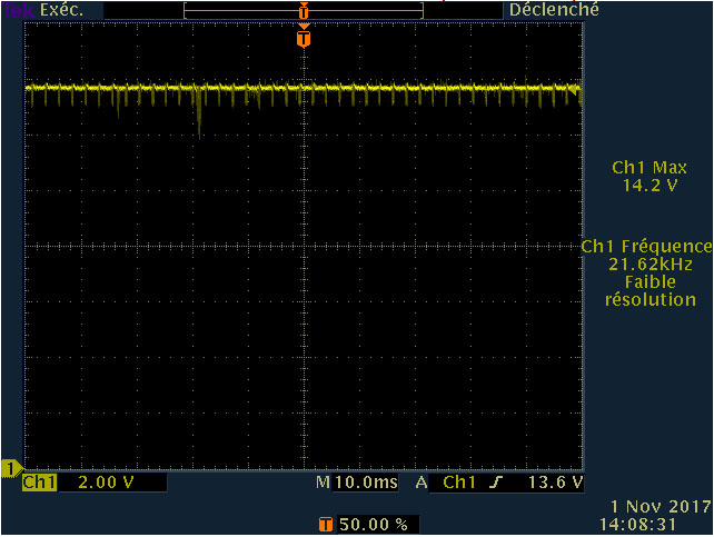

mesure 13V du RT5047 avec 22kHz dns pin6_b.jpg (80.37 Kio) Vu 16579 fois

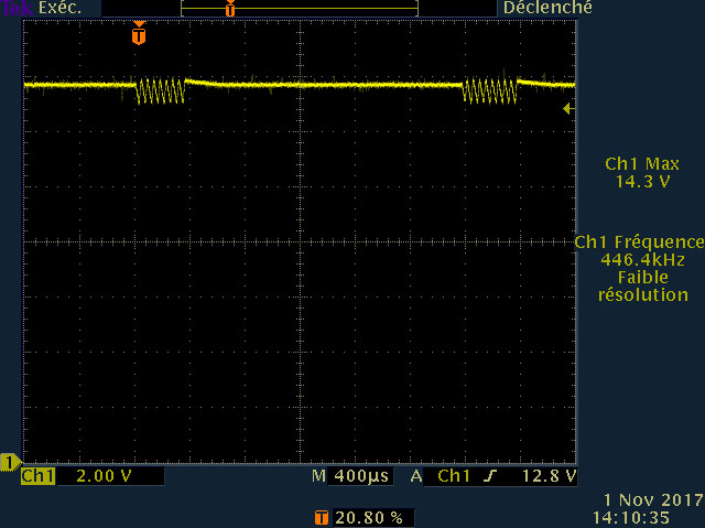

un train durant 400 µsec environ toutes les 2400 µsec => 424 Herz.

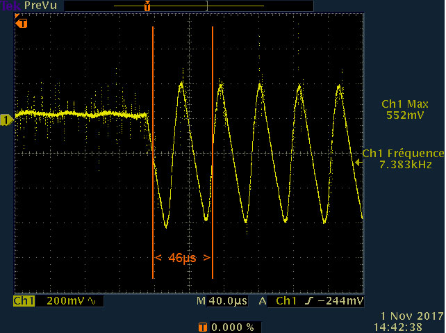

Si on a un signal de 22kHz = > la période devrait être environ 45,45 µsec
mesure 13V du RT5047 avec 22kHz dns pin6_d.jpg (108.78 Kio) Vu 16579 fois
J'ai bien un signal 0,8v c à c avec une période d'environ 46 µsec
