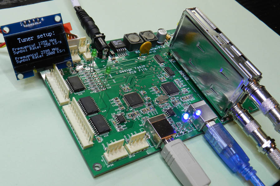

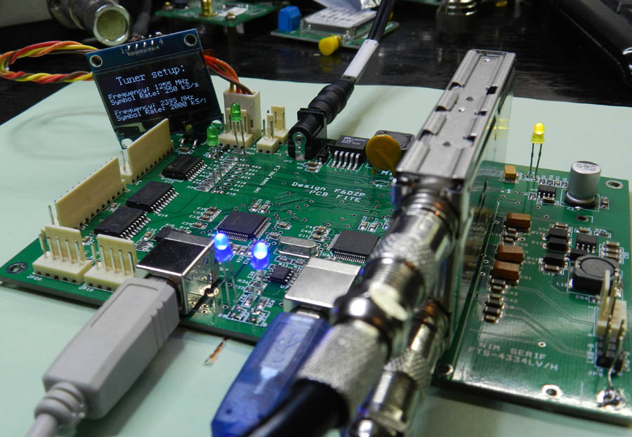

Les derniers prototypes reçus fonctionnent bien.
carte avec OLED_.jpg (138.52 Kio) Vu 101372 fois
* réception simultanée de 2 fréquences entre 144MHz et 2450 MHz ou mode simple fréquence (=MiniTioune)
* bas débit descendant à 75 kS/s
* affichage par LCD ou OLED des fréquences
* possibilité de commandes par bouton sur le boitier du MiniTiounerPro
* allumage de leds pour indiquer réception1 ou réception2 OK
* allumages de 8 leds suivants les bandes de fréquences utilisées et commande jusqu'à 8 relais/préamplis etc...
* sortie du TS principal sur un bus externe pour attaquer un modulateur ou un analyseur
* fabrication du 13v ou 18v pour alim LNB avec superposition du 22 khz + futures commandes diseqc
( courant fourni 450mA maxi, testé à 270mA constant pendant 1h, aucune chauffe...)

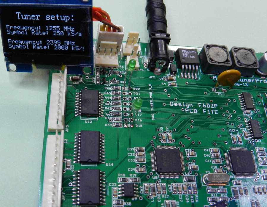

On voit à droite de la carte les circuits de fabrication des tensions LNB
On (=le REF) va donc commander la fabrication de 200 unités.
Il va être mis bientôt en vente sur la boutique du REF, à surveiller: vous allez pouvoir faire vos commandes, cela aidera aussi la trésorerie car il faut payer les 200 à la commande.
Délais: entre 1 et 2 mois ==> on espère le livrer à HamExpo (mi-octobre)
sur la gauche on a des sorties I2C et 8 sorties à collecteur ouvert + 8 leds de contrôle ( 2 câblées ici)
+ en bas à gauche la sortie BUS TS parallèle LV-TTL

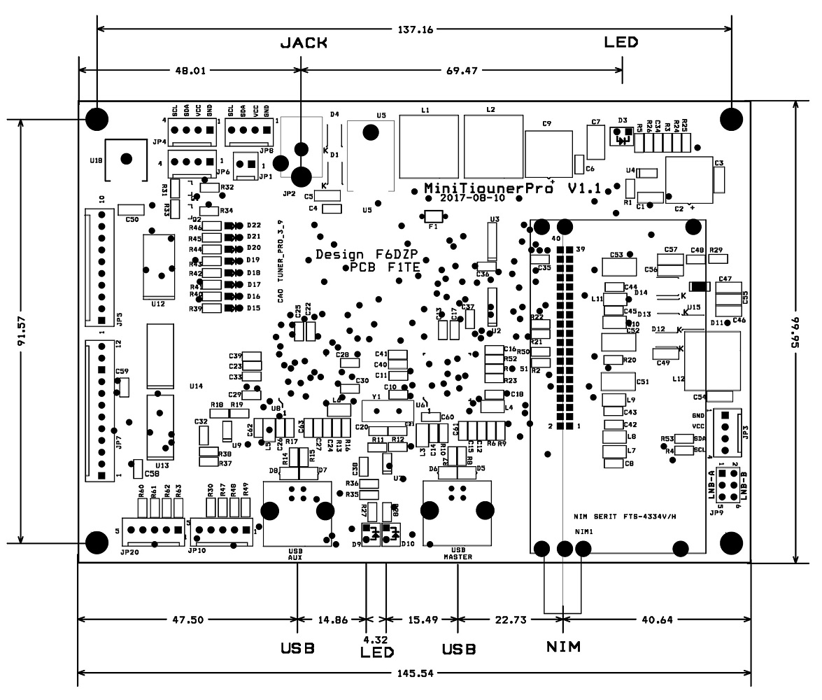

Sur ce sujet, voici tiré des fichiers de fabrication, les cotes de la carte, position des trous de fixation ainsi que des différents connecteurs, USB, LED et NIM.
https://www.dropbox.com/s/qzzvqud93v5mz ... s.png?dl=0
73, Lucien F1TE

Questions pour Jean-Pierre et Lucien :
Matériel :
- Référence des connecteurs (femelle) à approvisionner pour les différents connecteurs (JPx) ?
Je suppose que ceux qui sont implémentés sont des Molex type KK254 serie 6373 ?
- La photo sur le site du REF montre la platine sans le jack d'alimentation (JP2)
Ce jack sera t'il monté ? si non quelle est sa référence ?
- Le NIM fait-il partie de la commande de la platine ou est ce un article à commander en plus ?

Messagede F1TE » Sam 12 Aoû 2017 10:57
Ces connecteurs avec détrompeurs au pas de 2.54 mm sont disponibles dans la série KF2510-xx
Voyez ici :
https://fr.aliexpress.com/wholesale?cat ... ext=KF2510
Cela semble compatible avec la fabrication MOLEX.
Nous n'avons pas prévu le connecteur JACK JP2 pour l'alimentation (de 12 à 18V), car un connecteur JP1 type Molex est disponible en parallèle.
D'autre par, les blocs alim avec ce genre de jack ayant souvent des diamètres de pin différents, il était difficile d'imposer un modèle sur la platine.
