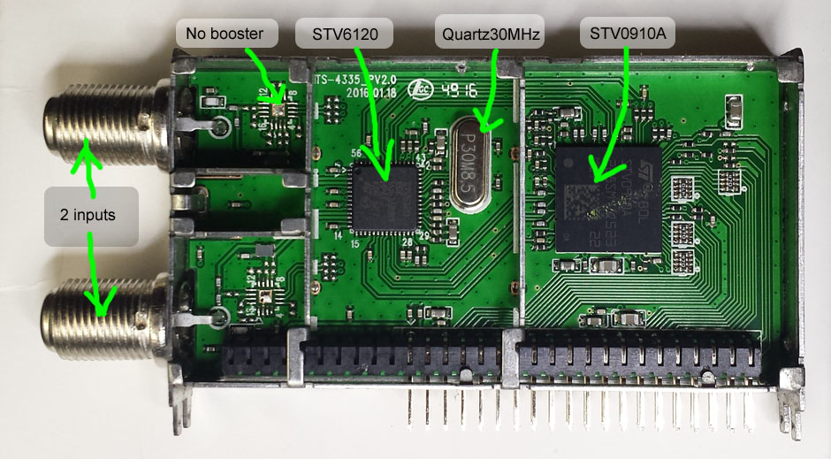

Après voir travaillé un peu avec le NIM FTS-4335 et fait des comparaisons avec le NIM Sharp, j'ai trouvé le NIM FTS-4335 moins sensible, car il lui manque les transistors booster que l'on trouve dans le Sharp et tous les autres NIMs essayés avec Minitioune.
En regardant de près le NIM FTS-4335, j'ai vu que les pistes étaient prévues pour des LNA de compétition : les STV-VGLNA.
J'ai donc demandé au fabricant pourquoi il n'avait pas mis ces LNA mais seulement des baluns en entrée.

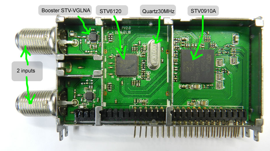

mais que si cela nous intéressait, ils en avaient un petit stock en avance et pouvaient nous livrer les prochains NIMS avec ces LNA.
Ce seront donc alors des FTS-4334L
J'ai donc reçu un échantillon:
Je vais donc essayer et faire la comparaison.

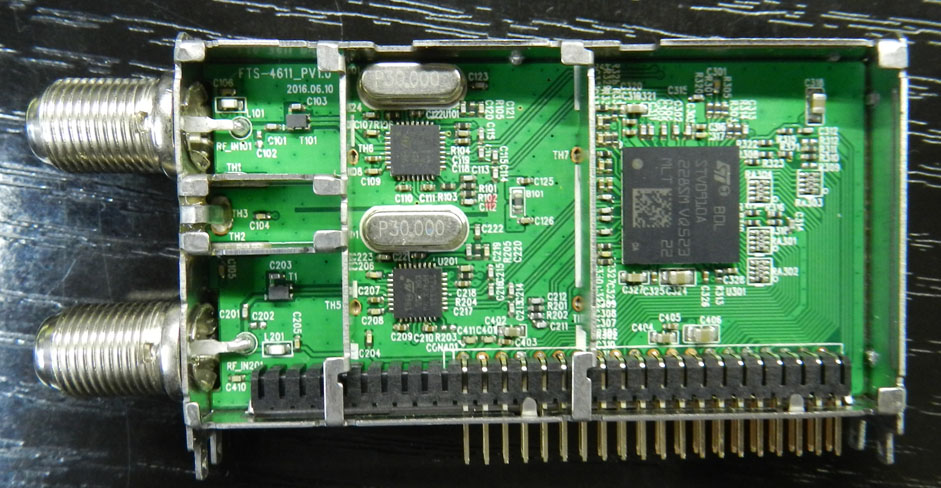

D'autre part, comme STV6120 possède une très grande bande de travail : 143,75MHz jusqu'à 2450 MHz, je me suis dit que peut-être cela nuisait aux performances.
Comme il est aussi fabriqué le FTS-4339 qui possède aussi un démodulateur STV0910A, mais au lieu du double tuner STV6120, il est équipé de 2 tuners séparés STV6110.
Il sera donc intéressant de comparer aussi avec cet autre NIM
FTS4339_open_fond noir_.jpg (166.49 Kio) Vu 68783 fois
On voit bien 2 tuners avec 2 transistors booster...
Lequel sera le meilleur? ( si il y a une différence significative)

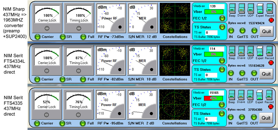

Premiers résultats après tests de réception 437 MHz en simultané avec 3 MiniTiouner reliés au même PC et la descente d'antenne envoyée en même temps dans les 3 récepteurs
comparaison Sharp FTS4335 et FTS4334L_.jpg (201.58 Kio) Vu 68746 fois
Pour le Sharp, J'ai utilisé le convertisseur vendu par F1GE à base de SUP2400 avec une préamplification interne du 437MHz
les nim Serit ont été utilisés en direct sans aucune préamplification externe au NIM

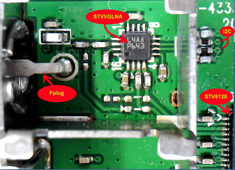

Jean-Pierre, est ce que tu prévois de piloter le booster (STV-VGLNA) du FT4334 via
l'I2C selon les possibilités du chip ou de laisser le gain par défaut (défault mode) ?

Messagede F6DZP » Sam 13 Mai 2017 07:25
D'ailleurs, est ce que le bus I2C arrive jusqu'aux STV-VGLNA dans le FT4334 ?
Je me suis posé la question pour savoir si SERIT avait cablé l'I2C pour gérer le STVVGLNA sur le FTS-4334L.
Si on regarde la photo que j'ai prise:
il semble bien que oui. Alors les futurs soft vont utiliser cette nouvelle possibilité de gérer le gain.
