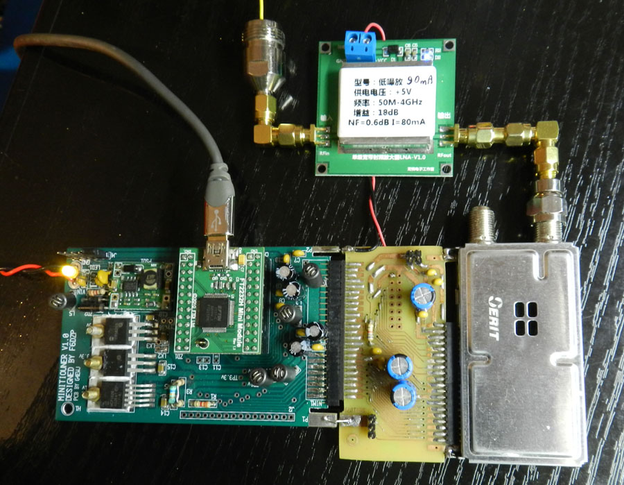

Le FTS4335 n'a pas de transistor "booster" comme les autres NIMs.
L'entrée est donc un peu moins sensible.
J'ai testé ce petit LNA faible bruit (facteur de bruit 0.6dB ) qui s'alimente en 5v, donc directement par le 5v du MiniTiouner.
De bons résultats faits sur 146.5 MHz à SR333 et sur 437 MHz.
Il semble que ce préampli adapte bien aussi l'entrée du FTS4335.

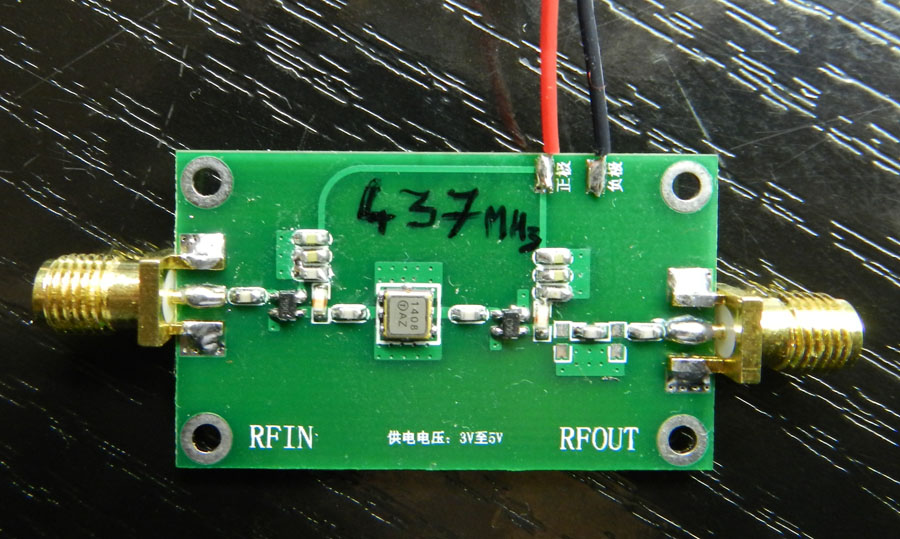

Mais pour le 437 MHz qui nous intéresse, il semble que celui-ci avec filtre peut nous rendre encore plus service:
photo preampli_Ebay435MHz_3v_.jpg (155.17 Kio) Vu 45200 fois
tests en cours...
Alimentation 3v à 5v
Input max : -25dBm
dernier lien connu sur Ebay:
http://www.ebay.fr/itm/435Mhz-30MHZ-3GHz-Bandpass-Low-Noise-Amplifier-RF-Receiver-Amplifier-High-Gain-/262543494592

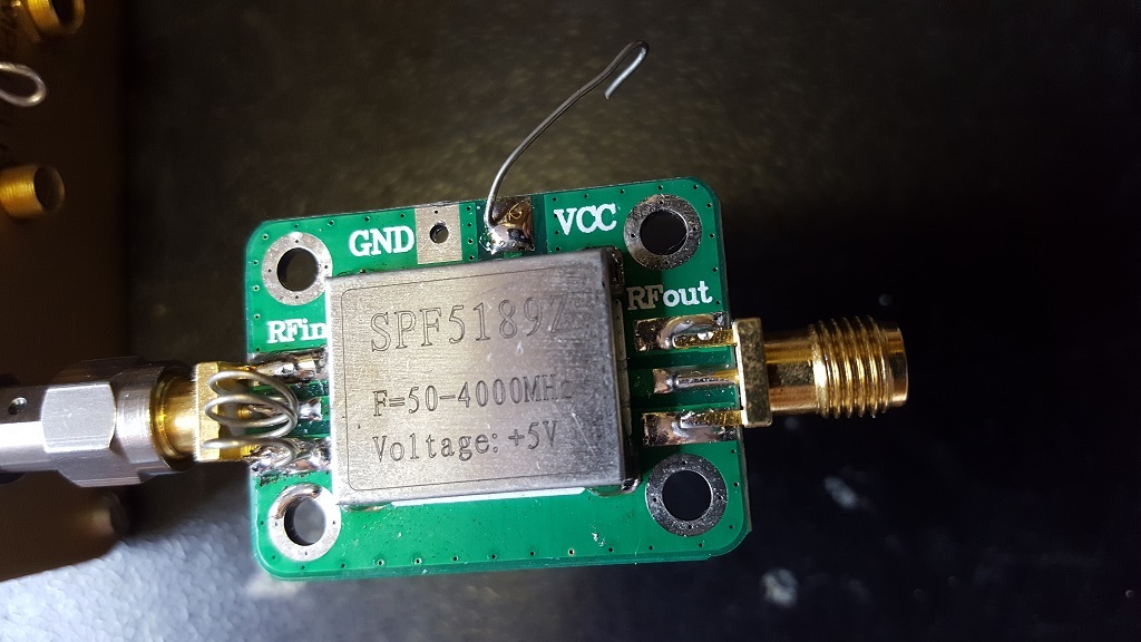

Pour mon projet de préampli DATV sur 437 MHz, j’avais fait venir des LNA chinois équipés de SPF5189Z à 6€.
https://fr.aliexpress.com/item/1PC-LNA- ... 0.0.vnt0G1

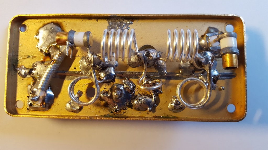

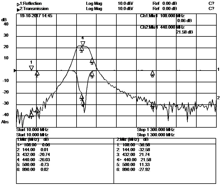

On a fait avec F6BKI des filtres à très faible perte, autour de 0.1-0.2 dB pour mettre devant ce type de WLNA.
L’inconvénient, c’est que la faible adaptation en entrée du LNA dérègle le filtre.
Aussi, pour la bande de travail, il est nécessaire d’adapter le circuit.
C’est facile à faire et avec une petite self en // sur l’entrée, on arrive à une très bonne adaptation sur l’abaque de schmitt.
Voir photos.
Avec plus de 25 dB d’adaptation, le LNA ne perturbe plus le filtre.

le design du filtre est visible ou ?
merci
