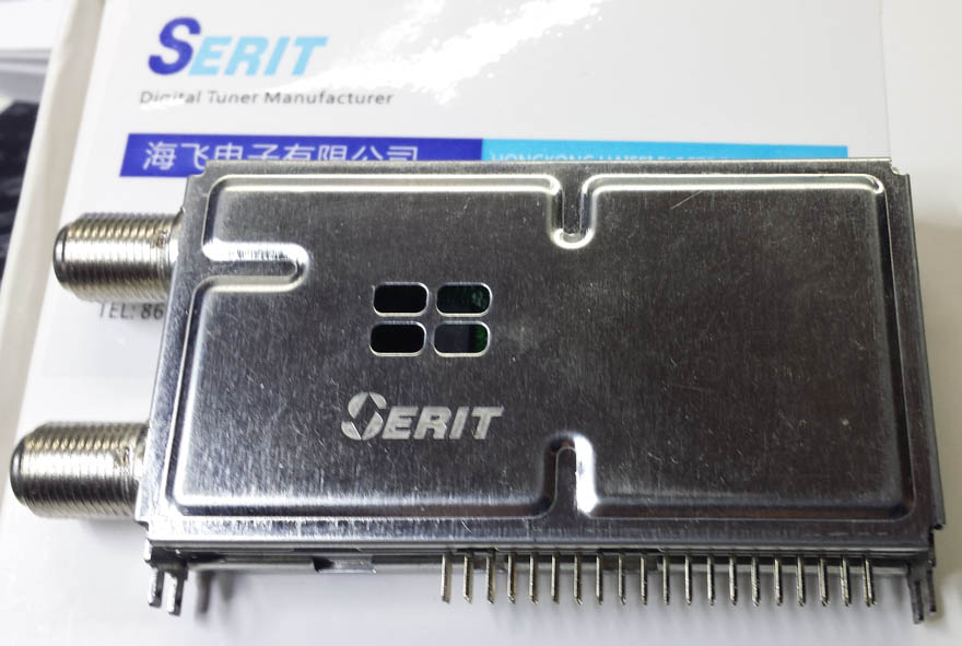

NIM SERIT FTS4335
Version Horizontale
NIM serit FTS4335H_.jpg (67.1 Kio) Vu 82349 fois

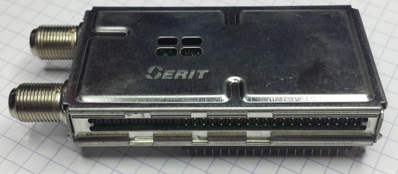

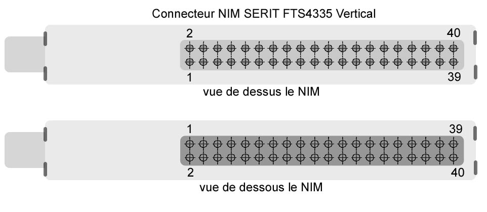

Attention! : entre la version verticale et la version horizontale, les rangées de pins sont inversées.
On a donc 2 rangées de 20 pins au pas de 2mm.

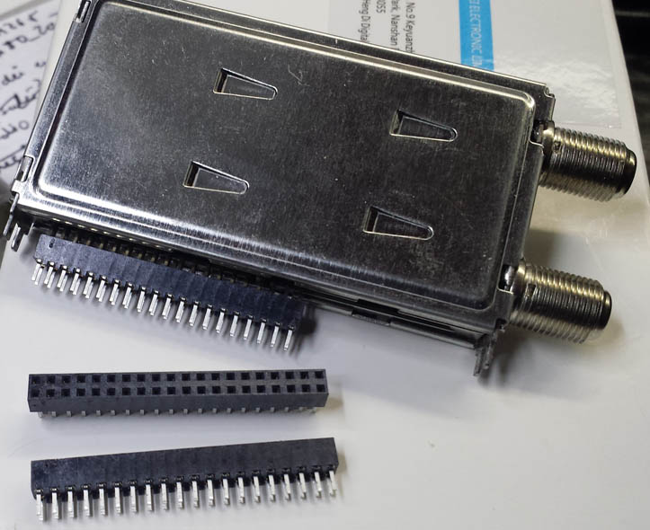

J'utilise un connecteur genre Radio Spare ref 828-2045 3M à 2,22€ HT
NIM avec connecteur 40 pins_.jpg (96.6 Kio) Vu 82346 fois

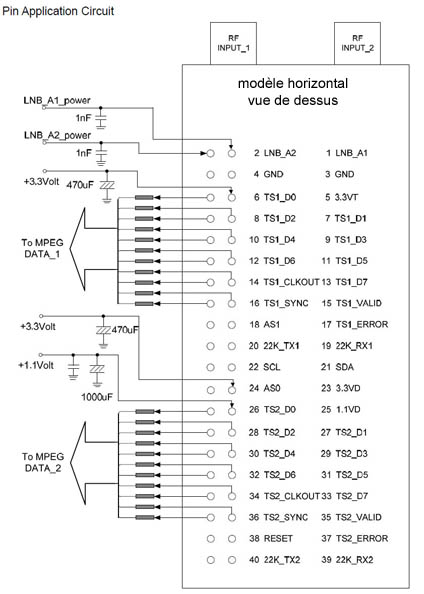

Le brochage donné par le fabricant:
FTS-4335 pins_fr.jpg (64.61 Kio) Vu 82343 fois
connecteur NIM Serit FTS4335V_fr.jpg (66.97 Kio) Vu 82343 fois

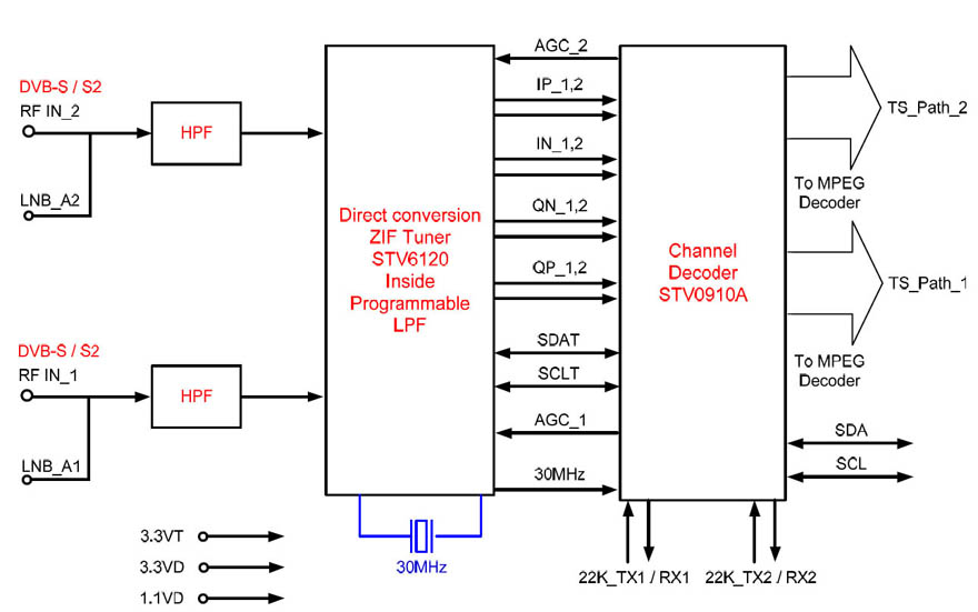

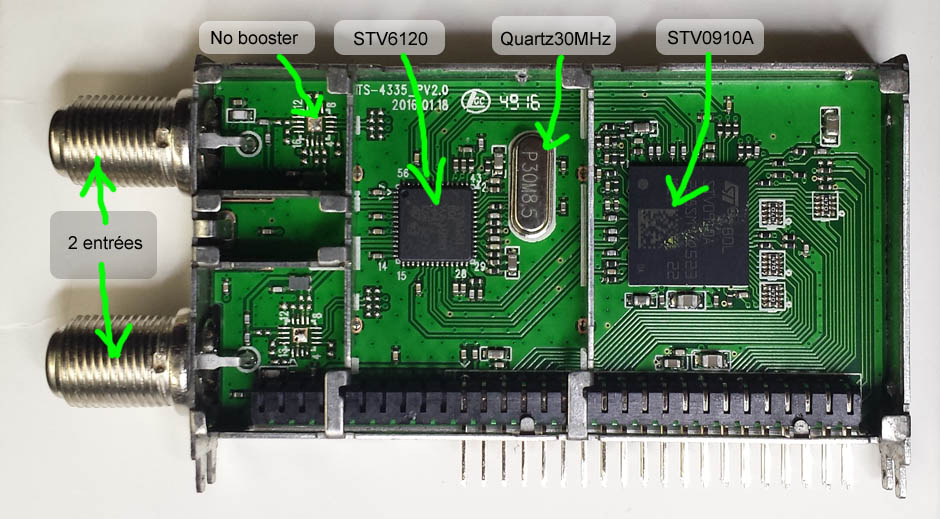

Nous avons donc 2 entrées qui vont vers un double tuner.
Cela permet de recevoir en même temps 2 fréquences différentes, par exemple 437MHz et 1255 MHz
Ces entrées n'ont pas de transistor booster (préampli) donc on va perdre 15 à 22 dB par rapport aux NIMs Sharp ou Eardatek
Si en plus on n'utilise plus de convertisseur 437Mhz qui amenait en général un grand gain, cela fait une perte supplémentaire.
Il faudra donc penser à mettre un préampli.

Le tuner STV6120:
• étendue de réception officielle: 250 MHz to 2150 MHz testée sur mon prototype :144MHz to 2450 MHz
• Deux tuners programmables indépendamment.
• conversion directe RF vers bande de base (IQ)
• Alimentation unique 3.3-V
• synthétizers fractionnels : pas très petit
• Bruit de phase extrêmement bas, satisfaisant les besoins pour le DVB-S2
• Gain variable continu de 0 à 65 dB
• Gain additionel et programmable sur l'amplificateur bande de bdase : 0 to 16 dB
• filtre sur IQ programmable de coupure 5- à 36-MHz
• dédié à la démodulation de satellite en (DVBS/S2) QPSK/8PSK,16/32 APSK
Le double démodulateur STV0910A
• Dual multi-standard demodulation for broadcast applications
• DVBS2 QPSK, 8PSK, CCM, VCM
• Legacy DVBS and DirecTV™ QPSK with SuperFEC™ for enhanced reception
• Multi-tap equalizer for RF reflection removal
• Wide range carrier frequency tracking loop for offset recovery
• Advanced version for DVBS2 16APSK, 32APSK, low QPSK code rates and ACM
• Dual multi-standard decoding
• DVBS2 FEC and framing
• Up to 270 Mbit/s channel bit rate
• DVBS or DirecTV™ legacy
Interfaces
• Dual data to MPEG decoder
• DVB common interface compliant
• I2C serial bus interface, including two private repeaters for tuners
• JTAG interface for boundary scan
• 2 DiSEqC 2.x 22-kHz interfaces
• FSK interface
• Flexible GPIOs and interrupts
• Bit error rate monitoring and reporting
Technology
• Multi supply: 1.1-V core, 2.5-V analog, 3.3-V digital interfaces
• Fine-grained power management
• LFBGA-168 12x12 mm2package, RoHS
Pour résumer, on a un double démodulateur qui peut démoduler du DVB-S QPSK mais aussi du DVB-S2 QPSK, 8PSK et en plus le 16APSK et 32APSK que les NIMs Sharp ou Eardatek ne font pas.
L'alimentation est ici 1.1v au lieu du 1v que l(on avait pour les NIMs Sharp ou Eardatek (STV0903)
On peut donc avoir en sortie 2 flux TS sur 8 bits en parallèle. TS_Path1 et TS_Path2

Tu me confirmes que le connecteur 40 pins est toujours au pas de 2 mm ?
73, Lucien
Ok, j'ai vu la réponse sur un autre billet, mais il me faudra le plan d'implantation mécanique pour faire l'empreinte physique en fonction du modèle choisi, H ou V.

c'est écrit au dessus :
===>>>> "j'utilise un connecteur genre Radio Spare ref 828-2045 3M à 2,22€ HT"
Il y en a aussi chez Farnell mais beaucoup plus chers
Fabricant : SAMTEC Code Commande : 1668194 Réf. Fabricant : SQW-120-01-L-D 6,33€ H.T.
ou
Fabricant : MOLEX Code Commande : 1394471 Réf. Fabricant : 79107-7019 Série Milli-Grid 79107 4,93€H.T.
