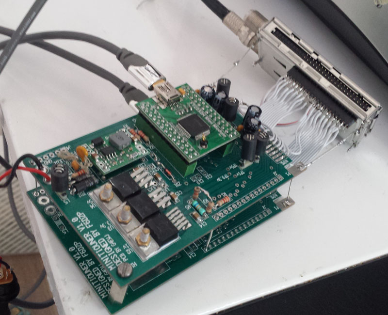

I) Concernant le MiniTiounerPro:
Comme vous pouvez le voir sur mon proto, j'utilise un pcb standard du BATC en ayant juste fait le câblage à la main pour la jonction avec le NIM.
MiniTiounerPro_ first prototype_.jpg (130.58 Kio) Vu 137171 fois
Ici, il y a aussi un deuxième pcb avec juste le 2eme FT2232H cablé pour pouvoir récupérer le deuxième flux TS. C'est juste une façon d'aller vite pour faire le logiciel et faire les tests.

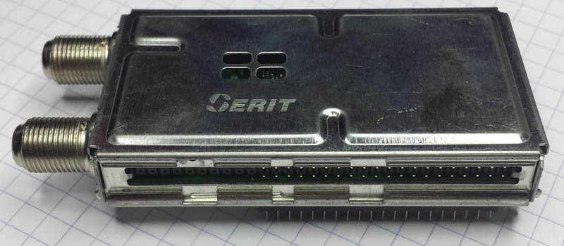

III) Concernant le NIM FTS-4335,
il est dispo par paquet de 100 unités chez le constructeur. (il ne sera pas tellement plus cher que le SHARP)
La question est donc de savoir combien sont intéressés par ce NIM, sachant que on a aussi nos amis anglais qui en prendrons.
NIM serit FTS4335H_.jpg (67.1 Kio) Vu 137171 fois

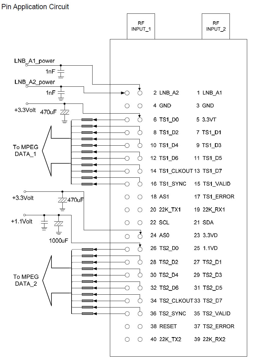

c'est la version horizontale mais il y a aussi la version verticale (attention avec les 2 lignes de pins inversées)
Pour l'adaptation du brochage avec le pcb de minitiouner, il suffit de choisir la sortie TS1 ou la sortie TS2 et de la relier au bus TS de votre pcb:
FTS-4335 pins.jpg (140.49 Kio) Vu 137171 fois
Attention : ici c'est le brochage pour la version HORIZONTALE du NIM

MessagePosté: Mar 3 Jan 2017 10:47
de F1CHF
Using my Sharp Datasheet and the new FTS 4335 data from super Jean pierre (/mode fayot off)
j'ai fais un tableau Excel pour voir l'eventuelle compatibilité entre les deux tuners
histoire de voir si un adaptateur était possible (le NIM étant monté sur support)
et bein c'est pas gagné ... y'a deja pas le même nombre de pins ! 26 d'un coté et 40 de l'autre
même si on fait abstraction du flux en TS2, on a des pins (style RESET) qu'il faut utiliser !
Ca sent le nouveau PCB ....mais faudrait être moins bête que la derniére fois, cad : faire le
travail en double UK et FR ...deux solutions : soit commande du PCB au BATC ou si nous pouvons
avoir les Fichiers de design, faire un tirage FR, mais pas moi ce coup çi ... :roll:
je vais joindre le PDF
bonne année a tous
le CHF
Re: MiniTiouner-Pro
MessagePosté: Jeu 5 Jan 2017 14:11
Il suffit de faire un adaptateur qui utilise qu'un seul demod ( par ex TS2) et on est bon, il n'y pas plus de pins qu'avant si on ignore le demod1.
On peut continuer à utliser le même pcb.
c'est ce que fait mon proto. Si je ne branche pas le 2eme pcb, je retrouve comme avec un MiniTiouner classique

sur le schéma de Jean-Pierre (FTS-4335 pins.jpg), le "reset" (pin 38) n'a pas l'air d'être connecté
une question : est ce un connecteur 40 pins au pas de 2,54 mm sur le NIM SERIT ? ou du pas de 2 mm ?
auquel cas un connecteur avec cable plat de vieux disque dur ferait l'affaire
73s de F1FCO
