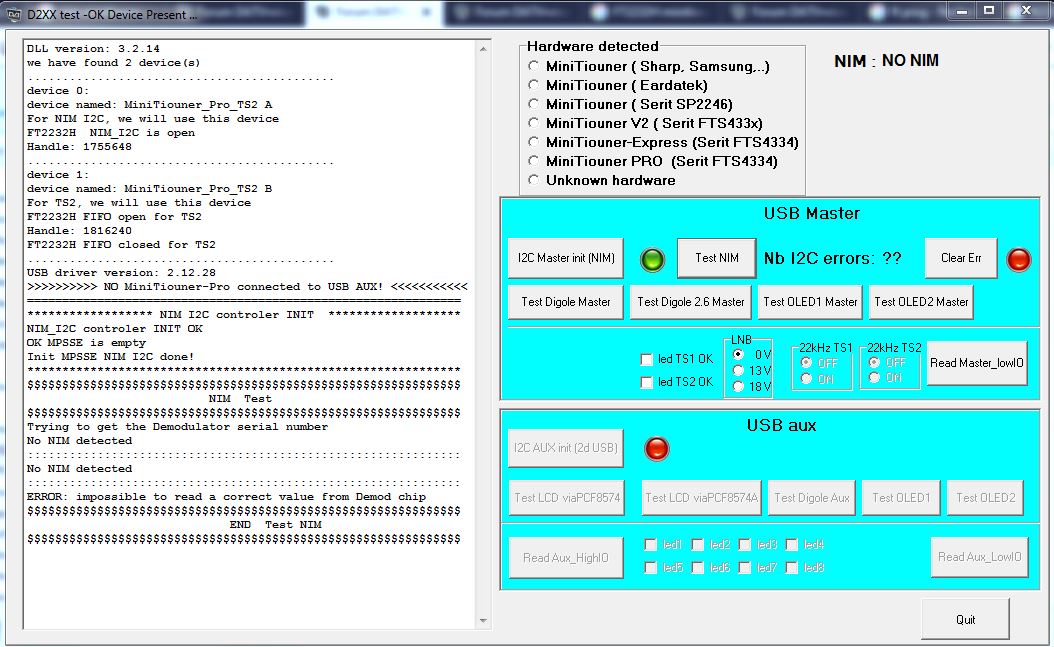

voilà, j'ai reçu le minitioune pro2 la semaine dernière, mais pas possible de le faire fonctionner, j'ai mis en attache le log donné par le programme de test
le test sur les tensions 3,3v et 1,1V du NIM faites, c'est OK
test avec un oscillo sur les broches 21 et 22 donnent une activité sur le bus SDA et SCL du NIM.
j'ai une question, le NIM a une adresse fixe ou il peut avoir une adresse programmée via 2 ou 3 bits du bus TS_2?
encore merci pour toute aide apportée ,et ce projet de minitioune est fantastique, un grand merci à son concepteur

Le NIM a une adresse I2C unique pour chaque modèle . Pour le NIM Serit c'est D2 en Hexadécimal.
Il semble y avoir un problème de communication avec votre NIM . vérifier les bons contacts des différentes broches, notamment les tensions 1.1v et 3.3v.

bonsoir, les tensions ont été vérifiées, et c'est OK, test fait au niveau de la soudure en dessous du NIM (coté soudure) et les niveaux arrivent bien au NIM et sont OK
j'ai parcouru le forum et fait les tests demandés( sur plusieurs posts) avant de poser mon problème
je dois dire que je sèche un peu , les soudures du support ont été faites par une personne qui a "fabriqué" plusieurs minitiounes auparavent
adresse unique, donc pas de bits prévus pour donner plusieurs adresses si multiples NIM sur un même bus?
je vais "rechauffer" un peu les soudures en espérant résoudre le problème
