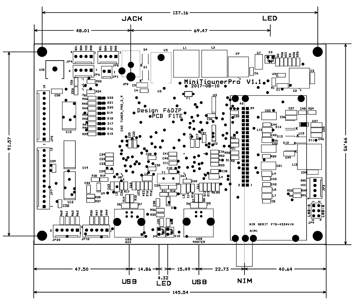

question : me voila arrivé au moment le plus critique ! faire des trous au bon endroit
Qui aurait pris le temps de dessiner un plan pour percer au bon endroit ?
tuner, prises USB et le reste
histoire de gagner du temps
merci

Re: Boitier pour MiniTiounerPro
Messagede F1CHF » Jeu 14 Déc 2017 14:29
comme je constate que personne ne l'a fait ou que ça ronfle un max :D
je me suis pris par la main
voir le fichier PDF joint ... j'espére :roll:
Percage Minitioune PRO.pdf
(146.39 Kio) Téléchargé 3674 fois
le CHF
Messagede f8boj » Jeu 14 Déc 2017 15:20
Bonjour François ... "et tout les autres hi"
Merci pour le plan de percage du boitier
Messagede F1TE » Sam 16 Déc 2017 15:50
J'étais persuadé d'avoir déjà communiqué ce plan.
Il manque l'élévation, mais François l'a donnée.
73, Lucien F1TE
Messagede F1CHF » Sam 16 Déc 2017 16:15
alors la c'est la classe !
a la DZP
alors que moi j'ai travaillé avec un bon vieux reglet
hi ..
le CHF
merci JP

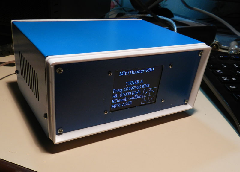

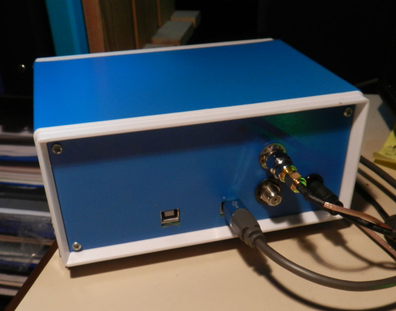

Messagede F6DZP » Jeu 4 Avr 2019 04:58
Le CHF il n'a même pas mis le lien pour mon beau boitier bleu en métal :https://fr.aliexpress.com/item/Bleu-Bo-tier-M-tallique-Cas-De-Projet-Bo-te-de-Jonction-DIY-6-7-x/32906904870.html
C'est impeccable pour un MiniTiounerPro
Boitier bleu avec MiniTiounerPro et LCD vue avant_.jpg (78.81 Kio) Vu 147335 fois
Boitier bleu avec MiniTiounerPro et LCD vue arrière_.jpg (78.93 Kio) Vu 147335 fois
Il en faut pour tous les goûts.
